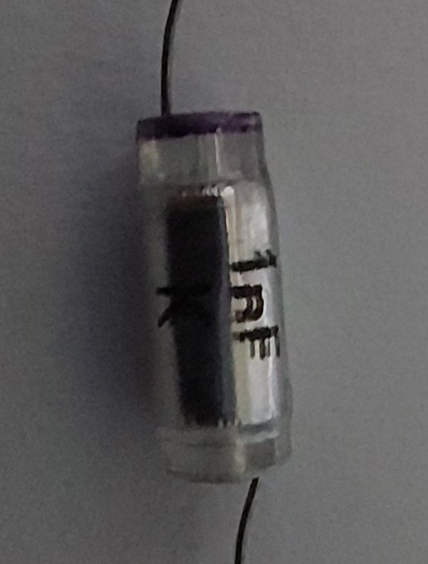

    Witam wszystkich. Mam problem z kondensatorami foliowymi z ustaleniem wartości dopuszczalnego napięcia, brak oznaczeń. Kondensator foliowy z oznaczeniem 1nF, bez informacji o napięciu.

    Chyba musisz podać wymiary. Mam trochę tych zwijaków, to porównam. Kiedyś, jeśli na kondensatorze KP nie było nadruku napięcia, to domyślnie było 500V. Litera K - to tolerancja (10%).

    Gdzie ten kondensator pracuje? Po grubości wyprowadzeń ma około 1cm długości, na 500V on nie wygląda, tylko 63V?

    Dziękuje za porady, niestety dalej nic nie wiem. Tak tolerancję K 10% rozszyfrowałem. Potrzebuję go wymienić za starego kartoflaka papierowego na 250V, W ceramicznych jak brak oznaczeń to jest na 500V też takie zestawienie znalazłem. Ten jest malutki 10mm długości i 4mm grubości.

    Może kolorowy pasek na kondensatorze ma dodatkowe znaczenie. Mój ma fioletowy. Wiem, że oznacza zewnętrzną okładzinę, ale może być też przy okazji kodem napięcia. Znalazłem takie wyjaśnienia. Pozdrawiam.

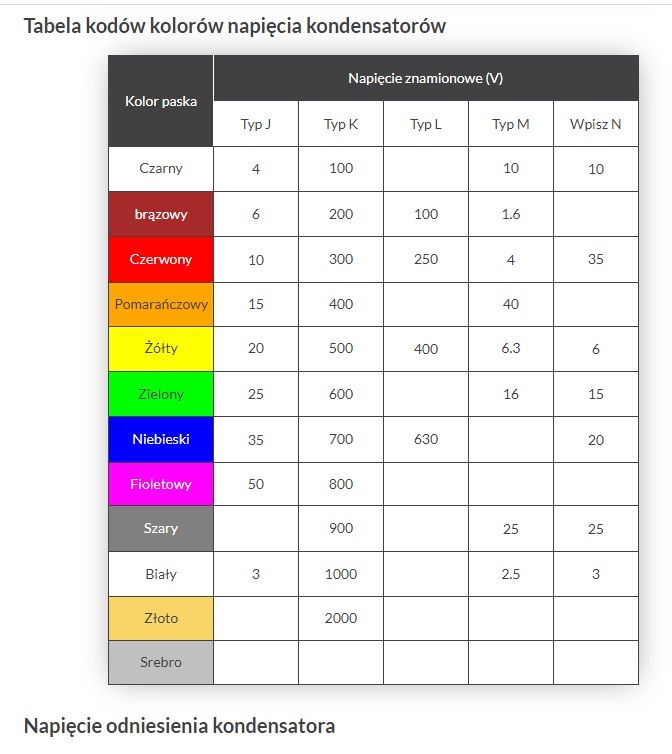

    6 pasek w kondensatorach poliestrowych:
    czerwony - 250V
    żółty - 400V
    niebieski - 630V

    Mam worek zwijaków w piwnicy, stare zapasy z PRL. Poszukam. 10/4mm. A jakiś schemat albo chociaż nazwa urządzenia/miejsce, w którym on siedzi ?
  • #10 21008550
    janusznycz
    Poziom 6  
    Posty: 9
    Jak określić napięcie kondensatora foliowego bez oznaczeń?
    Napięcie odniesienia kondensatora
    Typ J – zanurzone kondensatory tantalowe.
    Typ K – Kondensatory mikowe.
    Typ L – Kondensatory poliestrowe/polistyrenowe.
    Typ M – Kondensatory elektrolityczne 4-pasmowe.
    Typ N – Kondensatory elektrolityczne 3-pasmowe.

    Radio Szarotka. jak pisałem ten jest nieużywany i chciałem go wsadzić zamiast oryginału który opisany jest na schemacie jako 125V. A zakopany jest koło oczka które też muszę wlutować, bo poprzedni właściciel go potrzebował i odciął. Trzeba wykorzystać okazję i wymienić jak pozostałe mają dwu lub trzykrotnie większą pojemność i V loss prawie 10% Pozdrawiam
