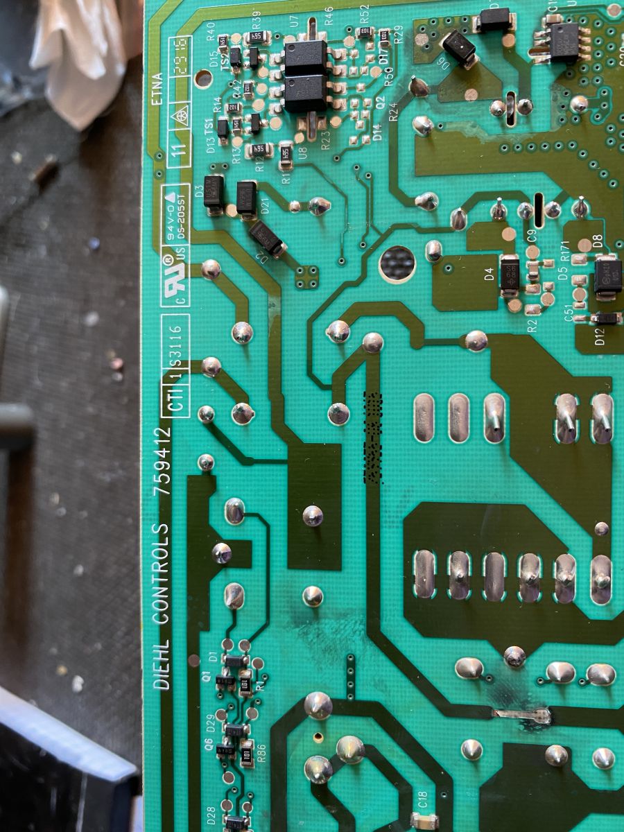

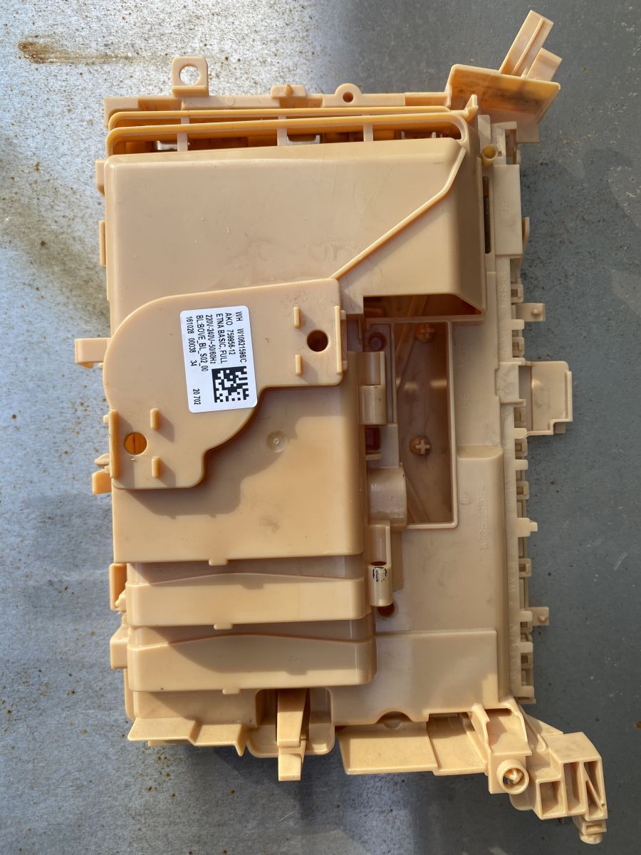

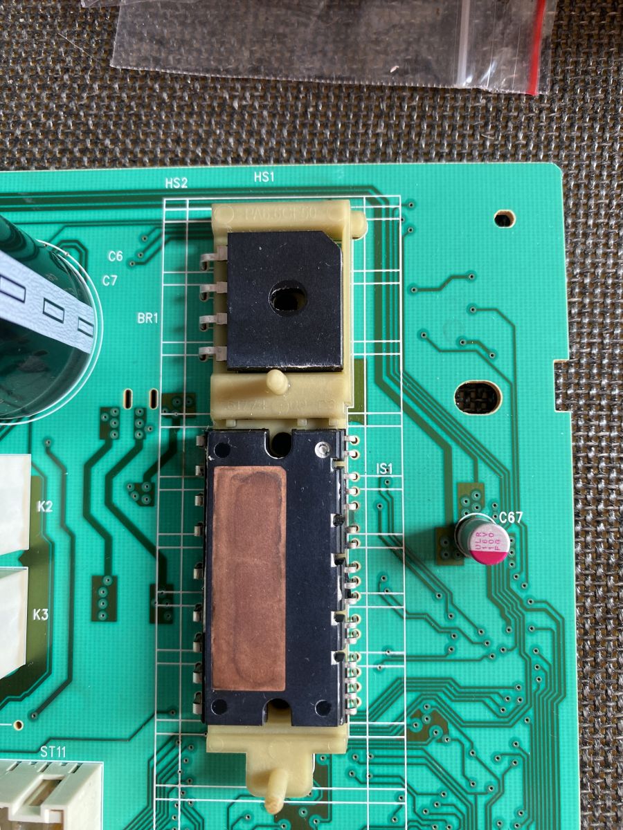

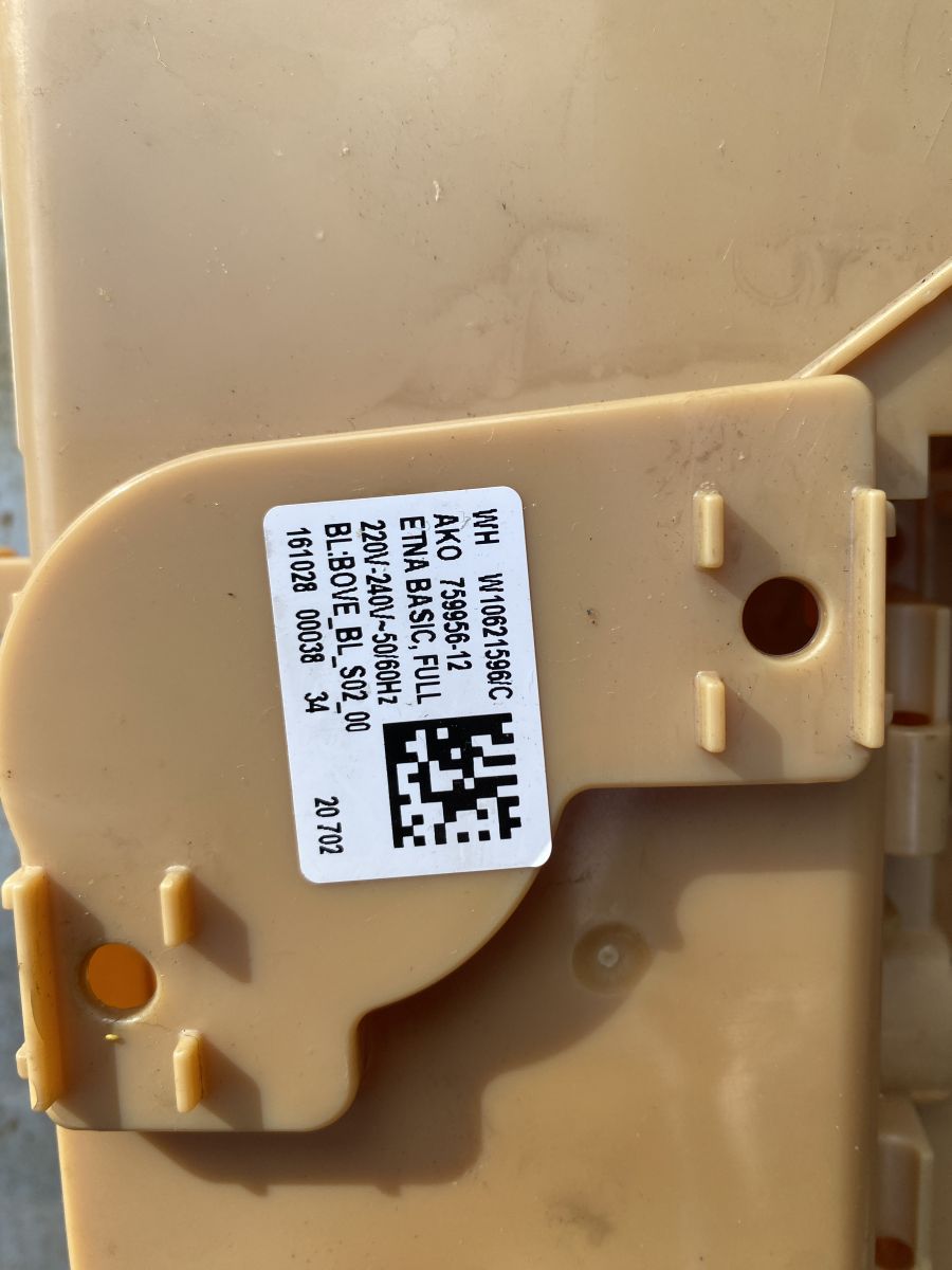

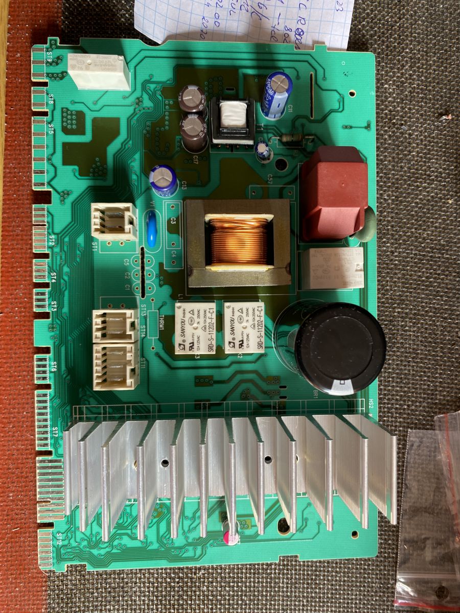

    Jak naprawić sterownik WHW10621596/C pralki Whirpool FSCR80211? Dokładnie jaki jest symbol zespołu tranzystorów Mosfet, który znajduje się pod radiatorem. Czy to symbol z wkładki plastykowe? Gdzie taki element można zakupić? Załączam zdjęcia.
    Plastikowa obudowa sterownika pralki z widoczną naklejką i kodem kreskowym. Zbliżenie na naklejkę z numerem seryjnym sterownika pralki Whirlpool. Płytka drukowana ze sterownikiem pralki Whirlpool z widocznymi kondensatorami, cewką i radiatorem. Zbliżenie na płytkę drukowaną ze sterownikiem pralki Whirlpool, z widocznym tranzystorem Mosfet pod radiatorem.

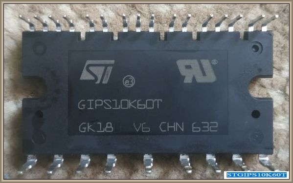

    A co mi tam napiszę koledze co tam siedzi GIPS10K60T
  • #14 21011952
    wiesiekw100
    Posty: 46
    Ocena: 6
    Dziękuję bardzo za symbol układu, a przede wszystkim za życzliwość. Pojutrze ma przyjść z Allegro. U mnie jest wystrzał tegoż układu od spodu. Nie było możliwości odczytania czegokolwiek. Odezwę się jak uruchomię pralkę i zakończę temat.

    Po wymontowaniu układu zmierzyłem. Nie ma zwarć na płycie, jedynie grzałka ma zwarcie, ma upływność do masy. Jak była woda, to to pewnie oporność grzałki malała do zera. Chyba dlatego wystrzelił układ.
  • #19 21012054
    AsReeX
    Poziom 40  
    Posty: 4610
    Pomógł: 692
    Ocena: 1612
    To mnie kolega oświeci, co miała grzałka do układu sterownia silnikiem 😏 Bo jestem ciekawy...
    Ta pralka się wgl włącza?
  • #20 21012089
    wiesiekw100
    Posty: 46
    Ocena: 6
    Jak ma się włączyć bez programatora? Jak wymienię układ GIPS10K60T i posprawdzam ją na zwarcie wszystkich elementów pralki. Programator po wymontowaniu układu nie ma zwarć.
    >>21012054
    Na płycie programatora jest wypalona ścieżka od zasilania grzałki. Nie sprawdziłem jeszcze silnika. W takim razie może być jeszcze uszkodzony silnik.

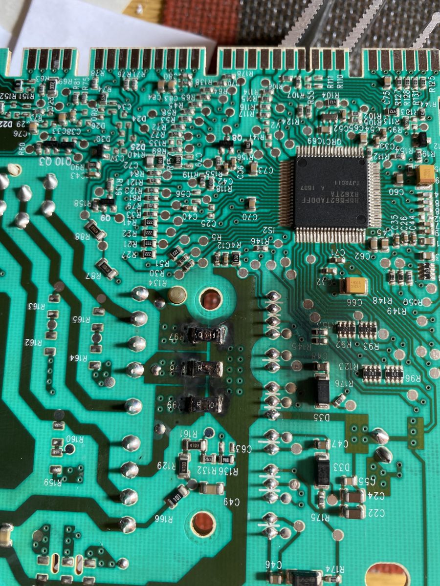

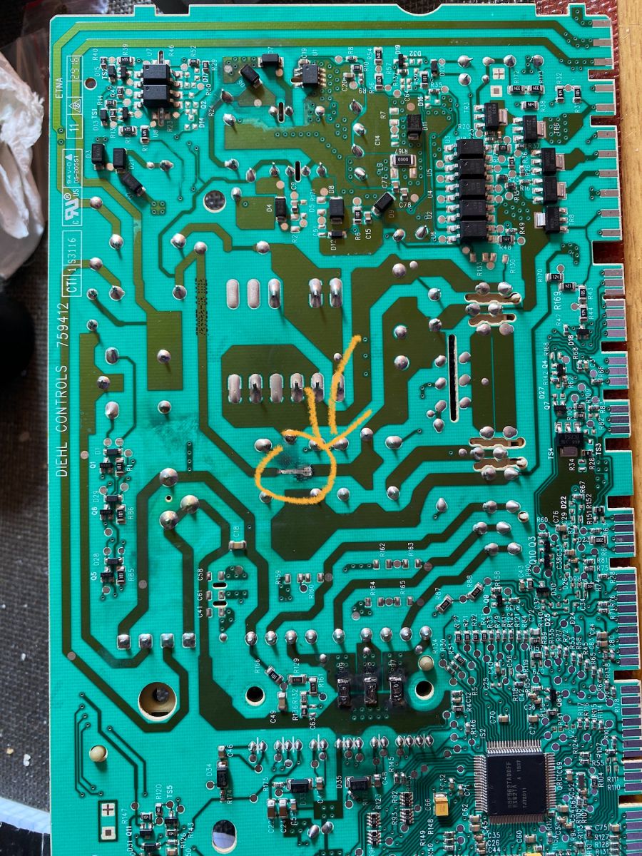

    Popatrz na moje załączone zdjęcia. Czy po wystrzale w pralce i dymu, który się unosił nad pralką czekałbyś na ciąg dalszy co się będzie działo? Pralka została wyłączona z sieci. Po dostaniu się do programatora taki widok jak na załączonych zdjęciach. Ryzykowałbyś ponowne włączenie i czekanie na co?
  • #23 21012194
    TONI_2003
    Moderator
    Posty: 15336
    Pomógł: 2195
    Ocena: 3828
    Szanowny kolego nie gorączkuj się bo ja sporo i koledzy takich płytek PCB widzieliśmy, ale ja osobiście tak z masakrowanej z tak licznymi uszkodzeniami i o takim spektrum zniszczeń raczej nie :)

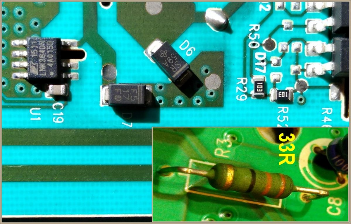

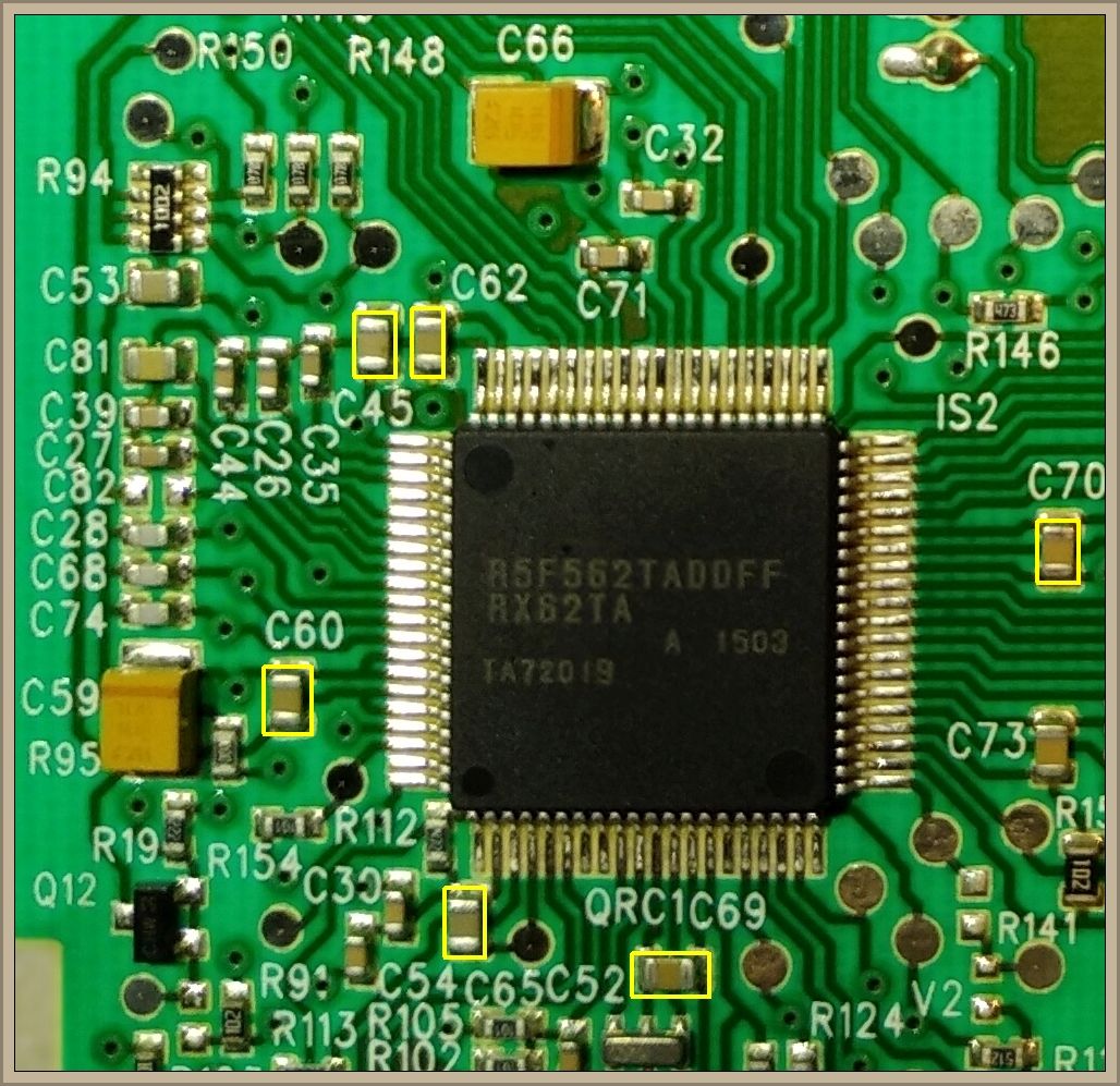

    Dlatego na spokojnie odpowiedz czy układ scalony przetwornicy LNK364DN jest aby na pewno sprawny + rezystor na foto oraz podaj wartości kondensatorów mierzone miernikiem na Ω (foto) na około procesora, a może będzie potrzebne anulowanie zamówienia układu!

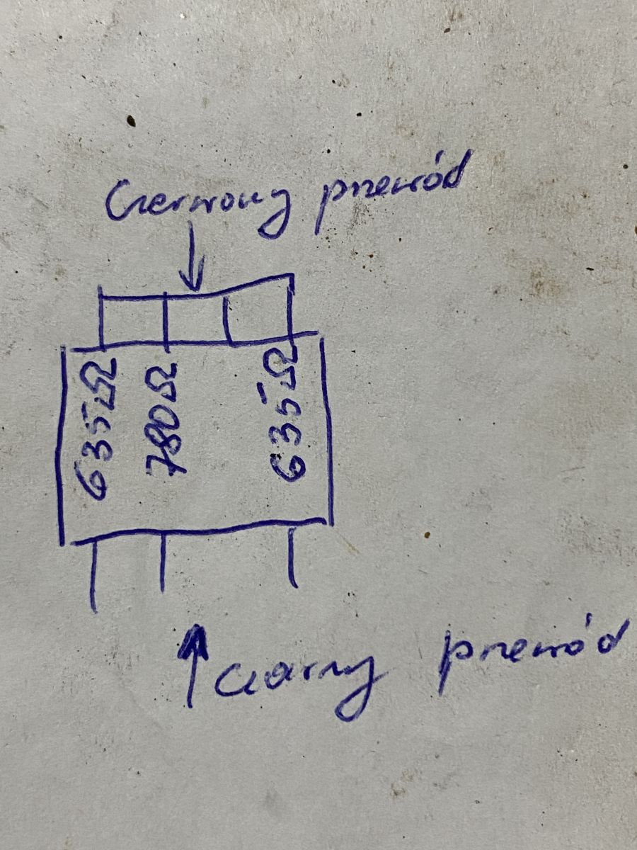

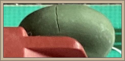

    Więc tak, mierzone miernikiem bez wylutowania: R3-56 Ω. Thermistor 156Ω i rezystancja maleje po podgrzaniu, przetwornica wydaje się być dobra, pomiary w układzie na zdjęciu. Zwarta dioda zenera Q12. 5V Naprawiać, czy nową płytę? Jeszcze spróbuję diodę zmierzyć po wylutowaniu. Szkic układu elektronicznego z oznaczeniami pomiarowymi

    Termistor, rezystor R3 (do wymiany), Układ winien być dobry, ale kto tam wie... Jednak co z procesorem on da nam odpowiedź na resztę?

    Powtórzę to jeszcze raz w takim stanie jak obecnie pralka po złożeniu powinna się włączyć, pokazać czas, zablokować drzwi i wyświetlić błąd układu falownika. Tak naprawdę "ścieżka bezpiecznik" już odłączyła sekcję falownika. Jeżeli po włączeniu zapanuje ciemność, to dalsza naprawa nie ma sensu bo padł procesor.

    R3 zabezpiecza układ LNK - nie powinien być uszkodzony.
