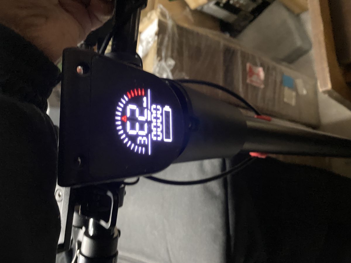

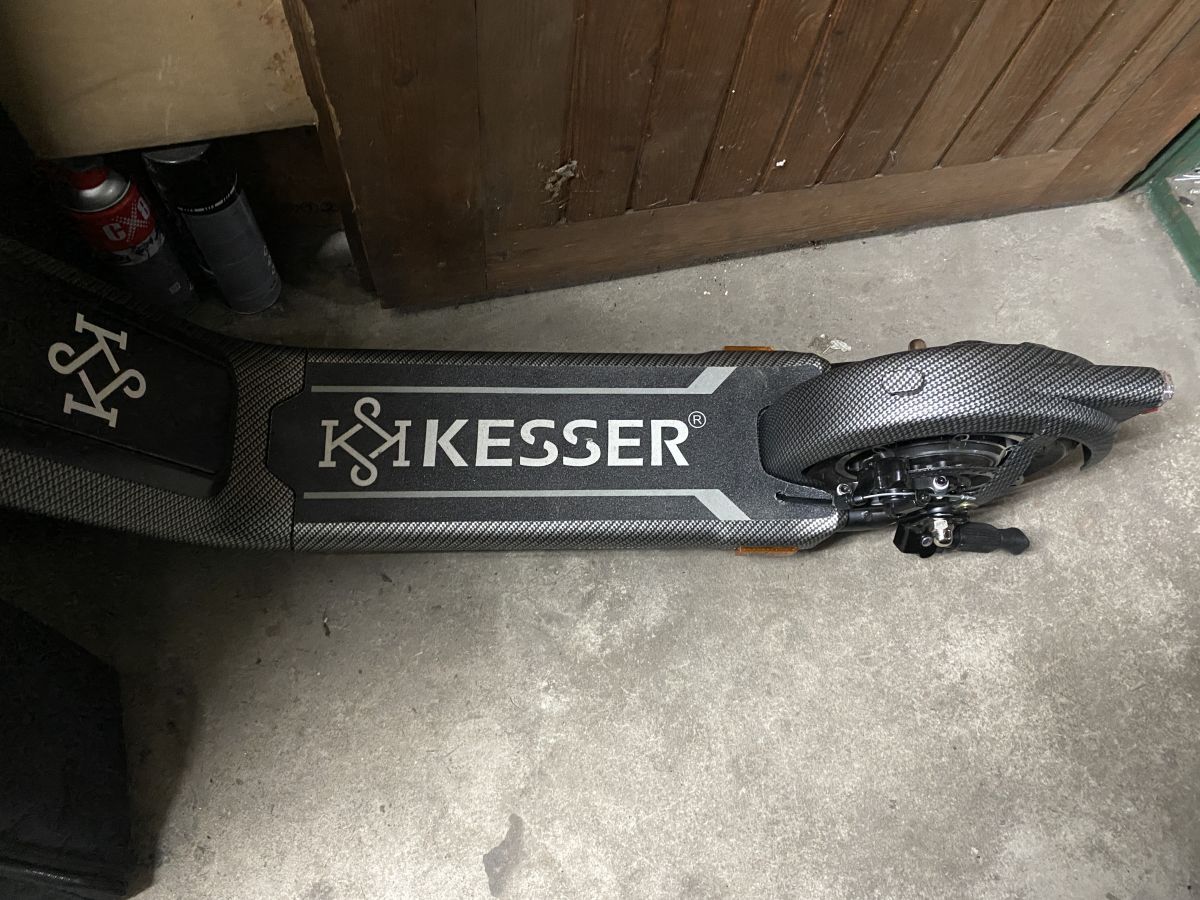

    Zakupiłem dla siebie na Allegro uszkodzoną hulajnogę elektryczną KESSER K-ESC-X10 450 W. Uszkodzenie polega na wyświetleniu błędu E2. Przeszukałem Google i nic nie znalazłem na temat naprawy. Po naciśnięciu przycisku włącznika na wyświetlaczu pojawia się to, co zamieściłem na filmie. Żeby wyświetlacz świecił cały czas, trzeba trzymać przycisk włącznika. Wtedy da się włączyć przednie światło. Tylnego światła i stopu nie można włączyć. Po puszczeniu przycisku włączającego wszystko zanika. Bateria jest w pełni naładowana (42 V) pomimo migania jej ikony na wyświetlaczu. Nie rozładowuje się i zachowuje przez cały czas napięcie 42 V. Jest to hulajnoga nowa, nieużywana. Czy znajdę kogoś, kto miał do czynienia z taką hulajnogą i mógłby podpowiedzieć, gdzie szukać? Czujnik Halla jest nietypowy o symbolu 49228. Obdzwoniłem warsztaty naprawiające hulajnogi i nikt nie słyszał o takim sprzęcie, o naprawie nie wspomnę. Nadmienię, że elektronika to moje hobby. Dziękuję za rady typu „nie kupuje się uszkodzonych sprzętów”, „do serwisu”. Lepiej nic nie piszcie. Za wszelką pomoc z góry dziękuję.
    Zdjęcie prezentujące elektryczną hulajnogę KESSER K-ESC-X10 z kilkoma widokami i akcesoriami.
    Wyświetlacz hulajnogi elektrycznej z błędem E2.
    Uszkodzona hulajnoga elektryczna KESSER K-ESC-X10 na posadzce garażu.

    Nie udało mi się naprawić. Doszedłem do tego, że zwarty jest mikroprocesor w sterowniku silnika. Zakupiłem na AliExpress taki sam, ale trzeba go zaprogramować. Nie da się sczytać programu ze zwartego mikroprocesora. Albo trzeba zakupić całą elektronikę z innej hulajnogi wraz z wyświetlaczem, który nie pasuje do Kessera, albo poczekać, aż pojawią się w sprzedaży części do tej, albo znaleźć programistę, który potrafi zaprogramować mikroprocesor. Nie ma nic na temat tej hulajnogi, nawet producent jest nie do namierzenia. Serwis Kessera w Niemczech nie udziela informacji, kto jest producentem. Niewypał z tą hulajnogą. Na razie nie mam czasu, żeby się tym zajmować. Może kiedyś. Jeżeli ktoś będzie miał wiedzę na temat dostępności sterownika silnika, to poproszę o wiadomość.
