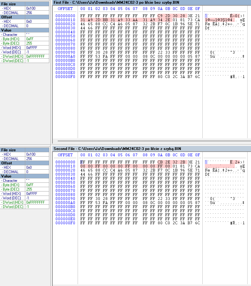

    Witam.Nie mogę programem diagnostycznym zrobić adaptacji podgrzewania przedniej szyby w sterowniku centralnej elektryki 7M0962258F ( sharan przed liftem).Wszystkie pola adaptacji swiecą na czerwono.
    Wyciągnąłem z niego 24C02-3 i odczytałem.
    Czy ktoś potrafi edytować wsad tak aby aktywować grzaną przednią szybę?
    Wsad w załączniku.

    Moim zdaniem skoro nie da się aktywować przez VCDS to nie ma innej możliwości. Wątpię żeby ktoś był wstanie edytować wsad ale poczekamy zobaczymy.

    Tak mi się wydaje ponieważ mam też drugi sterownik po-liftowy ( 7M3962258S) z którym bez problemu zmieniam adaptację i tak z tego po- liftowego mam odczytany eeprom w opcji bez szyby jak i z szybą.Wsad po tych korektach zmienia się.
    Sugerując się trochę zmianami we wsadzie zmieniłem adres 0000010 ale niestety bez rezultatu.
    • MM24C02-3 po lifcie z szybą.BIN (256 Bajtów) Musisz być zalogowany, aby pobrać ten załącznik.
    • MM24C02-3 po lifcie bez szyby.BIN (256 Bajtów) Musisz być zalogowany, aby pobrać ten załącznik.

    Tak,teraz pytanie jak to zainterpretować do tego " przedliftowego"

    A czemu nie można założyć tego poliftowego? Jaka jest różnica?

    Wycieraczki chodzą cały czas,nie działa licznik.Pewnie pin-out jest inny.

    Jak się okazało,przyczyna nie było w kodowaniu ,tylko w zamianie 2 przewodów tego samego koloru w jednej wtyczce.
