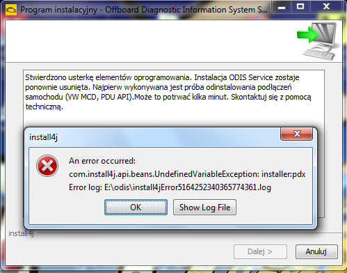

    Jaka Wersja odis a? Jaki system w kompie? Na YouTube masz mnostwo filmikow z instalacji. Java I Inne zainstalowane?
  • #21 17760394
    krzysziek4286
    Posty: 175
    Ocena: 18
    Win 7 64bit. Robie wedlug tych wszystkich instrukcji wlasnie i nic z tego. Aktualizacje zrobione i jawa zainstalowana. Dzis sprobowalem na innym kompie to ruszylo a na moim nie

  • #23 17760739
    krzysziek4286
    Posty: 175
    Ocena: 18
    4.4.10 tak pisze na plycie przynajmniej
    zaistalowalem ale jak odpalam program to wyskakuje mi takie coś VW Sharan: Błąd kodowania po wymianie pompy ABS (7M3 907 379 E/F)
