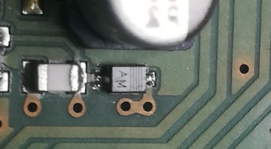

    Witajcie.
    Co to za element AM?
    Identyfikacja elementu AM na zdjęciu - co to za część?

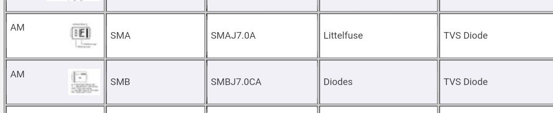

    Zmierz sobie obudowę i dobierz.
    Tabela z informacjami o diodach TVS różnych producentów.
