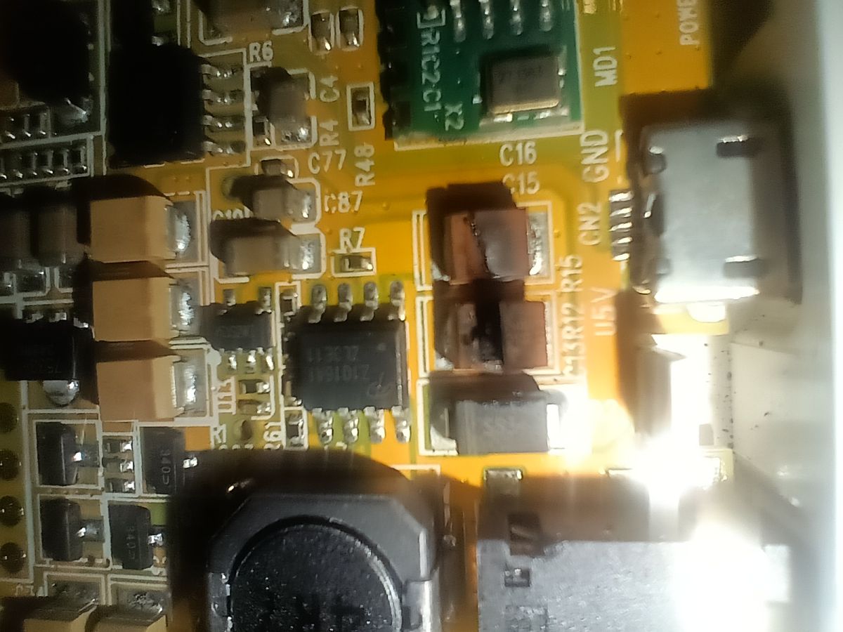

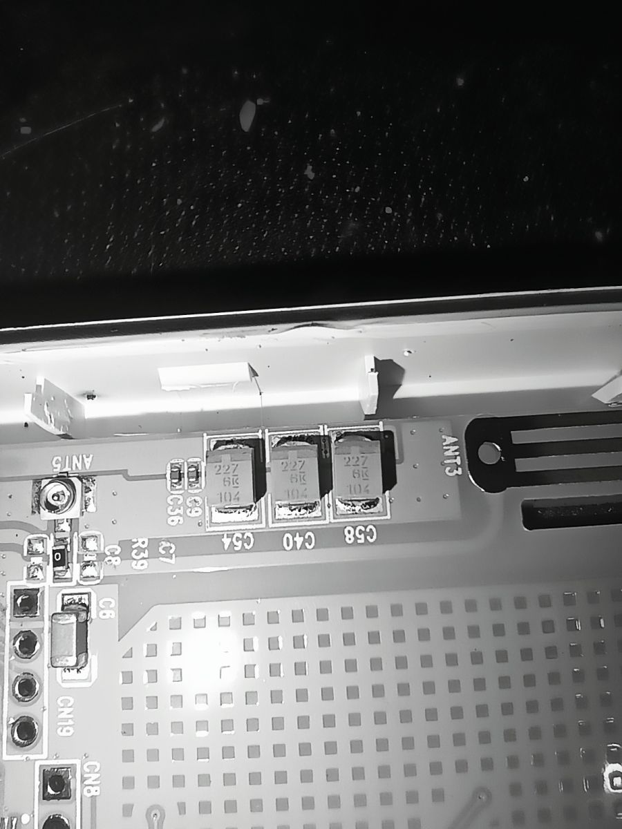

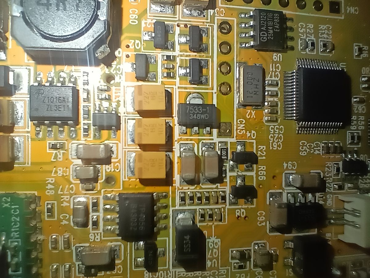

    Panowie, pomoże mi ktoś zidentyfikować, co to jest za element?
    Wydaje mi się, że te spalone to jest to samo co te 3 sztuki na innym zdjęciu
    Zbliżenie na uszkodzoną płytkę drukowaną z widocznymi przypalonymi elementami elektronicznymi.
    Zbliżenie na płytkę drukowaną PCB z widocznymi kondensatorami tantalowymi, układami scalonymi i innymi elementami elektronicznymi.
    Trzy kondensatory elektrolityczne SMD oznaczone jako 227 6K 104 na płytce drukowanej, pokazane w zbliżeniu.

    Pomocne by było gdybyś podał w jakim urządzeniu występują te elementy na obu różnych zdjęciach.
  • #4 21649556
    kontownik
    Posty: 57
    Pomógł: 2
    Jest to chiński alarm
    Spalił się, gdy był podłączony przez USB do MPPT i MPPT przepuścił napięcie z paneli po odłączeniu akumulatorów :)
    kondensator tantalowy smd 220uF 6V
    Układ to AOZ1016AI
