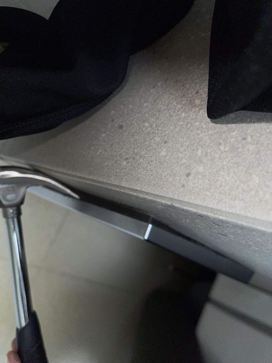

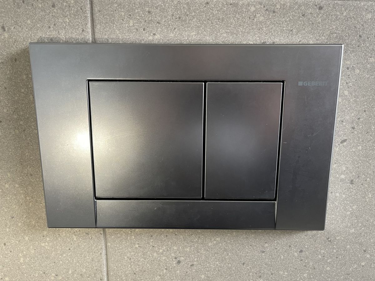

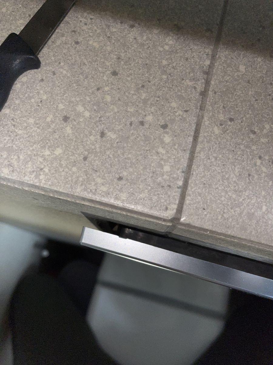

    Potrzebuję pomocy w demontażu przcisku Geberit jak na załączonych zdjęciach.
    Problem z wyciekiem wody ze spłuczki Geberit, przyczna do identyfikacji ale żeby się za to zabrać najpierw potrzebuję zdemontować przycisk Geberit jak na załączonych zdjęciach. Niestety standardowe ruchy góra/dół/lewo lub prawo + próba podważenia nie dają efektu, przycisk mocno siedzi a nie chciałbym go wyłamać.
    Czy miał ktoś styczność z takim przyciskiem i mógłby zasugerować jeszcze ewentualny inny sposób jego demontażu?
    Przycisk spłuczki Geberit na ścianie. Zdjęcie przycisku Geberit do spłuczki i młotka na blacie. Zbliżenie na przycisk Geberit zamontowany na ścianie, obok widoczny nóż.

    Spróbuj tak:
  • #3 21376642
    adamk_wawa
    Posty: 6
    Ocena: 5
    stojąc twarzą naprzeciwko, w prawo trzeba przesunąć.
    Mam ten sam, ale nie wiem, jaki to model, może wiesz? Muszę kupić dokładnie taki, a Geberit z 2010 roku, w necie ciężko go namierzyć.

    Cześć, niestety dokładnego modelu nie znam - w moim przypadku problem udało się rozwiązać siłowo, poprzedni lokator zamontował przycisk przy użyciu kropelki czy innego tego typu kleju…
