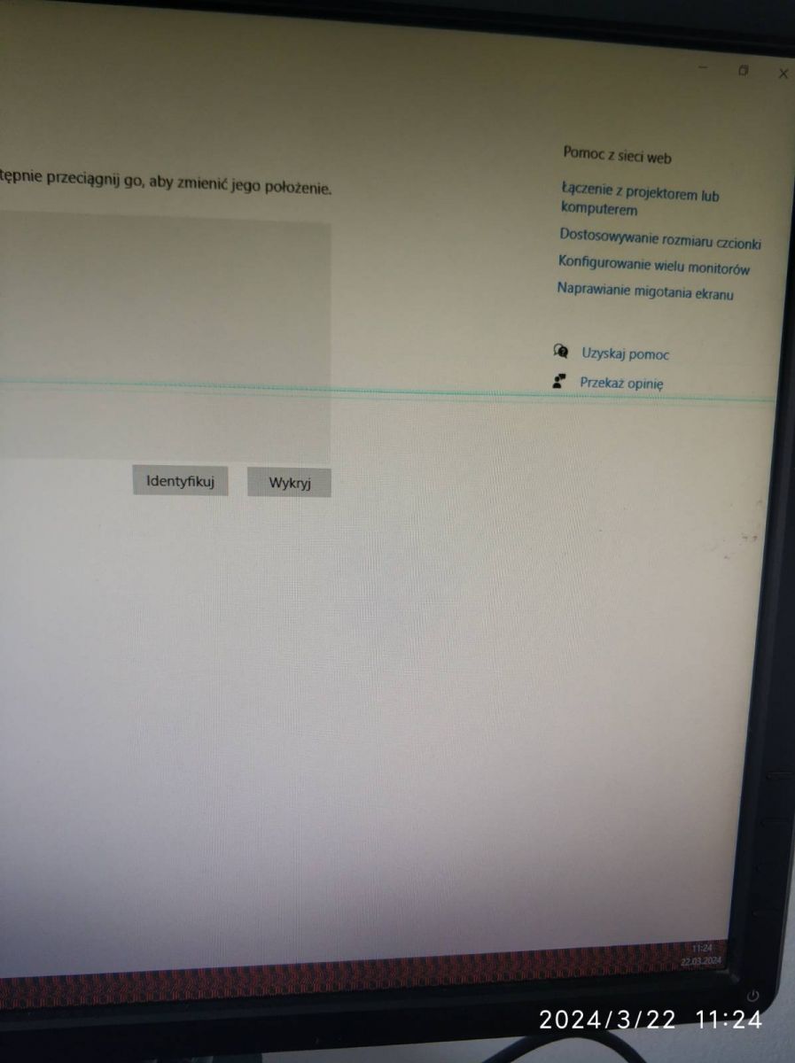

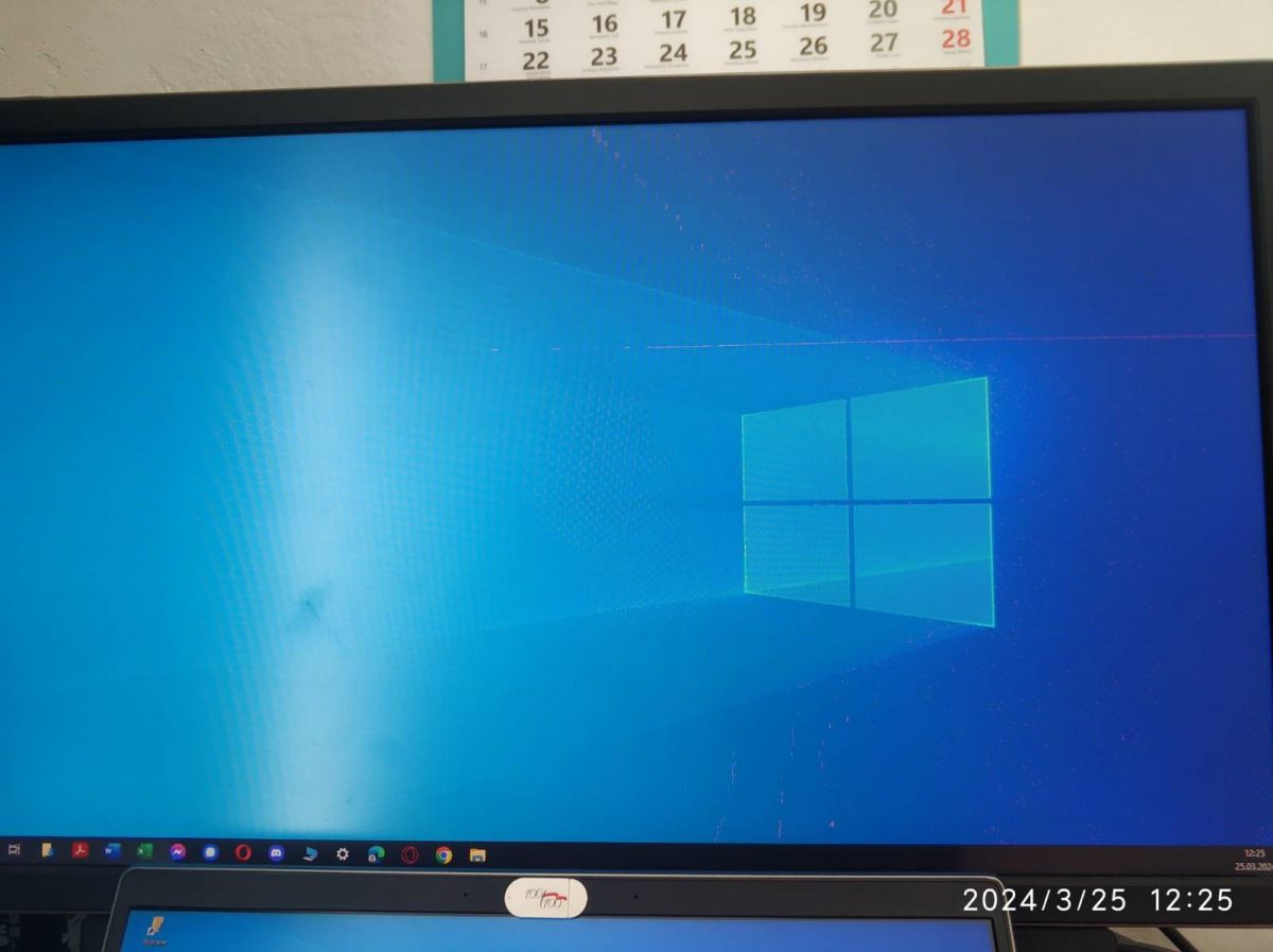

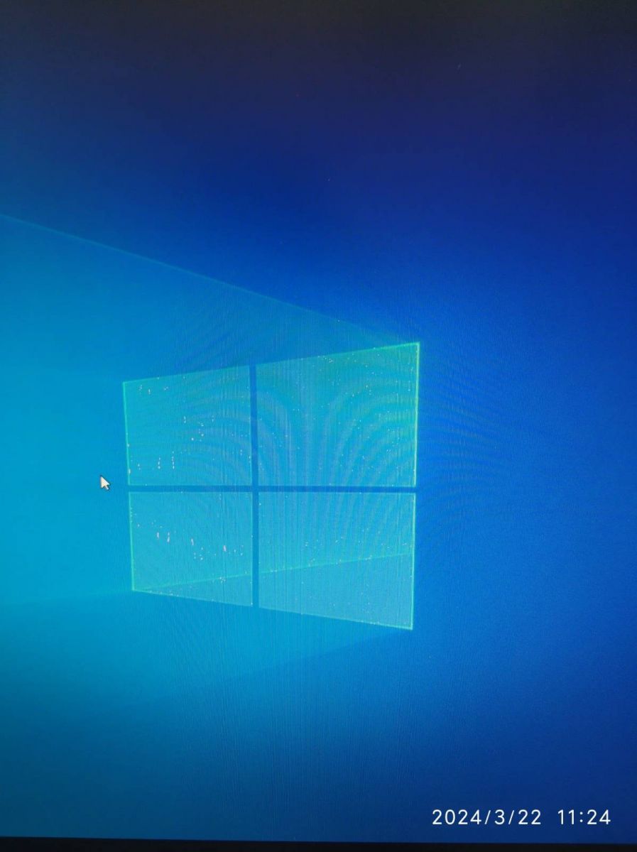

    Cześć,

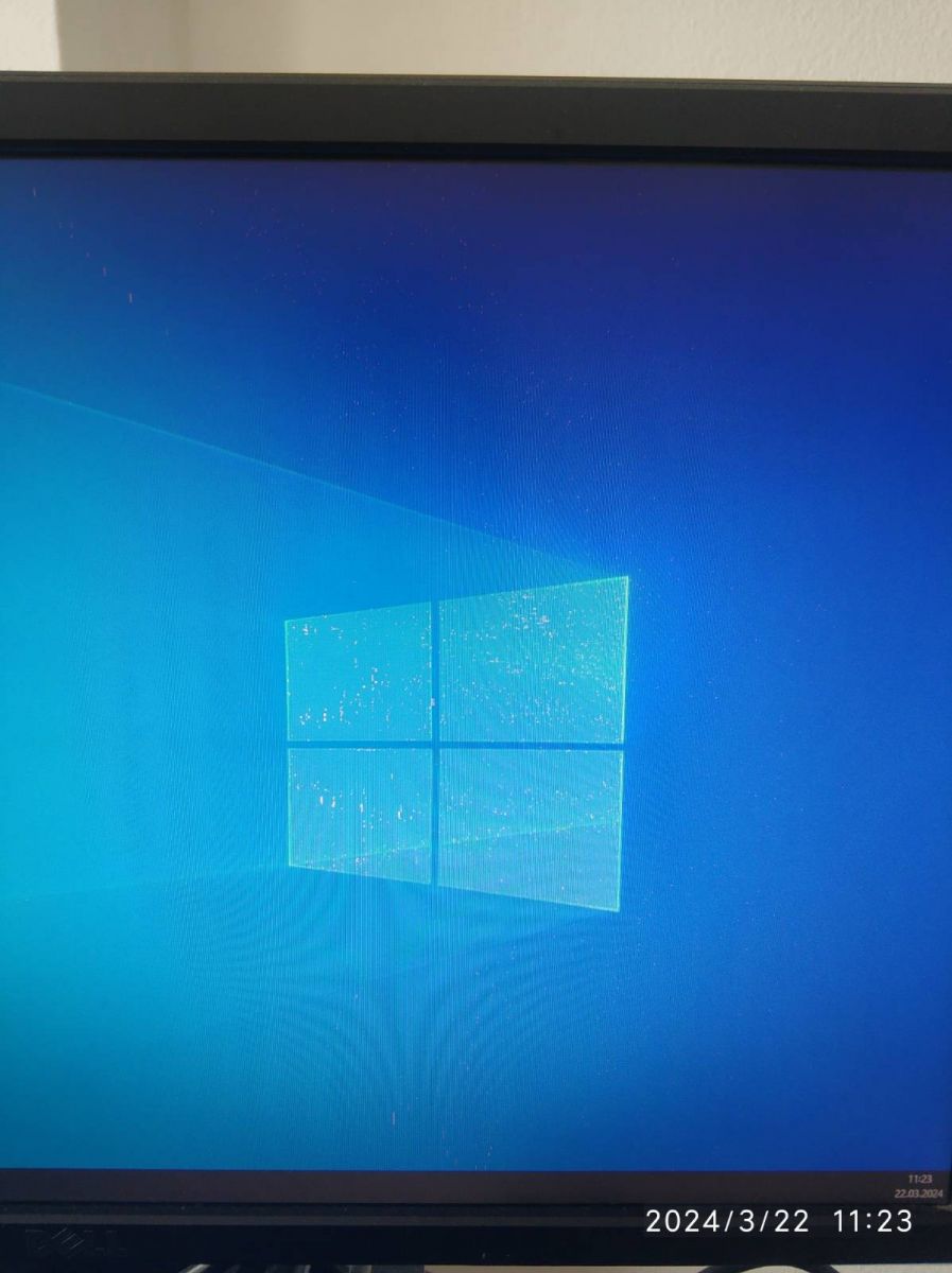

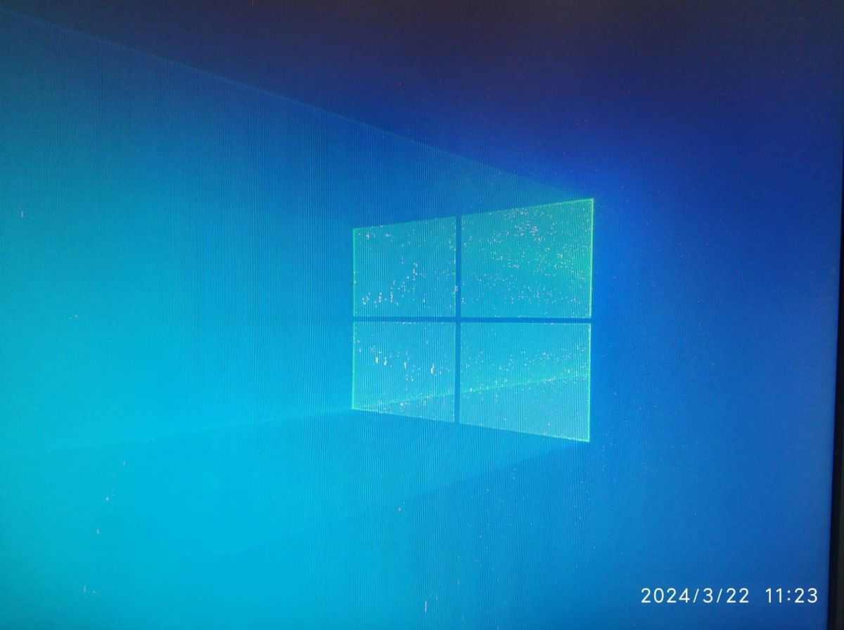

    Port HDMI - działał 100% poprawnie. Nagle przestał działać poprawnie.

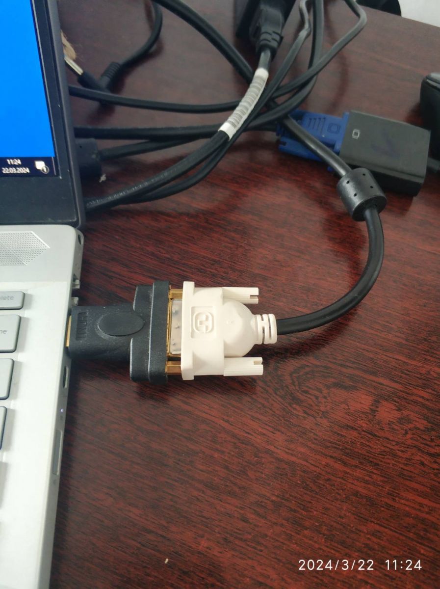

    Połączenie HDMI - HDMI/HDMI - DVI. Generalnie działa, tylko widać "czerwone kropki paski". Więcej lub mniej tych "nieczystości" na ekranie zewnętrznym jest trochę zależne od poruszania wtyczką HDMI. (sprawdziłem kilka kabli i kilka monitorów. Efekt na ekranie ten sam).

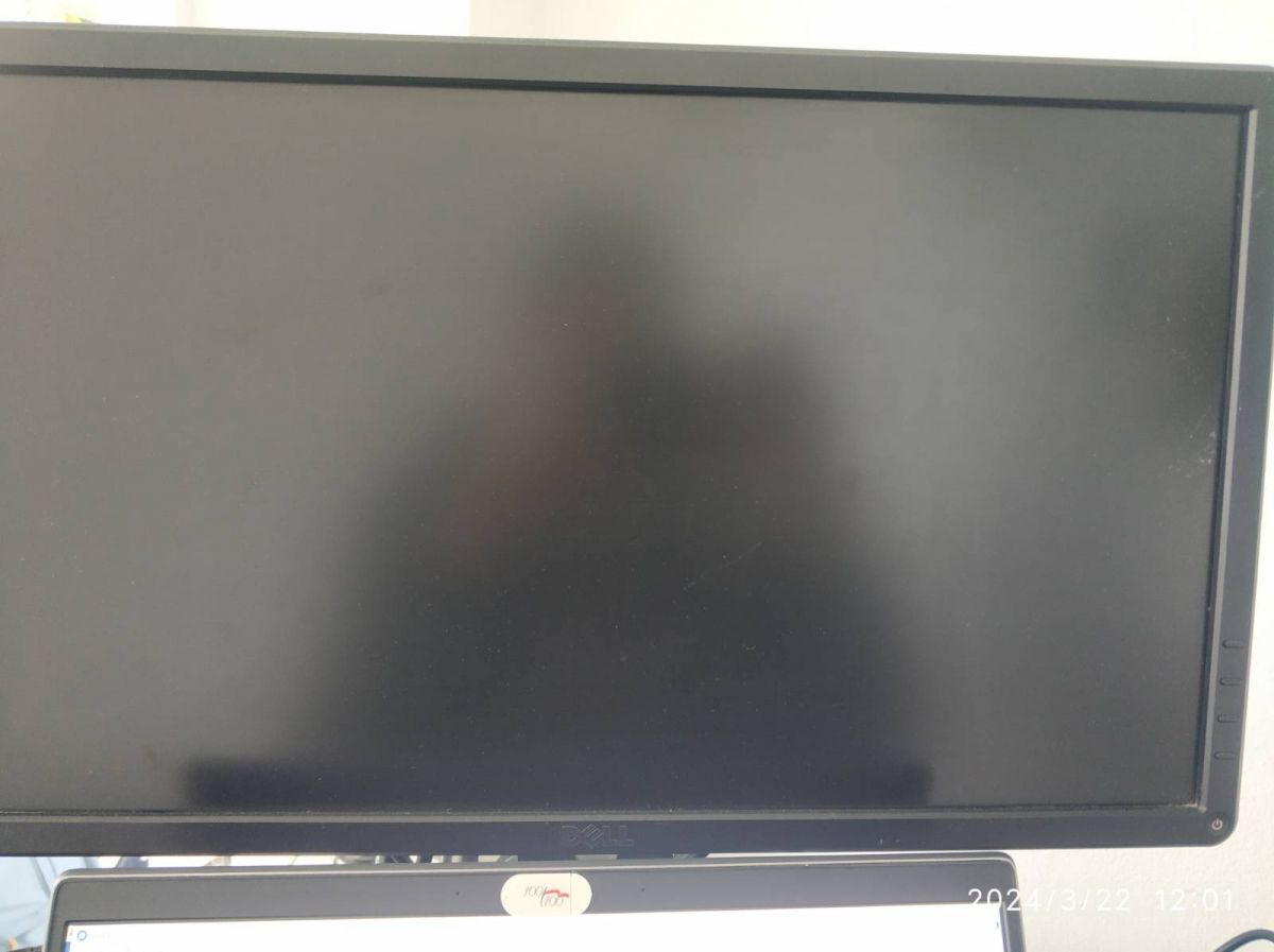

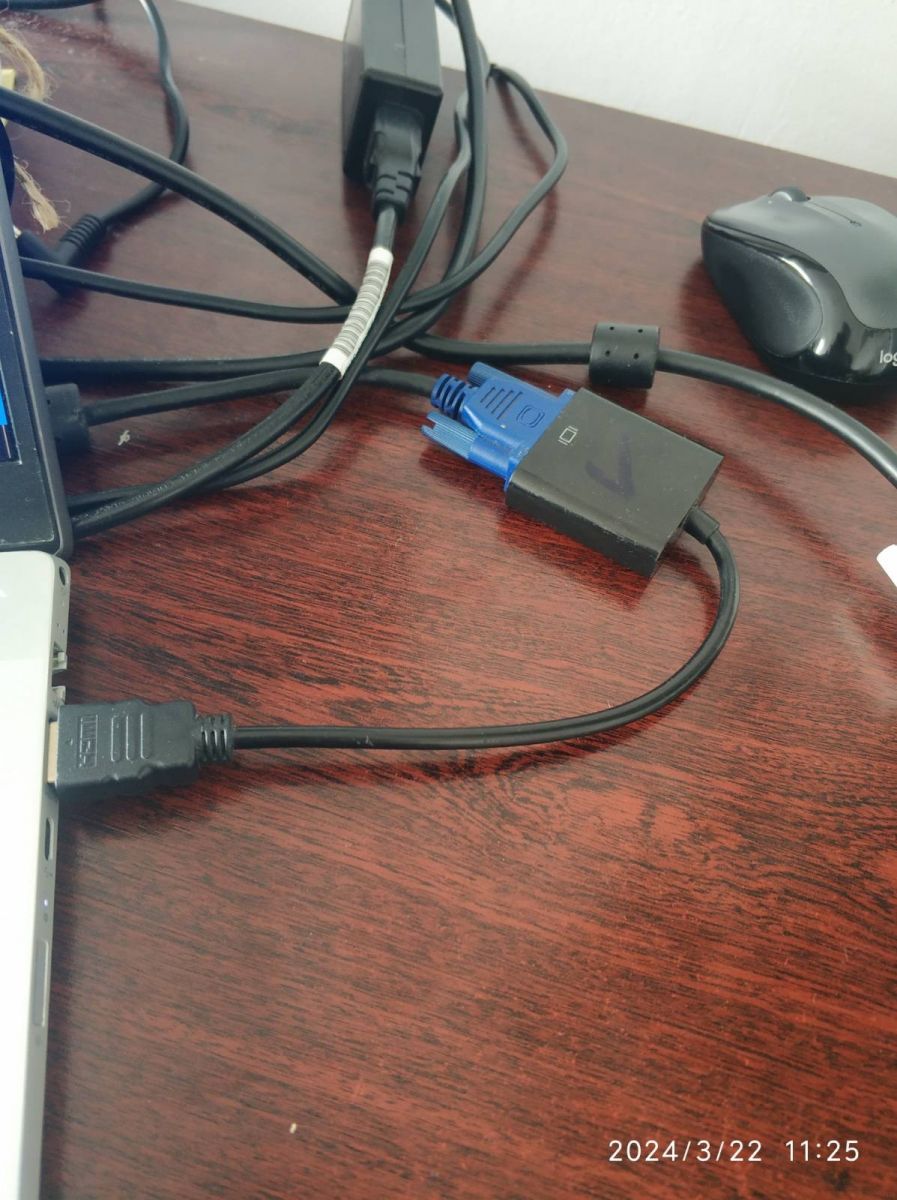

    Połączenie HDMI - konwerter VGA - VGA (ciemny obraz). Poruszanie kablem HDMI nic nie zmienia. Przed pojawieniem problemu - to połączenie działało poprawnie.
    Wyczyściłem port hdmi z kurzu, przetarłem IPA - nic nie pomogło.
    Rozkręciłem laptopa i spojrzałem na port HDMI na płycie główniej (niestety nie zrobiłem zdjęcia). Wygląda wszystko ok. Sprawdziłem miernikiem, czy jest przepływ prądu z końcówek na porcie HDMI z połączeniem w płycie głównej i jest ok.
    *Problem jaki występuje widać na załączonych zdjęciach.
    Pytanie:
    1. Problem wynika ze zużycia portu HDMI w laptopie? (do wymiany?)
    2. Problem wynika z jakiegoś podzespołu w laptopie
    Dodam, że problem pojawił się nagle. Wcześniej obraz był 100% ok.
    Zdjęcie ciemnego ekranu monitora z widocznymi delikatnymi zarysowaniami. Zdjęcie portu HDMI z kablami podłączonymi do laptopa. Widoczne połączenie HDMI z adapterem DVI podłączonym do laptopa na biurku. Ekran z logiem systemu Windows z widocznymi zakłóceniami w postaci czerwonych kropek i pasków. Ekran z ustawieniami wyświetlacza pokazujący błędne wyświetlanie obrazu. Zniekształcony obraz na ekranie z zniekształconymi czerwonymi kropkami. Na ekranie wyświetla się tło systemu Windows z widocznymi czerwonymi kropkami i paskami. Ekran z niebieskim tłem i logiem Windows, widoczne czerwone kropki i paski zakłóceń. ?

    Witam, podaj dokładny model laptopa.
    Na 80% uszkodzony będzie bufor/konwerter taki chip który generuje obraz HDMI, miałem takie przypadki w 2 HP-kach
    w Jednym był uszk PS8203TQFN32GTR a w drugim SN75DP139 po wymianie w obu wyjście HDMI zaczęło działać prawidłowo.
    Oczywiście zawsze zostaje te 20% ... podaj model lapka.

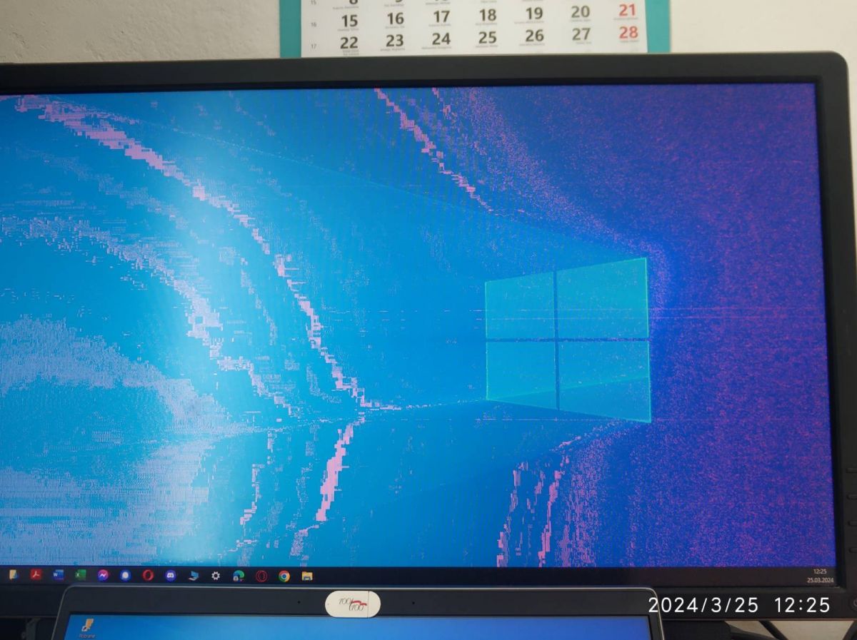

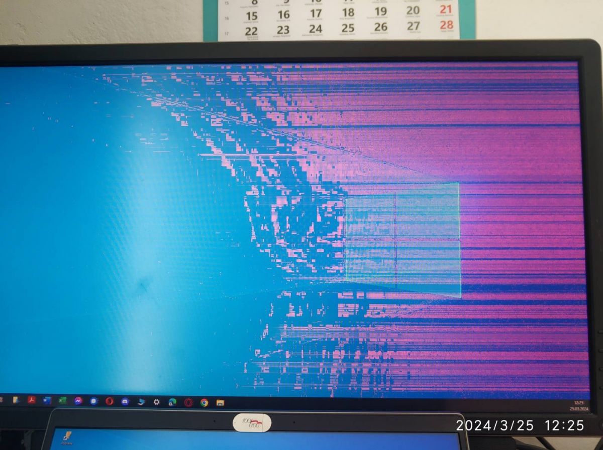

    Dziś podłączonym pod inny monitor i ruszając kablem DVI w porcie HDMI (przez przejściówkę z dvi na HDMI) efekt podobny - na zdjęciach niżej:

    Witam, niestety nie jestem w stanie wyszperać w sieci dokładnej informacji jaka tam siedzi płyta główna aby dowiedzieć się czy i jaki jest chip odpowiedzialny za obraz HDMI.
    Czy kolega planuje rozkręcać laptopa? wtedy można by przeczytać te informacje prost z płyty, ale pytanie jest jak wyglądają możliwości lutowania elementów SMD? QFN? bo na tym się zapewne skończy ta przygoda :)

    Dziękuje Lisku za podpowiedz, przeglądnąłem schematy i niestety jak napisał kolega linie HDMI lecą bezpośrednio z chipa nVidia lub intel, co do uszkodzenia gniazda lub elementów zabezpieczających linie to wątpię w taką możliwość: ponieważ pozioma równa linia którą widać na pierwszej fotografii mogła powstać tylko w procesie generowania obrazu a nie przesyłania go.

    Połączenie HDMI - konwerter VGA - VGA ... przed pojawieniem problemu - to połączenie działało poprawnie.
    Podstaw inną przejsciówkę .
    Lub pod monitor/TV z VGA wej.

    Podpinałem przez Monitor Dell P2414Hb, też pod drugi Dell 2214Hb, pod Tv - Philips. Sprawdzałem drugą przejściówka HDMI - VGA. Wszędzie ten sam problem - ciemny ekran.
    Jedynie przy użyciu kabla DVI oraz bezpośredniej przejściówki z DVI na HDMI - jest obraz z laptopa, tylko tak jak widać na wcześniejszych zdjęciach. Podczas poruszania kablem w tym przypadku raz obraz jest pogorszony, a raz lepszy.

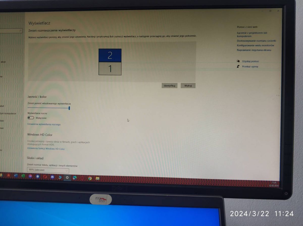

    Przy połączeniu VGA hdmi, samo hdmi (pod TV) - ekran ciemny. Dodam, że jak podłącze pod monitor, to laptop wykrywa monitor (charakterystyczny dźwięk w laptopie przy podłączeniu monitora), ale w ustawieniach nic nie ma.
