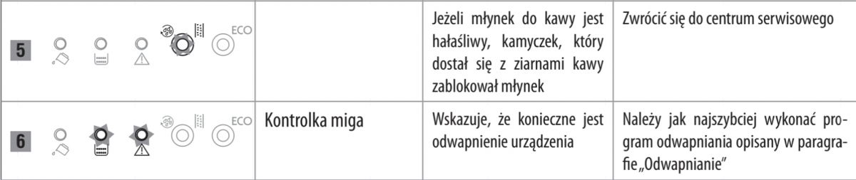

    Pewnie masz rację, to chyba jakiś błąd w pdfie.
    Fragment instrukcji dotyczący obsługi ekspresu do kawy.
