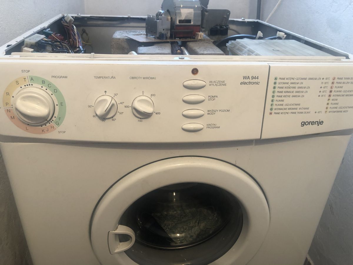

    Dostałem od znajomego używaną pralkę Gorenje WA944 elektronic i nie wiem do czego służą przyciski na panelu tej pralki. Są to przyciski - Pompa stop - Wyższy poziom wody - Krótki program. Druga sprawa, czy jak chcę szybko wyprać dany materiał, to mogę programatorem przekręcić, czyli ominąć zbędne programy? U mnie te programy są zaznaczone kolorem różowym. Bo podstawowe programy są na zielono. Czyli włączam pralkę, uruchamiam program od A, czyli u mnie, pranie wstępne gotowanie bawełna len i do G, gdzie jest interwałowe wirowanie wyżymanie, ale dalej to już przekręcam programatorem do literki T, gdzie jest wypompowanie wody. Są to programy na różowo. Można tak robić?
    No przecież pisze obok nich.
    major39 napisał:
    Można tak robić?
    Jeżeli tak Ci pasuje, to rób - pralce jest naprawdę wszystko jedno.
    Trochę inwencji własnej a instrukcję obsługi masz w pierwszym wyniku ( pdf) :

    Nie ma tam nic na temat tych przycisków o których ja piszę.

    Funkcje przycisków są opisane obok nich a funkcje programatora na szufladce do podawania środków piorących. Programatorem możesz kręcić TYLKO zgodnie z ruchem wskazówek zegara. Z temperaturą i obrotami wirówki chyba nie masz problemów. W załączniku instrukcja bardziej pasująca do tej pralki.

    Czyli pompa stop co oznacza? Że wyłączam pompę i mogę prać dalej? Gdyby to było takie proste to nie zadawał bym pytań. W końcu od tego jest ten portal żeby zadawać pytania.

    Już problem ogarnąłem dzięki przesłanej instrukcji od alekt77
✨ Użytkownik zadał pytanie dotyczące funkcji przycisków na panelu pralki Gorenje WA944 oraz możliwości omijania programów podczas prania. Odpowiedzi wskazują, że funkcje przycisków są opisane obok nich, a programatorem można kręcić tylko zgodnie z ruchem wskazówek zegara. Przycisk "Pompa stop" pozwala na zatrzymanie wody w pralce, co jest przydatne przy praniu delikatnych tkanin. Użytkownik otrzymał pomocną instrukcję obsługi, która rozwiała jego wątpliwości.
