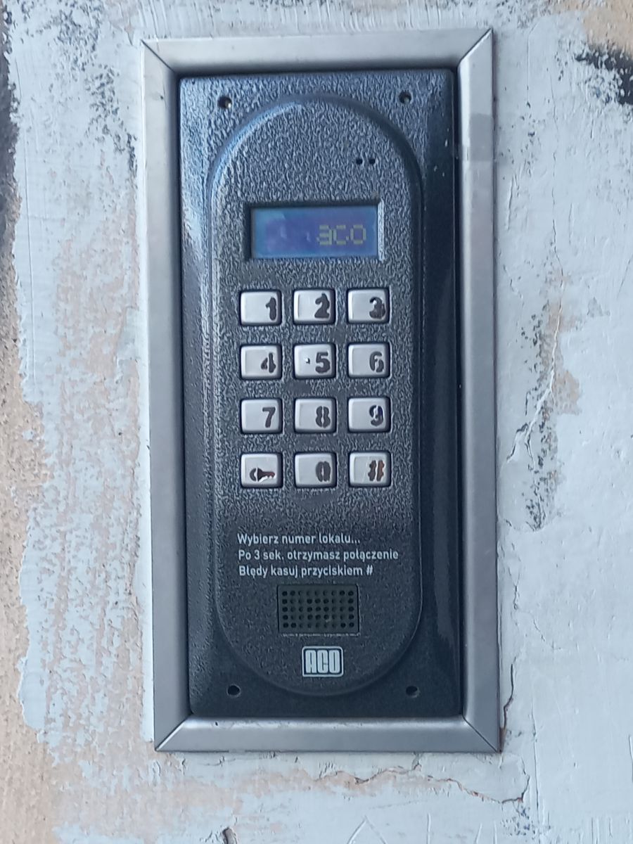

    Domofon ACO z klawiaturą numeryczną.

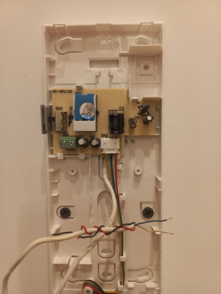

    Mam w magistrali 4 przewody, domofon jest 2 żyłowy i mam pytanie które z tych 4 kabelków podłączyć?
    1. Biały
    2. Niebieski
    3. Czerwony
    4. Czarny.

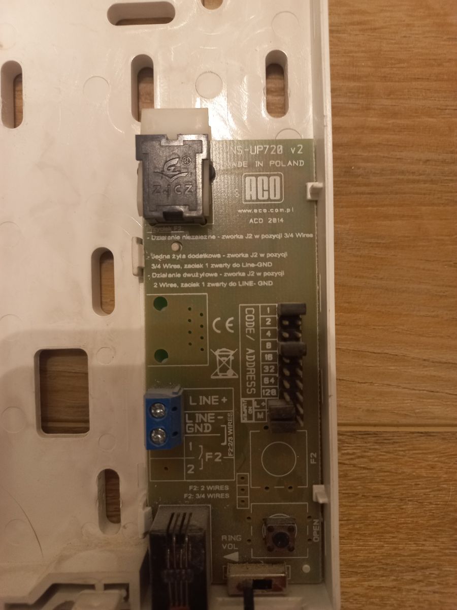

    Próbowałam podłączyć naprzemiennie Biały i niebieski, wtedy można zadzwonić do mieszkania (słyszę dzwonek) ale słuchawka nie działa i nie mogę otwierać drzwi. 🤔 po odłożeniu słuchawki słychać pukanie stukanie. I zastanawiam się nad innym połączeniem jakieś rady? Wcześniej w mieszkaniu była słuchawka ACO ale gdy Zostałam najemcą mieszkania ona już nie działała.
    Wnętrze mechanizmu domofonu z widocznymi czterema przewodami: białym, niebieskim, czerwonym i czarnym. Panel domofonu z płytką drukowaną ACO z widocznymi zaciskami.

    Ten nowy unifon jest na pewno zły, ale dla pewności daj jeszcze zdjęcie kasety, przy drzwiach wejściowych do budynku, z której się do Ciebie dzwoni.

    W nowym unifonie musisz ustawić numer mieszkania (tak jak jest w starym, czyli 9). Podłączasz dwie żyły na których masz napięcie stałe. Oczywiście zachowujesz przy tym biegunowość.
