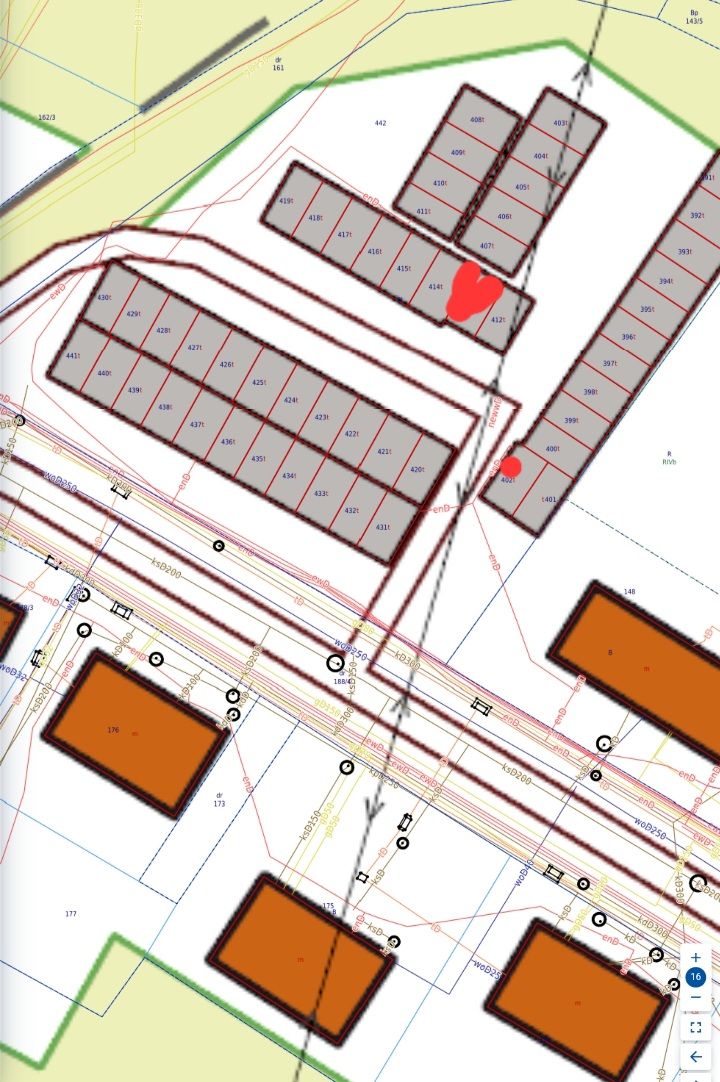

    Cześć. Może podobne już było, ale przedstawię problem. Chcę zrobić przyłącze do garażu w zabudowie szeregowo-garażowej, ze złącza kablowego 15m dalej, które nie jest na mojej działce. Wybaczcie uproszczenia i skróty. Jest par. 7 prawa energetycznego. W oparciu o to, Tauron ma swoje OWU - ogólne warunki umowy. W nich piszą tak:
    Fragment umowy Tauron dotyczącej obowiązków stron przy realizacji przyłącza
    Z kolei w warunkach technicznych dla mnie napisali tak:
    Zdjęcie dokumentu z wymaganiami technicznymi dotyczącymi przyłącza elektrycznego.
    Sądziłem, że po zmianach sprzed lat, płacę za każdy kW mocy, a nie wg kosztorysu przyłącza. Okazuje się, że wszystko mam zrobić na własny koszt. Byłem w BOK, zadałem pani w okienku pytanie, dlaczego Tauron nie chce wykonać odcinka od ZK do układu pomiarowego. Pani mówi, że z garażami już tak jest... Docisnąłem i pani zadzwoniła do gościa, który robi te warunki techniczne żeby uzasadnił dlaczego nie zrobią mi tego do granicy działki. A on odpowiedział mniej więcej tak: "bo nie".
    Ceregiele, które by mnie czekały, jak dobrze zebrałem dane: ustalenie właściciela działki tranzytowej, zgoda na wykop, mapki, projekt, geodeta. Inwestycja w prąd robi się nieuzasadniona ekonomicznie.
    Kto ma rację? Prawo, Tauron, czy ja? Czy można negocjować?

    palmus napisał:
    I nie ma znaczenia ani odległość ani miejsce? Ani to że jest na cudzej działce?
    Ok, czyli niejako obowiazek ustawowy wykonanie przyłącza do granicy działki po stronie energetyki to mit?
    Wklej dla jasności te działki z geoportalu z zaznaczeniem istotnych dla sprawy rzeczami.
    Albo chociaż współrzędne geograficzne, to sami znajdziemy.
    Ale nie wiem czy coś to da.

    zbich70 napisał:
    Mapa z zaznaczonym trójkątem, strzałką i punktami w planie zabudowań elektrycznych.
    Trójkąt/strzałka garaż, punkt to ZK do którego mam się wpinać.
