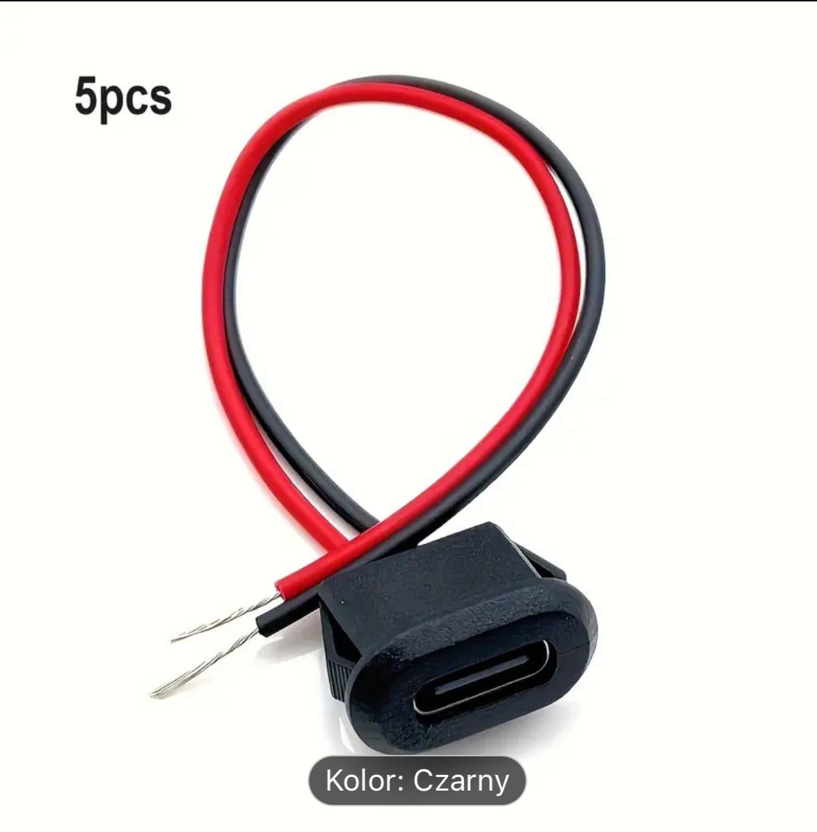

    Cześć,
    Pomóżcie zielonemu ludkowi. Mam samochód bez ładowarek USB do telefonów i wpadłem na pomysł, że zrobię sobie ładne gniazda USB-C. Zamówiłem od kolegów skośnookich, wtyczki USB w sumie 5, bo akurat tyle potrzebuję. Wiem, że potrzebuję przetwornicy obniżającej, ale do jednej przetwornicy mogę podpiąć 5 gniazd USB? Gdyby ktoś napisał, jakiej przetwornicy użyć, będę bardzo wdzięczny.
    A ile maksymalnie będziesz pobierał prądu z tych 5 gniazd? Czy włączone będą wszystkie na raz? Jak będziesz miał podłączone urządzenie umożliwiające szybkie ładowanie, to po zastosowaniu "zwykłej" przetwornicy na 5 V nie da się szybko ładować.

    Sciecha30
    Posty: 4
    W teorii Yanosik 5 V cały czas plus dwa telefony, które mogą się ładować w jednym czasie. To jaka przetwornica musi być, aby szybko ładować telefon (albo inne rozwiązane)? Dzięki.

    modziul
    Poziom 33  
    Posty: 1705
    Pomógł: 243
    Ocena: 444
    Osobiście zaproponowałbym zamiast jednej przetwornicy kilka modułów z szybkim ładowaniem, bo telefony wyposażone w tę funkcję nie bardzo chcą się ładować ze zwykłych ładowarek (bardzo wolne ładowanie), np. https://pl.aliexpress.com/item/10050015474495..._main.304.52131c24o9FdnL&gatewayAdapt=glo2pol
    Mój Samsung lepiej się dogaduje z tym modułem niż z oryginalną ładowarką (niekiedy trzeba 2 albo 3 razy łączyć, by złapał szybkie ładowanie).
    Lub coś takiego, do wyboru ilość ładowarek: https://pl.aliexpress.com/item/32983839710.ht...pcDetailBottomMoreOtherSeller%7Cquery_from%3A
    Tego nie sprawdzałem.

    Sciecha30
    Posty: 4
    Pięć sztuk czarnych gniazd USB-C z dwoma przewodami czerwonym i czarnym.
    Tyle że ja mam takie wtyczki i potrzebuję modułów, aby z 12 V zrobić 5 V. Nie potrzebuję przetwornicy z wyjściami USB.

    LEDówki
    Posty: 9448
    Pomógł: 1310
    Ocena: 2546
    Będzie tak, gdyż, bo, ponieważ, telefon potraktuje zasilacz jako taki najsłabszy o prądzie maks. 0.5 A. Żeby zasilacza nie zepsuć ładowarka w telefonie nie będzie się wysilać z ładowaniem akumulatora lu baterii (niektóre telefony mają 2 akumulatory, więc to już bateria). Z pomocą odpowiedniego układu można przekonać telefon, że zasilacz jest zdolny do większego wysiłku i można go obciążyć większym prądem. Moduły do nabycia u Chińczyków. Dalej już tylko kable i gniazda, które nie mają wielkiego wpływu na to, co wytwarza zasilacza i co chce pobrać odbiornik (telefon/nawigacja/lampka,wiatraczek zasilany z gniazda USB).
