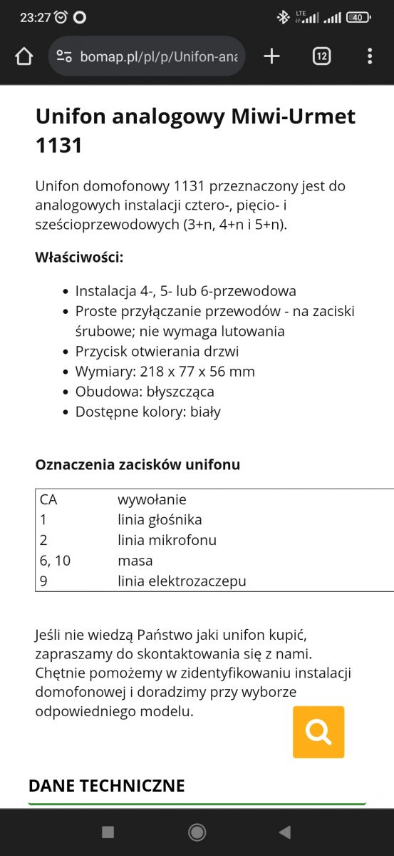

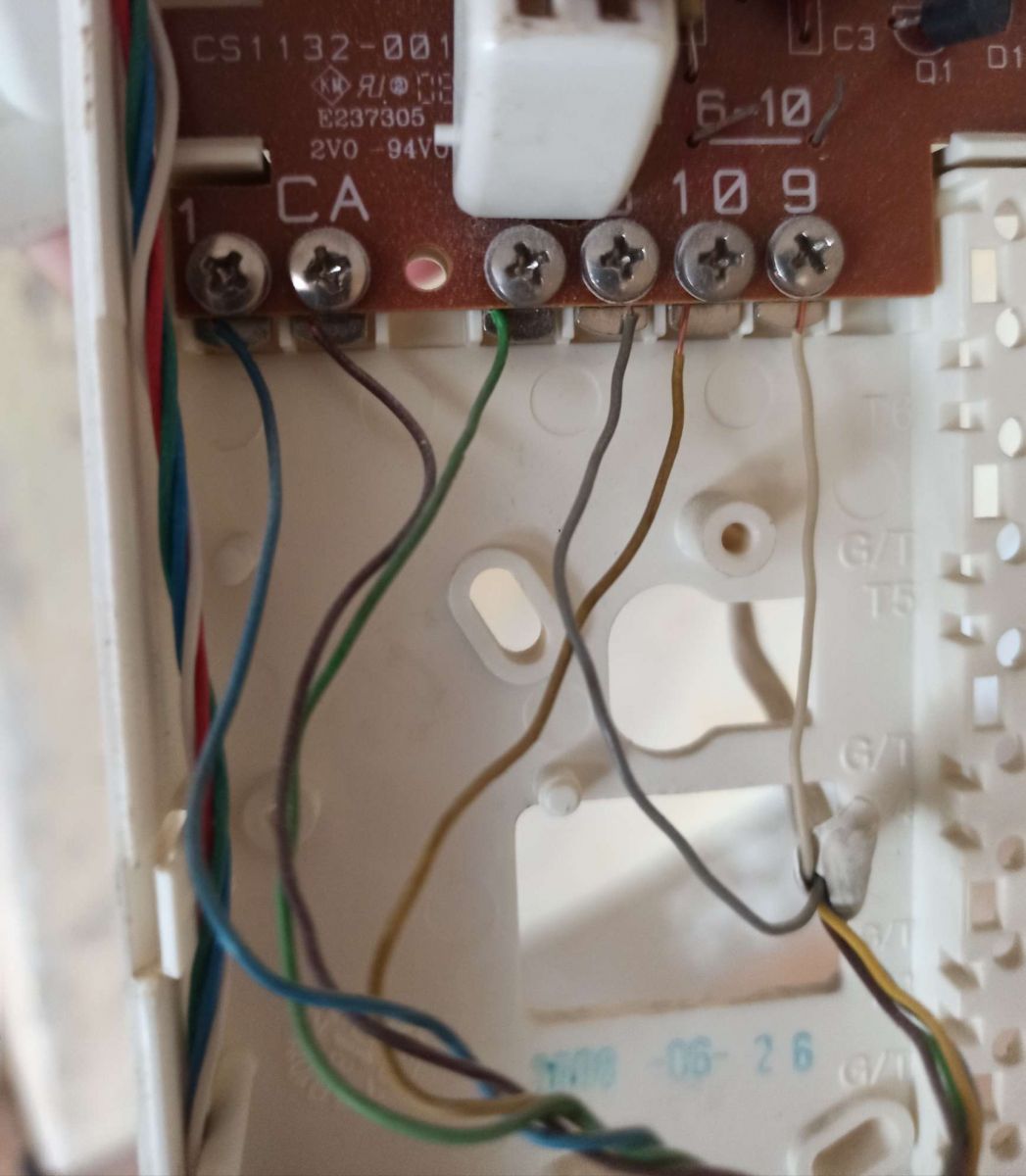

    Chciałbym wymienić stary domofon Miwi 1131-D004C na Unifon cytral smart 5p i chciałbym się dowiedzieć czy będzie kompatybilny i jak go podłączyć.
    Podłączenie i opis starego:
    Wewnętrzna część starego domofonu Miwi 1131-D004C z widocznymi podłączeniami przewodów. Strona opisu unifonu Miwi-Urmet 1131 z oznaczeniami zacisków.
    Nie wiem co oznacza linia elektrozaczepu.

    Czyli pasuję i powinno pójść bez problemu.
    Przewody 6 i 10 powinny być oba podłączone w jednym zacisku masy w unifonie? Zaczep 9 że starego mam dać do obojętnie którego sw1 lub sw2 i jeden zostawić pusty?

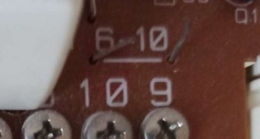

    W starym tak nie jest. Przecież widać przeciętą zworę 6-10. Twoja instalacja jest zatem 6 żyłowa i podłącz wszystko zgodnie z rysunkiem 4 instrukcji.
    Zbliżenie na płytkę drukowaną z przeciętą zworą oznaczoną jako 6-10.

    Jest 6 żyłowa ale 6 i 10 są opisane jako masa i jedno wejście na zaczep , a w nowym masa ma jedno wejście i dwa na zaczep więc już się pogubiłem.
    Masa jest tylko jedna i nie łączy się z przyciskiem elektrozaczepu. W starym przycisk to zaciski 10 i 9. W nowym SW1 i SW2.

    Podłączone zgodnie z opisem.
