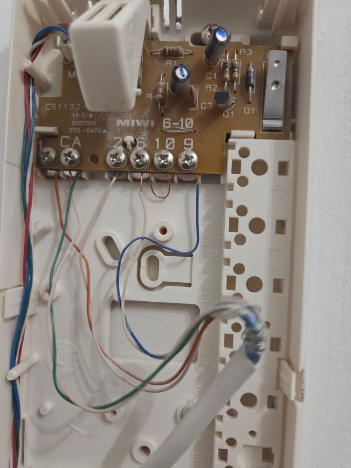

    Jak podłączyć nowy unifon wieloprzewodowy Cyfral Smart 5p.Stary unifon typu miwi podłączenie jak na zdjęciu.
    Proszę o pomoc.

    Masz instalację 5 przewodową. Stary unifon ma kolejno od lewej:
    1 - niebieski - słuchawka --> SPK
    CA - pomarańczowy - wywołanie --> RING
    2 - szary- mikrofon --> MIC
    6 - zielony - masa --> MASA
    10 - (zmostkowany z masą)
    9 - przycisk --> SW1
    W nowym wybierasz opcję dla instalacji 5 żyłowej i ustawiasz odpowiednio zworki według instrukcji. W twoim przypadku ma być założona ZW3, a ZW1 i ZW2 mają być zdjęte.
    SW2 - pozostawiasz wolny

    Super wielkie dzięki za pomoc wszystko podłączyłem według opisu zworki też ustawilem zaczep sw1 działa mikrofon i głośnik również tylko ring nie dzwoni w starym unifonie też to było ring nie wywolywal i myślałem że to unifon uszkodzony i dlatego założyłem nowy widocznie może na słupku przy furtce

    Wywołanie idzie przez przycisk w kasecie (furtka). Zdarza się, że traci on styk. Poza tym być może kabelek się oderwał od niego lub płytki (zależnie jak to jest zrobione). Inną kwestią jest fakt, czy ów sygnał wychodzi z zasilacza (centralki). Te rzeczy musisz sprawdzić.

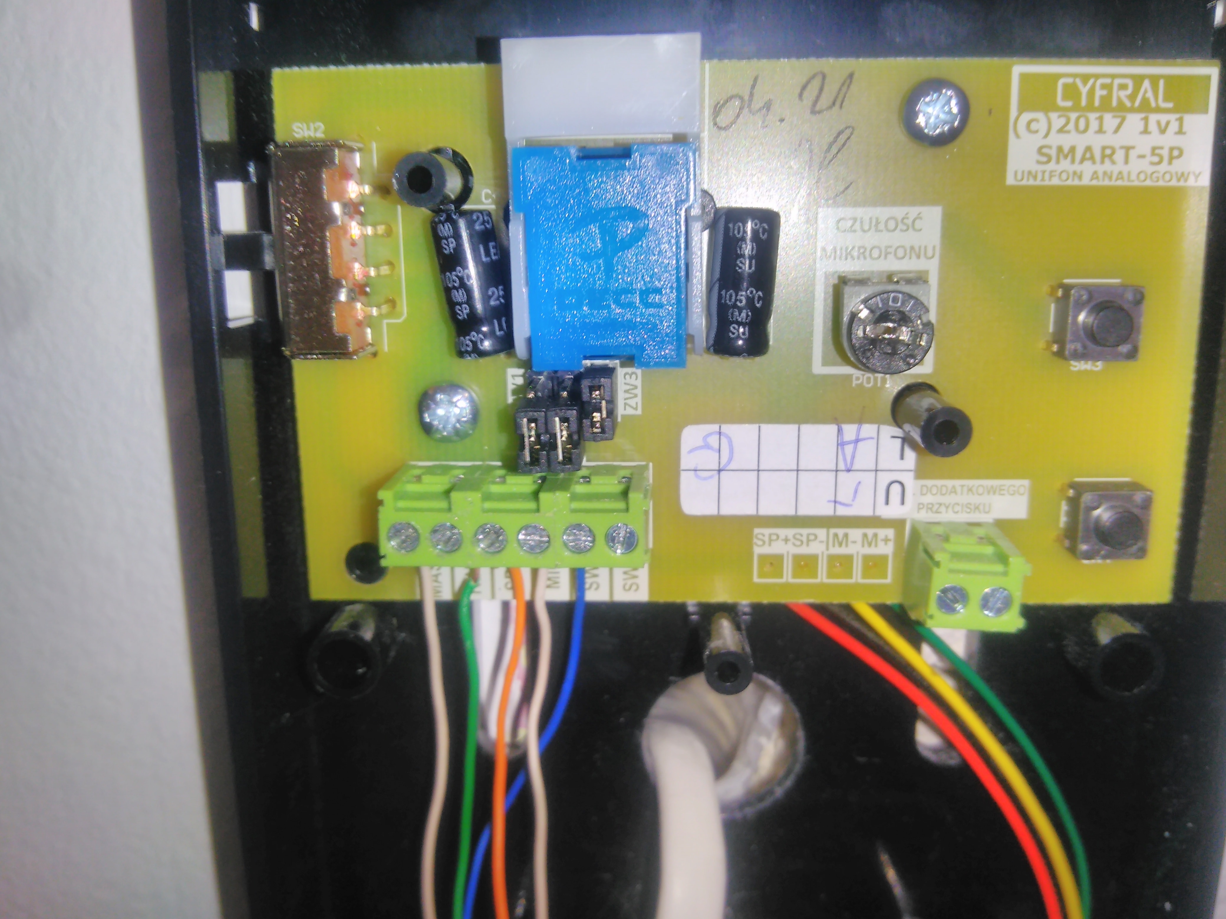

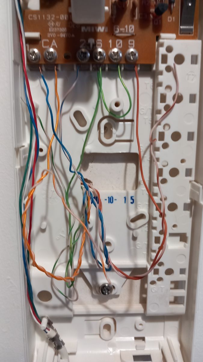

    Mam nietypową sytuację przy zamianie CS1132 na SMART-5P
    Mianowicie po przepięciu wszystkich przewodów wszystko działa ale domofon dzwoni też u sąsiada. Sąsiad słyszy to samo co Ja.
    Powodem są dwa przewody nie wiem dlaczego zwarte na linii RING
    Po wypięciu jednego z przewodów z linii RING u sąsiada już nie dzwoni, ale przestaje działać mikrofon.
    Mikrofon jest słyszalny ale słabo.
    Regulacja potencjometrem działa, ale bardzo cicho.
    Zamiana przewodów głośnika i masy nie poprawia sytuacji.
    Jak to poprawić?
