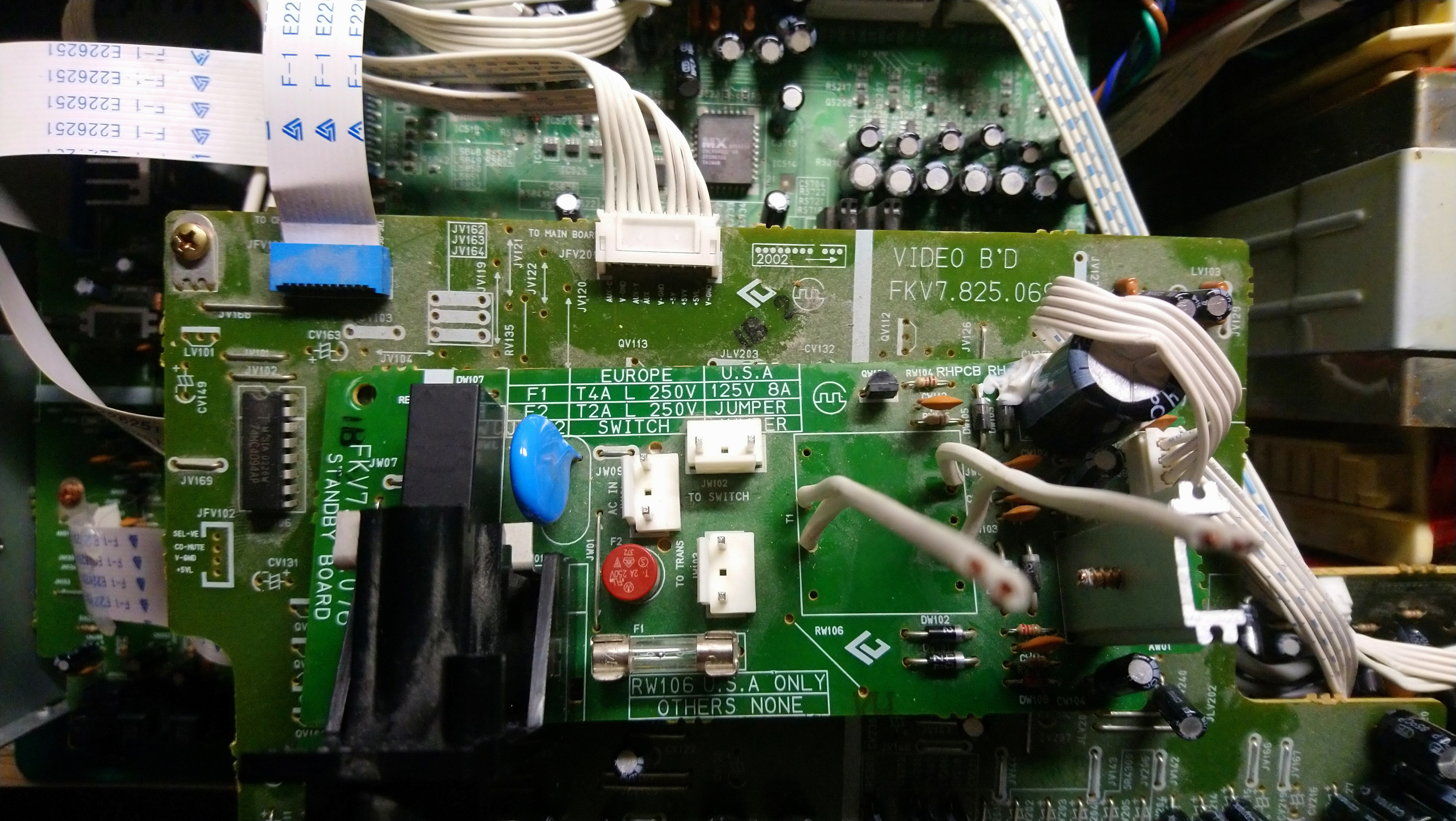

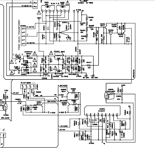

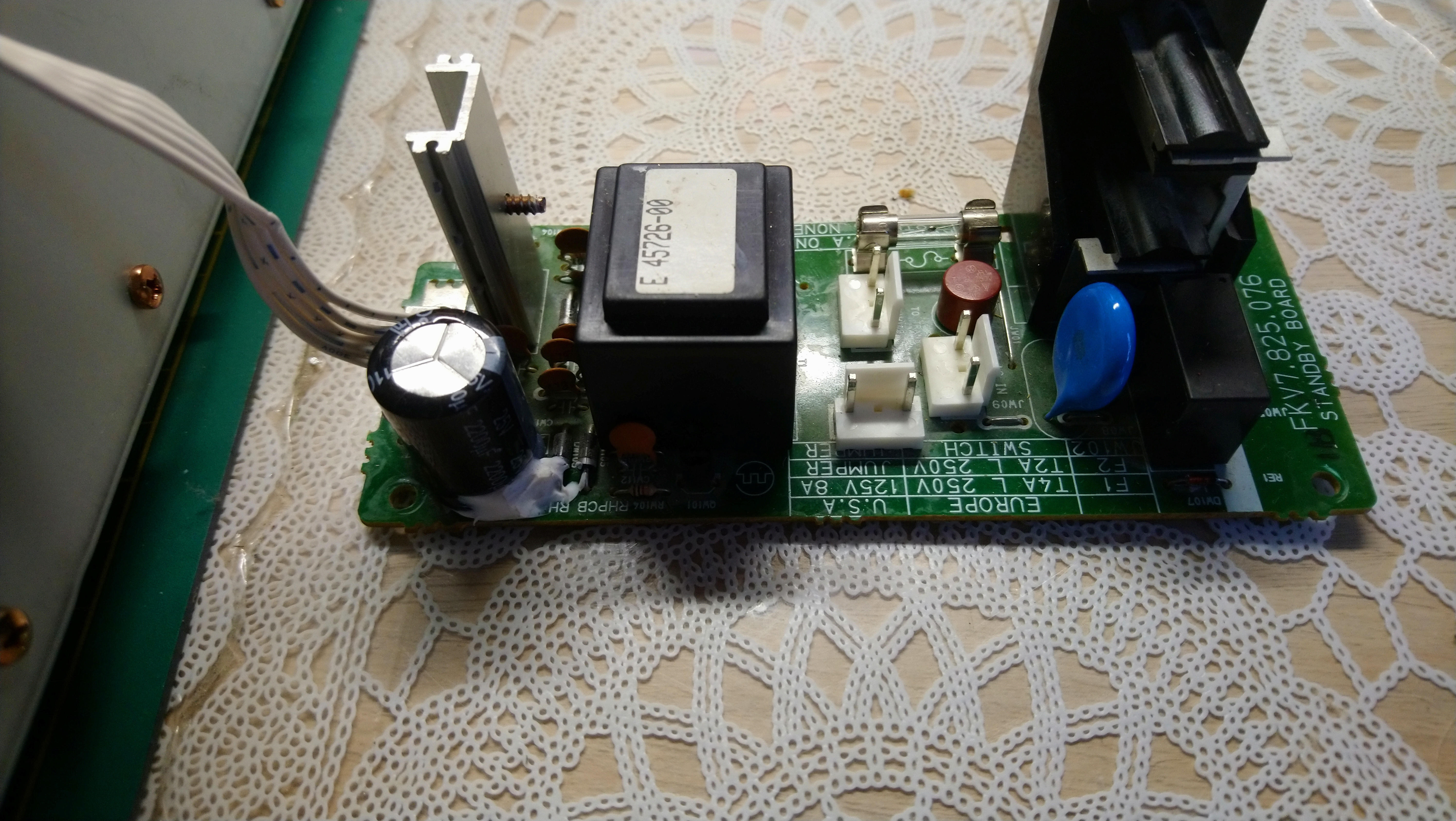

    Witam. Dostałem amplituner Marantz SR 4300, w którym brakuje transformatora na płytce STANDBY BOARD. Transformator to ST001760R. Niestety nie mogę nigdzie znaleźć parametrów, tzn. jakie wartości na wyjściu, napięcie i prąd, albo jakim można go zastąpić?
    • Zamiennik transformatora ST001760R do amplitunera Marantz SR4300 - parametry? STANDBY BOARD_1.jpg (109.12 KB) Musisz być zalogowany, aby pobrać ten załącznik.
    • Zamiennik transformatora ST001760R do amplitunera Marantz SR4300 - parametry? Marantz 4300 - STANDBY BOARD.JPG (2.25 MB) Musisz być zalogowany, aby pobrać ten załącznik.

    To trafo nie większy niż 12 V , masz tam diodę zenera na 7,5 V i stabilizator 5V tylko na wyjściu i napięcie nie stabilizowane 12 V.

    Czy 10,5V 2VA wystarczy?
    • Zamiennik transformatora ST001760R do amplitunera Marantz SR4300 - parametry? STANDBY BOARD_org1.jpg (42.64 KB) Musisz być zalogowany, aby pobrać ten załącznik.
    • Zamiennik transformatora ST001760R do amplitunera Marantz SR4300 - parametry? Trafo 10,5V 2VA.jpg (173.23 KB) Musisz być zalogowany, aby pobrać ten załącznik.

    Nie wiem, napięcia odczytałem z dużego blokowego , maksymalne jaki wychodzi to podane 12 V i steruje tylko przekaźnikiem, niższe napięcia nie są używane do zasilania samej elektroniki tylko elektroniki działającej w czuwaniu. To sumie tylko pomocniczy zasilacz i nie ma dużego obciążenia.
    Pewnie zwykły mały zasilacz przeznaczony do obwodów drukowanych 12V pasował by idealnie, zwykle są po 15-30 zł .
    p.s. Jeśli to tylko on był uszkodzony to nie jest tak źle, możliwe że w oryginalnie był transformator w wersji na 110 V albo ustawiony na 110V i po podłączeniu pod wyższe napięcie spalił się.

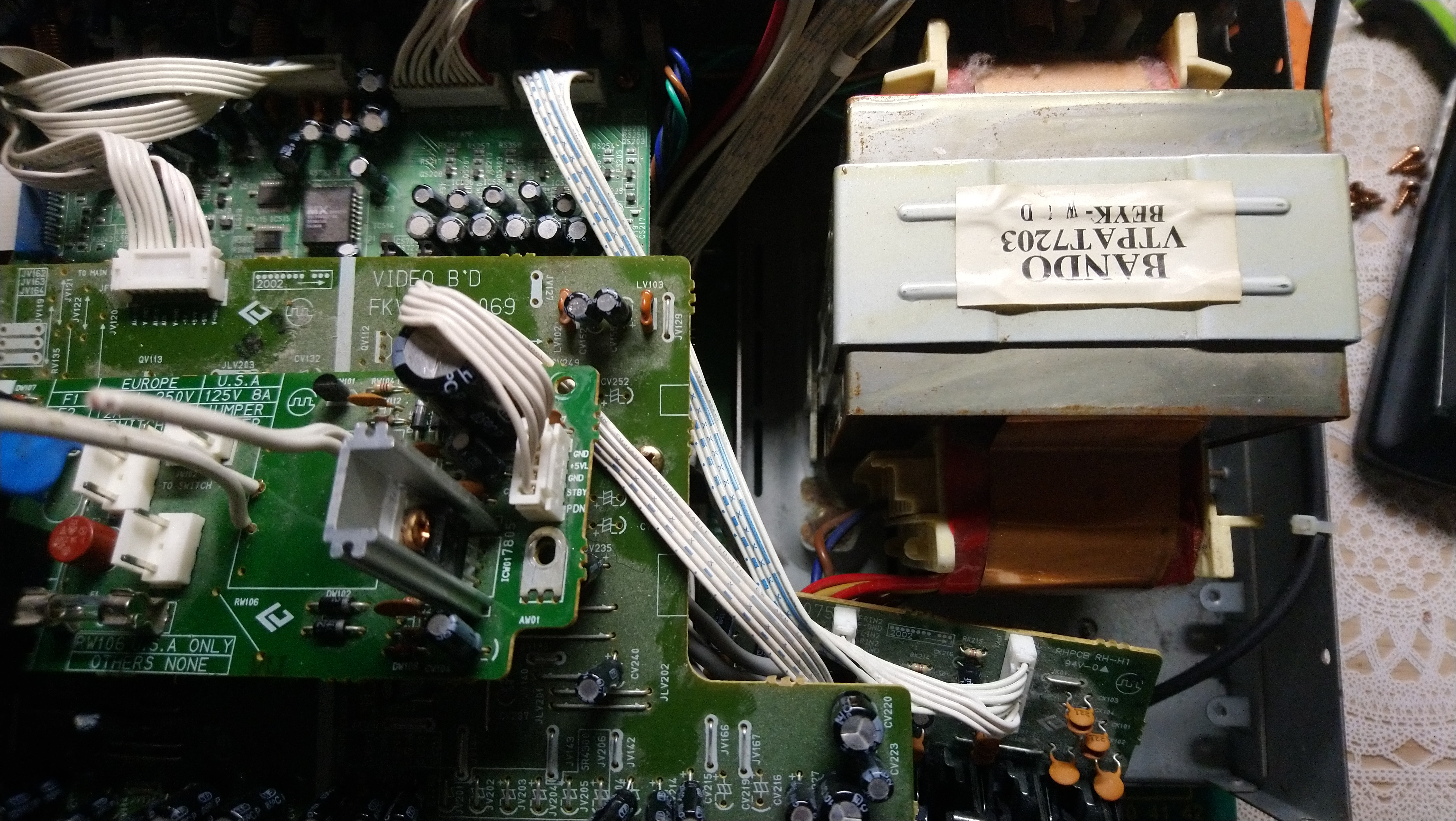

    To jest bardzo prawdopodobne bo z instrukcji obsługi SR4300 wynika, że jest on przystosowany do zasilania napięciem AC 120V i nie występuje w nim przełącznik wyboru napięcia zasilania sieciowego.
    Skoro tak jest, to z pewnością i transformator główny jest również na AC 120V.
    Chyba (w co nie wierzę), że jako zasilacz główny zastosowano przetwornicę impulsową o napięciu wejściowym AC 110V - 240V.

    Na pewno tam nie ma przetwornicy, są dostępne zdjęcia tego amplitunera w necie, widać standardowy duży transformator sieciowy.
    Natomiast na płytce standby są opisy sugerujące że jest ona uniwersalna, przystosowana do zasilania w USA i w Europie, po wykonaniu oczywiście odpowiednich zmian w jej układzie połączeń i zmianie transformatorka, zgodnie z podaną specyfikacją.

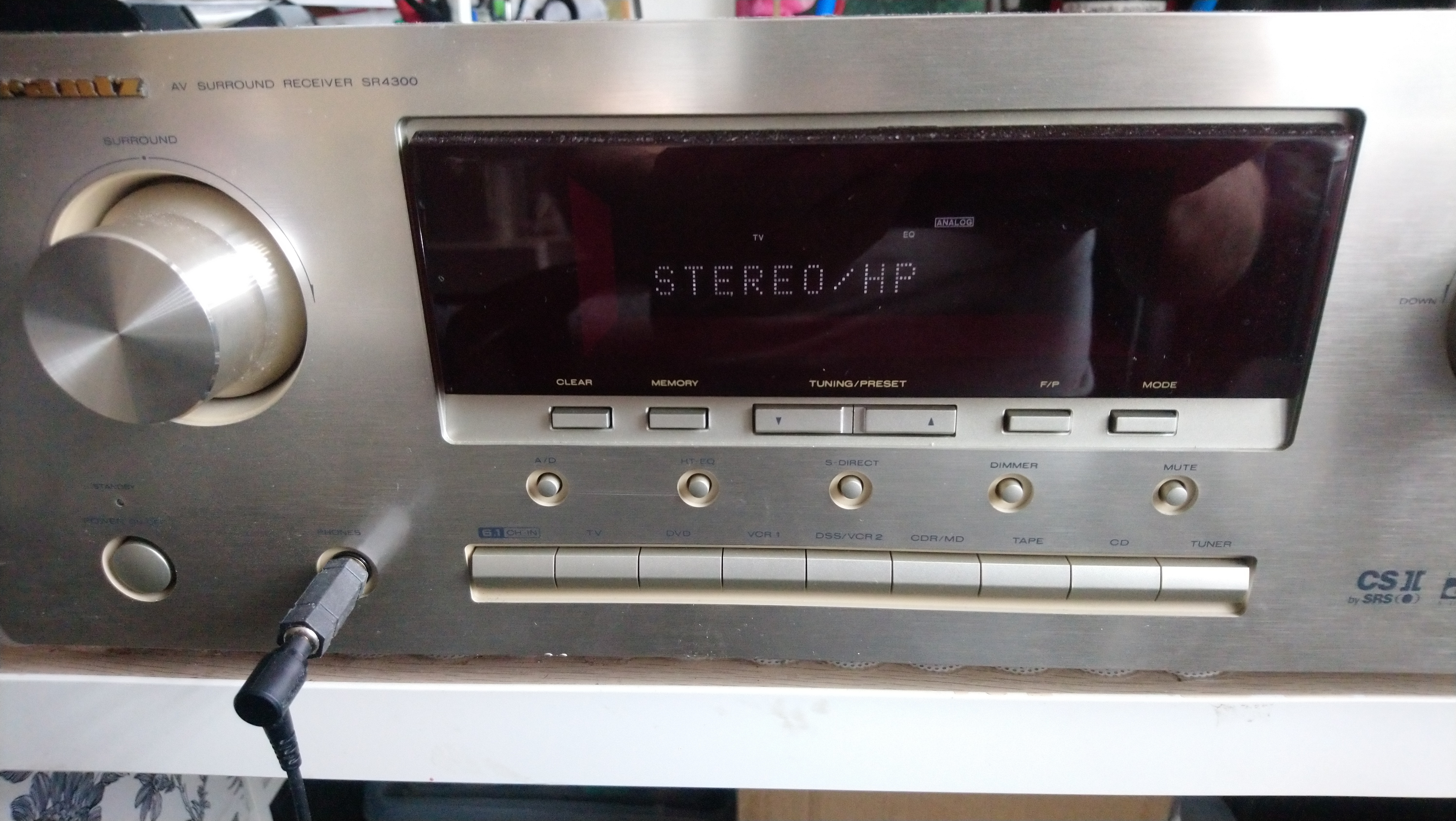

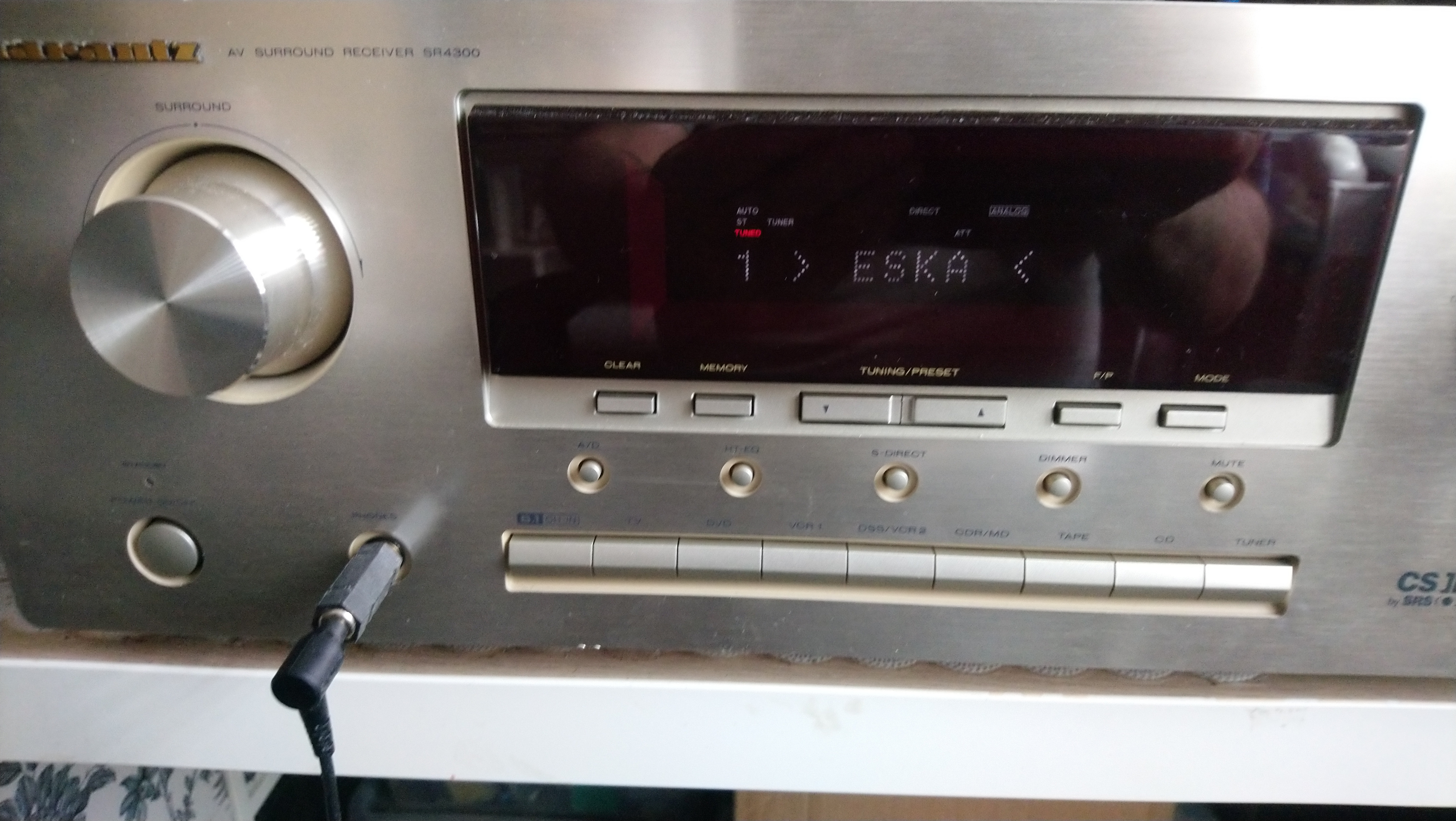

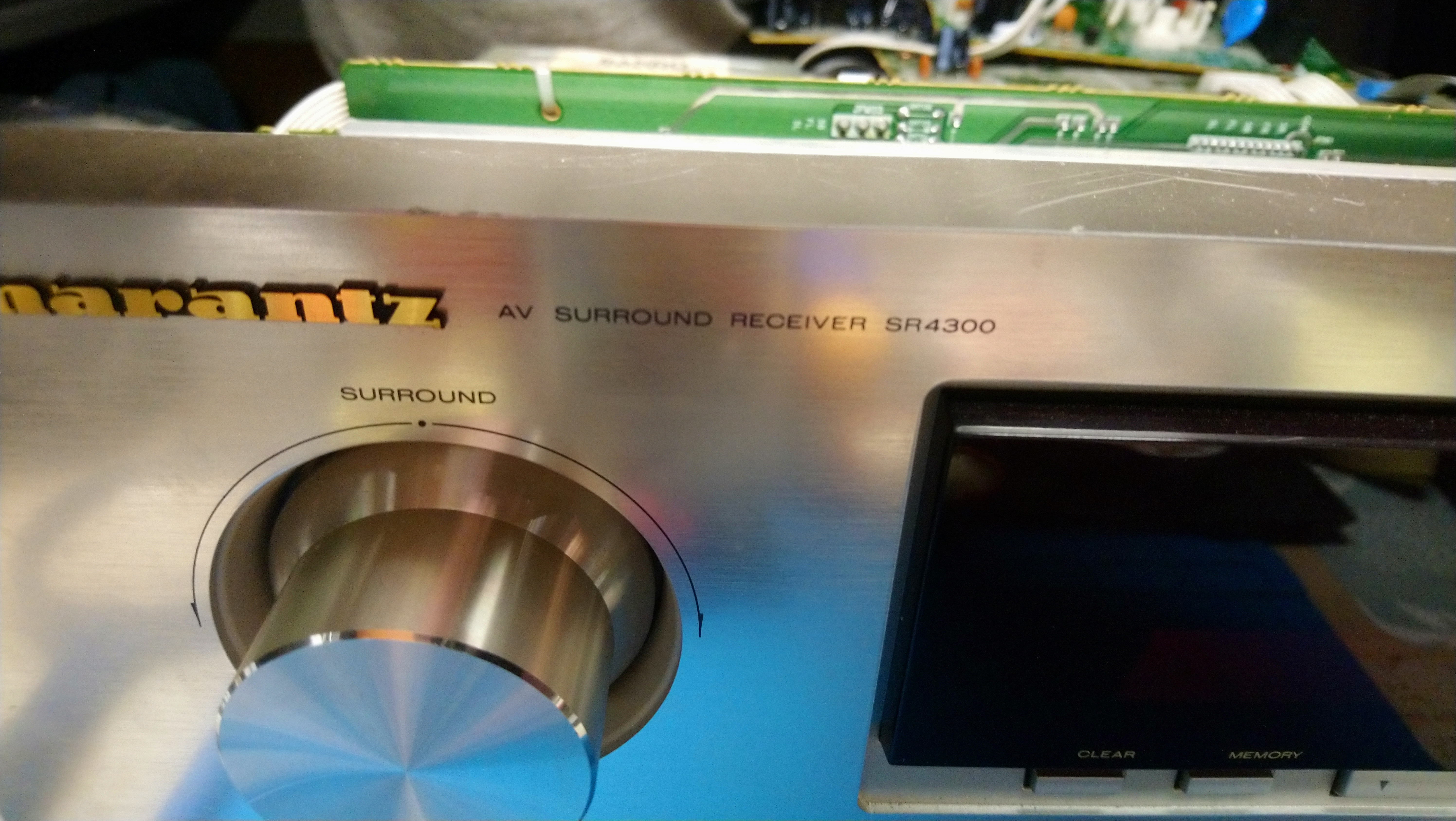

    Zrobiłem zdjęcie tabliczki znamionowej z tylnej ścianki obudowy i parę fotek.
    • Zamiennik transformatora ST001760R do amplitunera Marantz SR4300 - parametry? DSC_0035.JPG (4.15 MB) Musisz być zalogowany, aby pobrać ten załącznik.
    • Zamiennik transformatora ST001760R do amplitunera Marantz SR4300 - parametry? DSC_0032.JPG (4.91 MB) Musisz być zalogowany, aby pobrać ten załącznik.
    • Zamiennik transformatora ST001760R do amplitunera Marantz SR4300 - parametry? DSC_0034.JPG (4.29 MB) Musisz być zalogowany, aby pobrać ten załącznik.
    • Zamiennik transformatora ST001760R do amplitunera Marantz SR4300 - parametry? Marantz SR4300 - obudowa - tył.jpg (1.34 MB) Musisz być zalogowany, aby pobrać ten załącznik.

    Wystarczyło więc napisać że jest to model SR4300/N1G. Pominęlibyśmy wówczas wszelkie dywagacje dotyczące napięcia zasilania urządzenia.
    W tej sytuacji transformator (o który pytałeś w #3), 230V / 10,5V / 2VA na pewno będzie wystarczający.

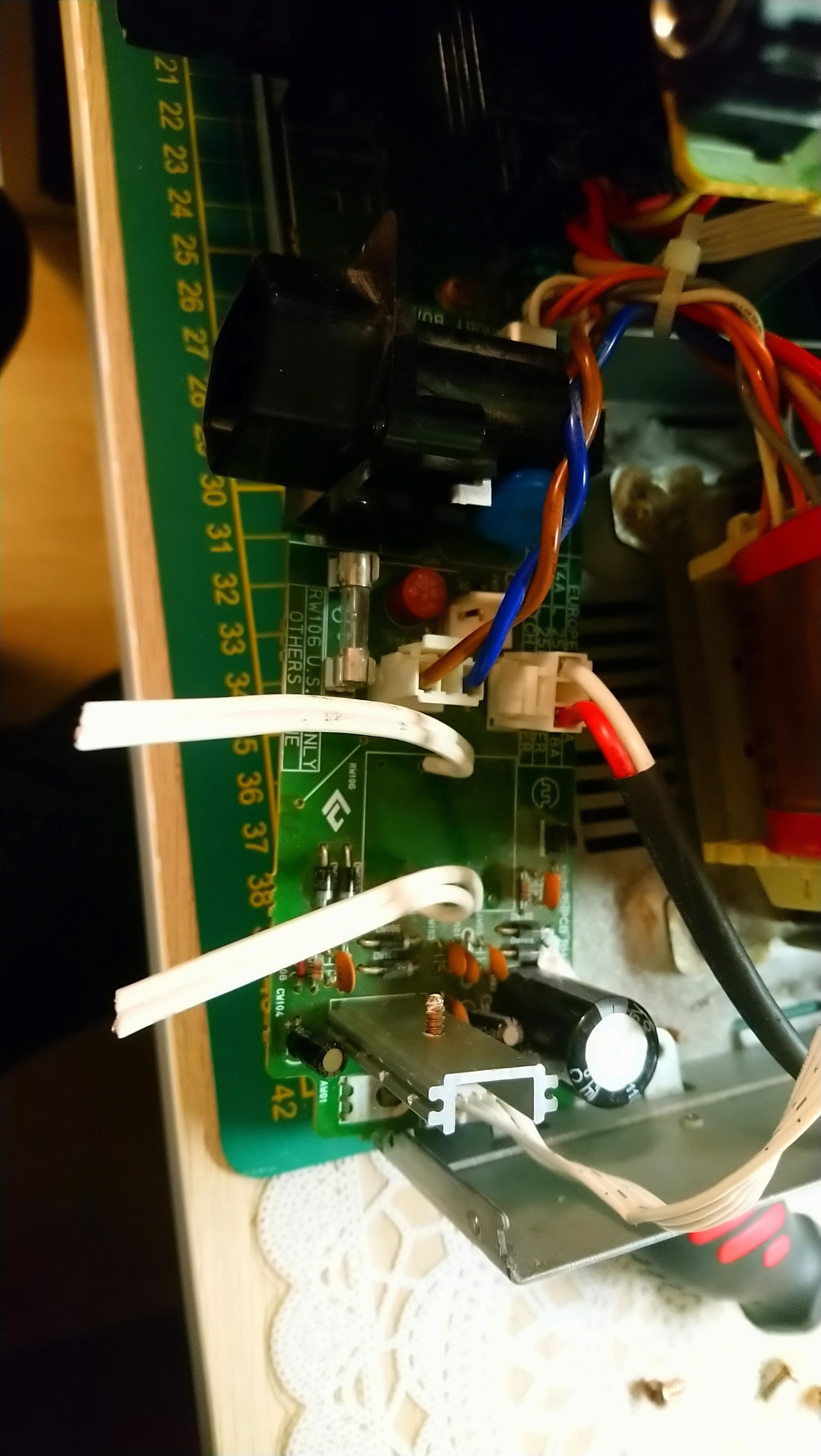

    Zamontowałem ten transformator, podłączyłem i sprawdziłem napięcia ale nie podłączałem do amplitunera. Wartości zgodne ze danymi na schemacie.
    Znalazłem jeszcze luźny kondensator CN404, sprawdziłem go, ma 13000µF oprócz tego brak jest dwóch kondensatorów CN401 i CN402 a wtyk JFN401 jest lekko okopcony tak jakby wybuchły. Czy one mogą mieć duży wpływ na działanie. Poza tym na schemacie ich wartość to 0,1 a według specyfikacji to 0,01µF, która z nich jest prawidłowa?

    Trudno określić jakiej pojemności kondensatory zastosowane były w tym urządzeniu. Na pewno stanowią one rolę filtra korygującego pojemności diod w mostkach Graetza, zapobiegającego tętnieniom napięcia (w tym przypadku ujemnego) powodującym tzw. przydźwięk sieci. Moim zdaniem były tam kondensatory ceramiczne 100nF (0.1uF).

    Zamykam temat, wszystko działa jak należy, na szczęście nie było poważniejszych uszkodzeń. Dziękuję wszystkim za pomoc, bez Was naprawa trwałaby znacznie dłużej. Jestem Wam wdzięczny za poświęcony czas i za Waszą wiedzę.
