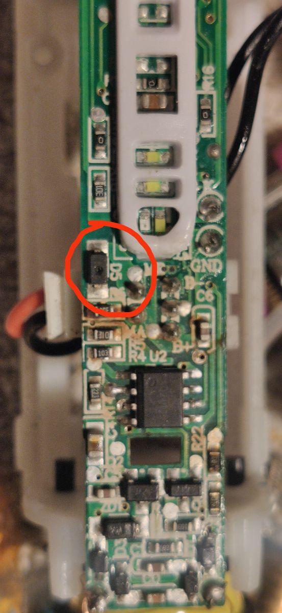

Nevadent jaki to element w szczoteczce ma trzy paski, cyfra 4, wypalenie
wosiuptak 27 Mar 2024 21:14 240 7
  • #1 21022436
    wosiuptak
    Posty: 64

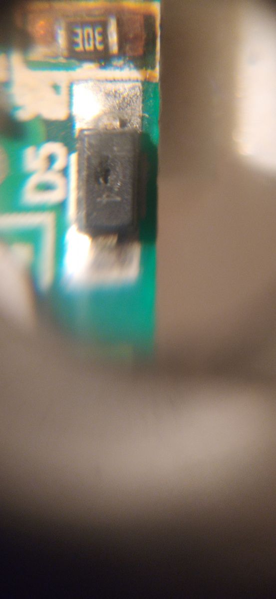

    Szczoteczka Nevadent prośba o identyfikację uszkodzonego elementu . Ma on od góry trzy paski i cyfrę 4 (być może przed nią coś było, ale w tym miejscu jest wypalenie). Proszę także o wskazanie jego parametrów.
    Widok wnętrza szczoteczki elektrycznej Nevadent, zbliżenie na płytkę z uszkodzonym elementem oznaczonym liczbą 4. Zbliżenie na uszkodzony element płytki drukowanej z trzema paskami i cyfrą 4.
  • #2 21022478
    pipałosia
    Posty: 1202
    Pomógł: 74
    Ocena: 179
    Wygląda na to że to dioda.
  • #3 21022497
    wosiuptak
    Posty: 64
    Domyślałem się bo na płycie jest D5 tylko co oznaczają te trzy paski ?
  • #4 21022502
    mariukonie
    Posty: 1294
    Pomógł: 197
    Ocena: 374
    Adidasa :)
    A poważnie to oznaczają kierunek prądu. Katode.
  • #5 21023526
    wosiuptak
    Posty: 64
    Czy jest ktoś w stanie dobrać mi tę diodę i podać . Przy okazji widzę takie diody z jednym do czterech pasków. Domyślam się że ma to znaczenie.
    #6 21023553
    mariukonie
    Posty: 1294
    Pomógł: 197
    Ocena: 374
    Te z czterema paskami musisz wymienić, bo to podróbki z bazaru. Muszą być 3 paski, a będą piszczały laski. XD
    Obojętne jaka tam dasz diodę, ważne tylko żeby w dobrym kierunku ją ustawić a ilość pasków nie ma żadnego znaczenia.
    Jest to dioda S4
  • #7 21023599
    wosiuptak
    Posty: 64
    I to jest konkret dioda S4. Zatem skoro dobrze zrozumiałem jej parametry nie mają znaczenia.
  • #8 21023692
    mariukonie
    Posty: 1294
    Pomógł: 197
    Ocena: 374
    Dokładnie, Załóż diodę S4 i będzie dobrze.
