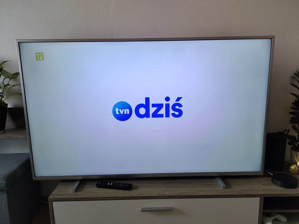

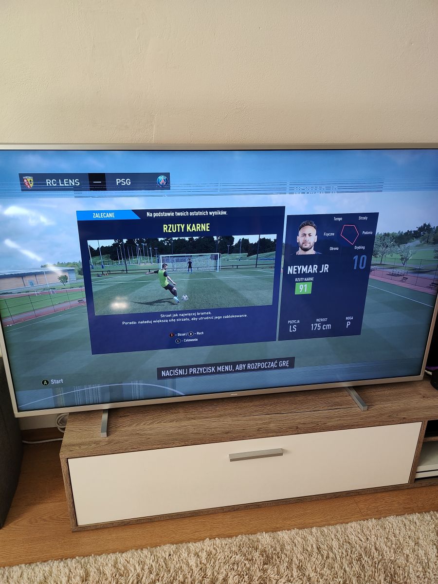

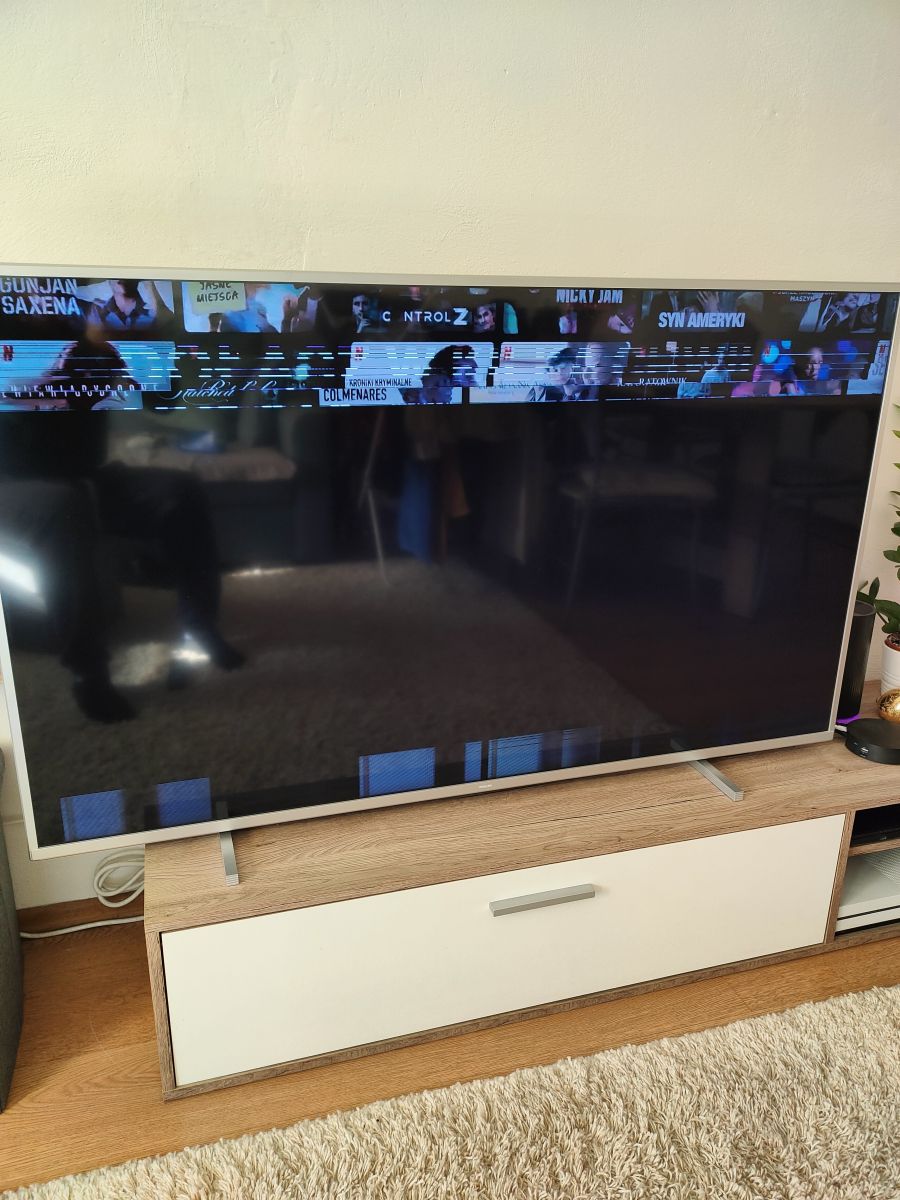

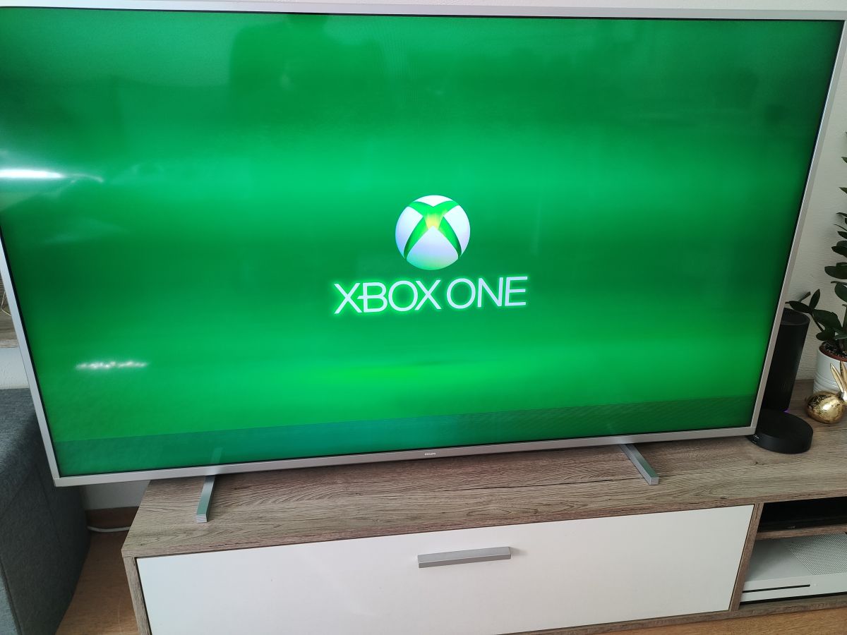

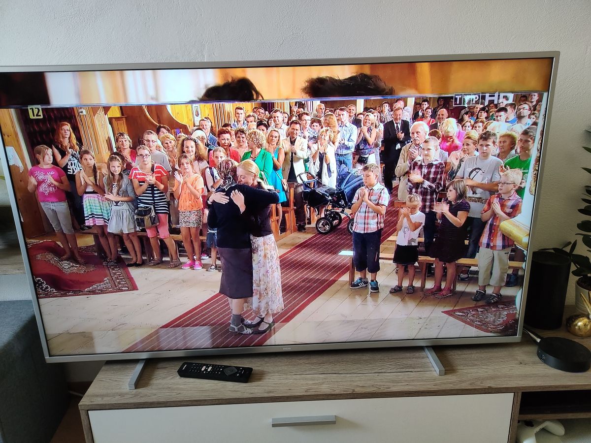

    Dzień dobry. Od dwóch dni mam problem z poprawnym wyświetlaniem obrazu na telewizorze Philips 58PUS7855. Zakupiony 12.2021, zatem użytkowany prawie 2.5 roku. Od wyjęcia z kartonu stał w jednym miejscu. Nie uderzony. Nie był czyszczony na mokro.
    Od dwóch dni pojawiają się poziome pasy na dole lub/i górze ekranu. Obraz potrafi się "freezować" na parę sekund, po czym wraca do normalności. Fonia jest cały czas. Z TV nic się nie działo do tej pory. Domyślam się, że może to być uszkodzona matryca. Może ktoś miał podobny problem w tym modelu/marce i udało mu się to jakoś naprawić. Telewizor użytkowany w granicach normy, 2-3h dziennie. Czasem w ogóle. Sporadycznie konsola albo Netflix. Dołączam zdjęcia. Dziękuję.

    Matryca na 100%. Nic nowego w tych modelach. Matryce w 58" Philipsa są strasznie awaryjne. Odradzam na przyszłość

    Tam bywały chińskie (Panda) matryce VA CC580PV5D
    * awaria w okresie zbliżonym do autora
    58PUS7855/12 , main> pcb: 715GB170-M0E-B00-005Y
    * takie same w Haier 58"
    p.s
    Taki sam problem z panelami 50" CC500PV7D
    Tam COF w matrycy zasilane sa oddzielnie (lewa i prawa strona) czyli stary sposób "odłączania tasiemek na przemian " NIE działa.
    Czasem pomagało odizolowanie VGH ( z jednej ze stron), zostają jednak cienkie poziome linie i grzanie się T-con
    * z reguły na części
