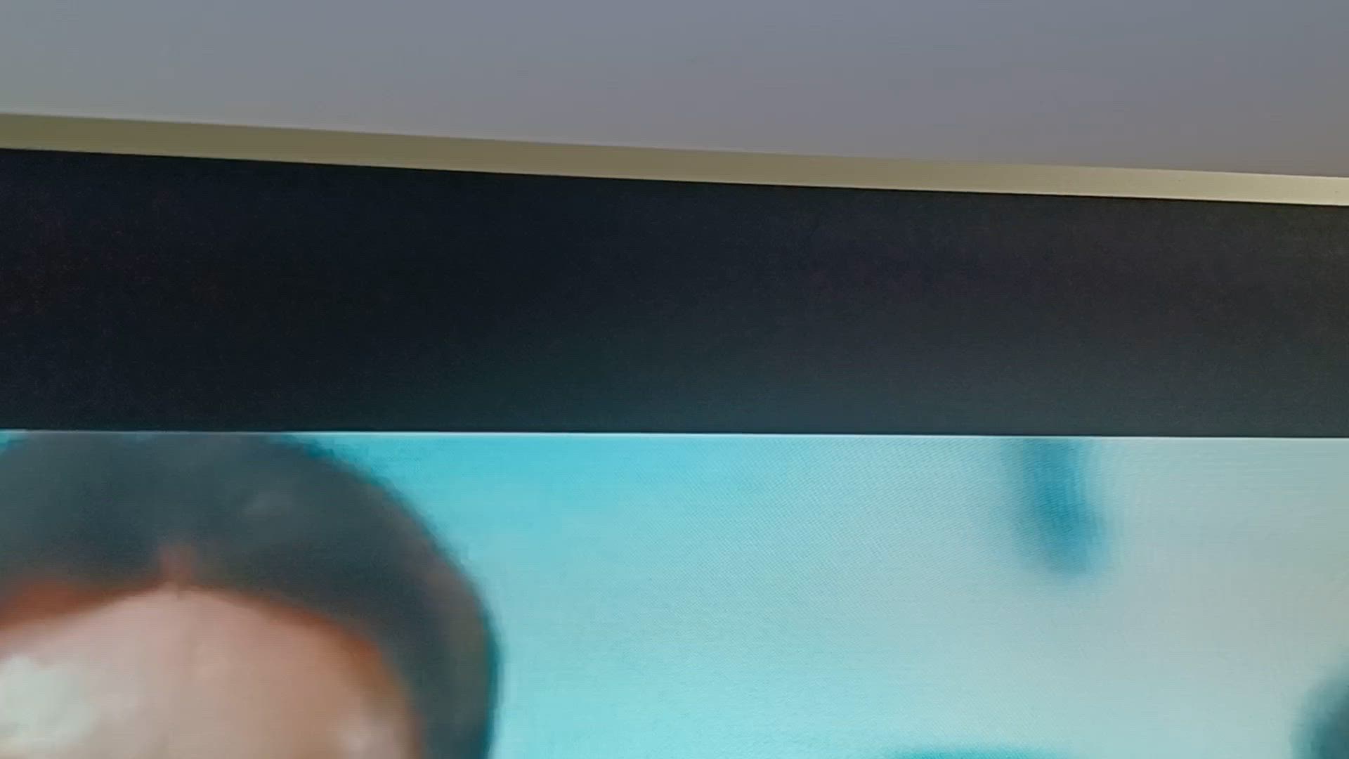

    Witam. Posiadam problem taki jak na załączonym filmiku. Matryca czy płyta główna?

    >>21359290 Tak jest na całej długości. Po około 30 minutach zacina się obraz. Jutro zrobię zdjęcia i film.

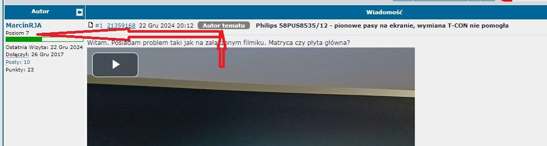

    Zrzut ekranu z forum, gdzie użytkownik opisuje problem z pionowymi pasami na ekranie telewizora.
  • #6 21359318
    MarcinRJA
    Poziom 7  
    Posty: 11
    >>21359302 Kto zakładał temat? Ja? Przeczytaj dokładnie wszystko i wtedy odpowiadaj. Dodałem tylko komentarz, żeby nie zakładać nowego tematu.
    >>21359302 Nie rozumiem, dlaczego przypisało do mnie ten temat. Gdzie tylko dodałem komentarz. Ale już zmieniłem.

    Problem > te pionowe pojawiające się "linie" w górnej cz. ekranu ?
    * z filmiku
    Wygląda na powolny konieć "zywota" matrycy. ?!
    Można poczyściś tasiemki z t_con do matrycy , złącza
    * poruszać tasiemkami
    -zobaczyć efekt

    możesz poruszyć taśmą, jak kolega wyżej napisał. możesz podłożyć pod taśmę silikonowego pada i podziała 45 minut zamiast 30. 58-calowe szkło w Philipsach ma żywotność liczoną w dniach, chyba.
    a żeby szukać kogoś, kto jest w stanie podkleić pasek matrycy i ma do tego sprzęt, to bezsens, bo 58 pus 8535 ti już niestety trochę staroc.

    Im dłużej będzie Pan używał telewizor w obecnym stanie, tym panel będzie degradował bardziej. Panel to feralna PANDA. Zalecam obniżenie napięć w module t-con ale to już niestety zajęcie dla profesjonalisty. Jak jest Pan z Lublina to zapraszam do mnie.
