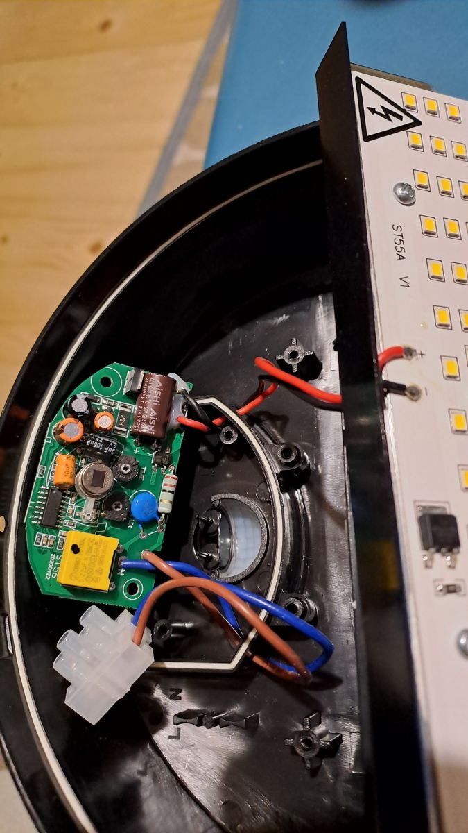

    Witam, czy ktoś wie jak przerobić taka lampę żeby działała na czujnik ruchu i niezależnie od niego na włącznik?
    Wnętrze lampy z widoczną płytką elektroniczną i okablowaniem.

    A skąd obecnie jest zasilana ta lampa , czy z niezależnego wyłącznika ?

    Dokupić zewnętrzny czujnik ruchu i podłączyć zgodnie z (banalnym) schematem. Równolegle do czujnika dać wyłącznik.

    >>21023470bezpośrednio z bezpiecznika a chciałbym wstawić włącznik żebym mógł włączyć lampę na stałe
