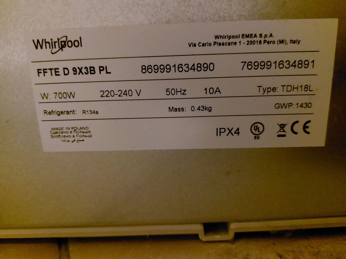

#1 21023455 28 Mar 2024 18:21 JacekJI JacekJI Poziom 10 Posty: 233 Ocena: 56 Autor tematu Post #1 21023455 28 Mar 2024 18:21 Cześć, Suszarka bębnowa Whirpool głośno pracuje i ciężko obraca się bęben Ewidentnie ciężej w jednym miejscu, a luzów nie wyczuwam. Dołączam film Jakieś pomysły co może być przyczyną? Promuję tematy: 19.06.2021 Podłączenie domofonu ze Wschodu 84207-EPC do napędu bramy FAAC Blizzard Genius 500

#4 21023518 28 Mar 2024 19:02 AsReeX AsReeX Poziom 40 Posty: 4567 Pomógł: 688 Ocena: 1592 Pomocny post? (0) Post #4 21023518 28 Mar 2024 19:02 Nie ma tabliczki z numerem seryjnym, ale domniemam, że to urządzenie na gwarancji lub ledwo co po Rolki, piasta, wentylator, zaplątany sznurek - rozbierasz i jazda (wszystko będzie jasne). Poprawiłem TONI_2003

#6 21023894 28 Mar 2024 22:47 JacekJI JacekJI Poziom 10 Posty: 233 Ocena: 56 Autor tematu Pomocny post? (0) Post #6 21023894 28 Mar 2024 22:47 Uszczelka od osłony watraka poluzowała się i zaczęła obcierać, przyklejona, działa. Promuję tematy: 19.06.2021 Podłączenie domofonu ze Wschodu 84207-EPC do napędu bramy FAAC Blizzard Genius 500
