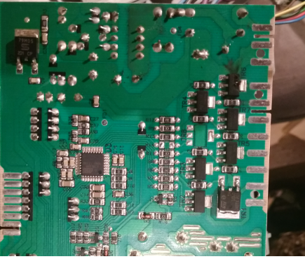

    #4 21024392
    Kwazor
    Poziom 33  
    Posty: 2483
    Pomógł: 184
    Ocena: 530
    Asreex : Widać wiedze masz "pszepotęszną" jak widzisz w pompie myjacej wine za brak poboru wody...
    ER 1 i 2 : Brak wody / zalanie dolnej tacy. ( był / jest przeciek )
    ER4 : To jest do sprawdzenia później - najpierw musi dostać wody.
    Moduł mocy do sprawdzenia : Triak od elektrozaworu ( Oznaczenie na płycie TR 1 do 9 ) musisz odnaleźć który i sprawdzic oporniki Zerowe ( bezpieczniki )
    Jak któryś ma przerwe to triak też pewnie dostał ( zmierz też obsadę bramki oporniki 301 ( 300R )
    Tak wyglada moduł pokazowo :

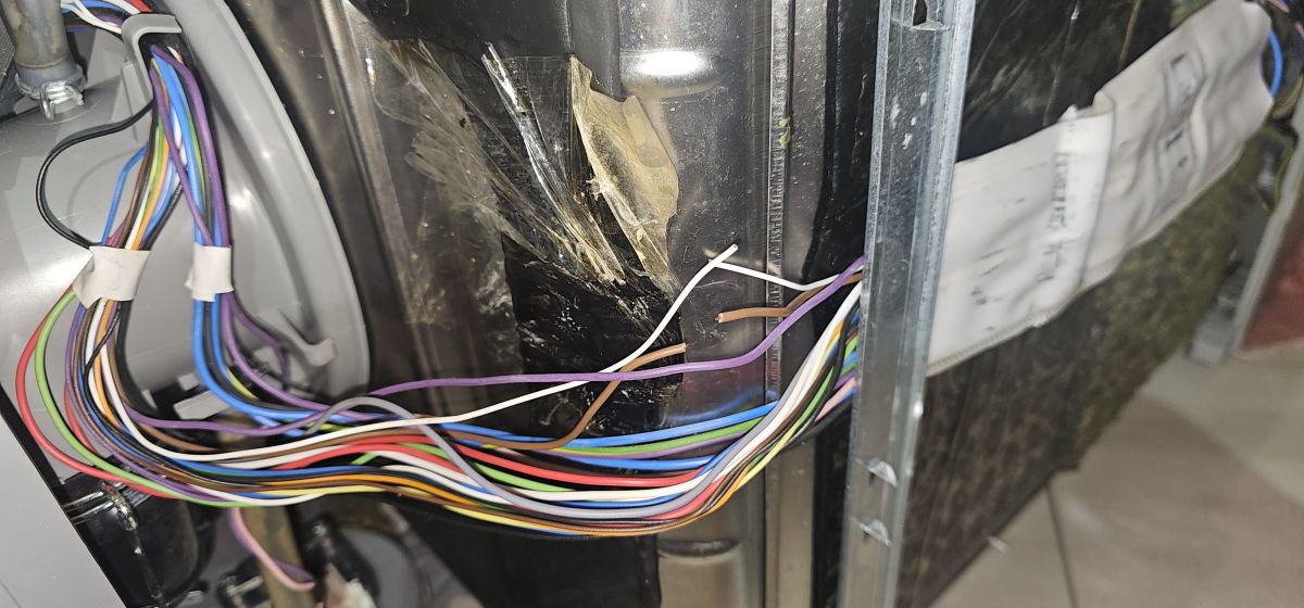

    AsReeX wszystko opisałem powyżej ale dzięki temu że podałeś kod błędu E:9 - Communication Fault postanowiłem wyjąć wszystkie przewody z płaszcza ochronnego na załamaniu pomiędzy drzwiczkami a dołem zmywarki i bingo!!, uszkodzone dwa przewody których wcześniej nie widziałem. Co dotyczy pompki to tak racja nie jest pierwszej młodości i ma delikatne bicia na wirniku ale jeszcze trochę pociągnie :)
    Dziękuje wszystkim za pomoc

    Problemem okazały się uszkodzone dwa przewody w płaszczu ochronnym w drzwiczkach na załamaniu pomiędzy drzwiczkami a dołem zmywarki. Okazuję się że jest to dość częsta przyczyna usterek w zmywarkach Beko
