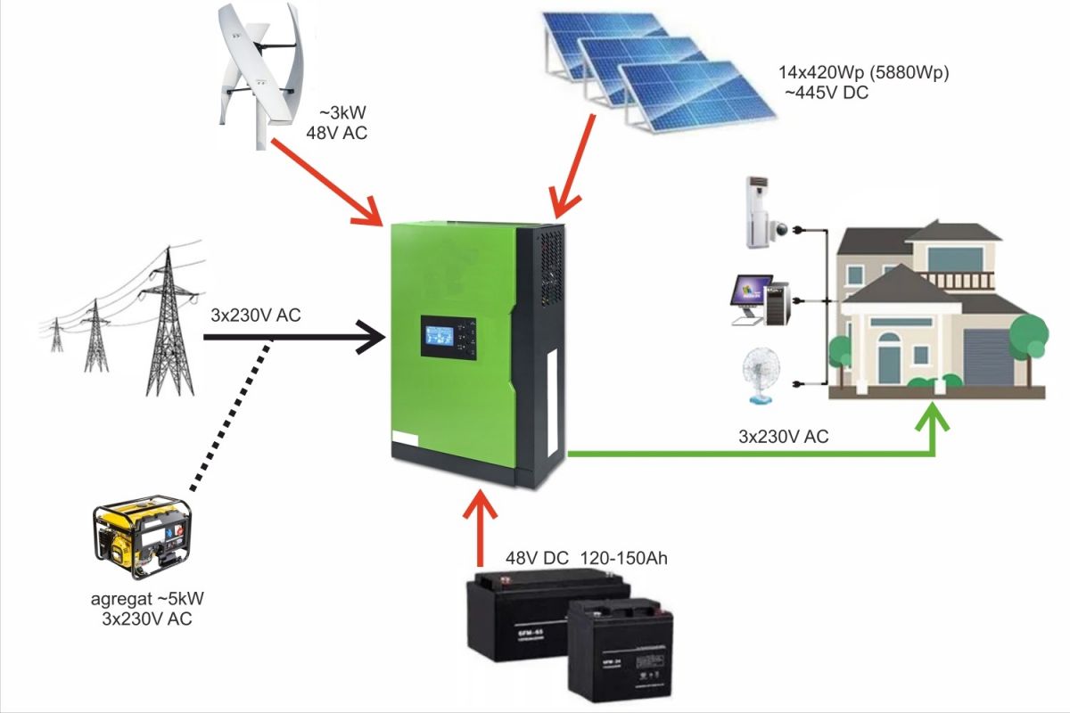

    Schemat domowego systemu off-grid z elektrownią wiatrową i solarną
    Coraz częściej zastanawiam się nad zbudowaniem systemu off-grid, i chociaż trochę uniezależnienia się od dostawcy energii elektrycznej.
    Po zbadaniu rynku i delikatnym wdrożeniu się w temat, mam jakieś przemyślenia które przelałem właśnie na ten schemat.
    Niestety nie mogę znaleźć odpowiedniego urządzenia które by połączyło te wszystkie elementy.
    Na pewno 3 fazowe, off-grid, około 3,5kW na 1 fazę, możliwości rozbudowy fotowoltaiki.
    Czy ktoś jest mi wstanie podpowiedzieć podesłać linka do jakiegoś hybrydowego inwertera, który by ogarnął taką instalację.
    Elektrownia wiatrowa w tym układzie, głównie ma wspomagać i doładowywać akumulatory w nocami.
    Z góry dziękuję za podpowiedzi i sugestie.

    Podałeś turbinę pionowa 3kW na 48V. Uważaj, bo jest wiele oszustów sprzedających turbiny max 300W za 3000W. Warto sprawdzić i przypomnieć sobie prawo Ohma. Czyli 3000W i 48V daje prąd ponad 62 A.
    Jaki musi być drut ( średnica) aby taki prąd mógł swobodnie płynąc ?
    A jaki jest drut ( średnica) w uzwojeniach takich turbin.
    Ponadto turbina 3kW pionowa, to jaka musi być średnica i wysokość śmigieł !
    Minimum, - 2.5m na 3m.
    Jest bardzo wiele oszustów z chin, którzy sprzedając pionowe turbiny o wysokości 1m i średnicy poniżej metra a podaję, ze mogą osiągać jak nawet 12kW (12000W) .
    Już takie oferty są na rynku. Ale TANIO !!
    Jeżeli turbina 3000W - (3kW) to na napięcie znamionowe 230VAC.
    I jeszcze jedno, tanio, w chińskich turbinach oznacza uzwojenie z drutu stalowego ...Chińczyk potrafi - polaka...

    W parametrach turbiny którą znalazłem jest 48V/96V/120V/220V
    https://polish.windsturbine.com/sale-30687597...s-wind-turbine-power-output-48v-96v-220v.html
    Czyli napięci zależy od szybkości obrotowej turbiny ?
    napisał:
    Nie znajdziesz inwertera do PV i el. wiatrowej all in one.
    Jak by napięcie z turbiny "potraktował" mostkiem prostowniczym i wpiął to w złącze 2 instalacji solarnej ?
    Bo widziałem inwertery które mają 2 a nawet 3 złącza do podłączenia oddzielnych zestawów paneli.

    Poszukaj w Deye oni mają opcje na PV i wiatrową. No chyba że wiatrowa przez zewnetrzny regulator ładuje bezpośrednio akumulatory. Jak do wpięcie do falownika to tylko wersja 220 V. Jak na akumulatory to wersja na napiecie zestawu akumulatorów.

    Kup Deye 3,6KW ma wejście na wiatrak .

    Ale gościu chce falownik trójfazowy, 3,5kW na fazę - czyli minimum 10kW falownik a nie 3,6kW

    To też są 10 KW trzy fazy Deye .

    Mam deye on grida . Ma dwa wejscia mozna przełaczyc jedno na algorytm krzywej napięcie / prad. Czyli przełaczy MPPT na prace z turbiną. Off grid nie musi mieć takiej opcji bo można bezpośrednio ładować akumulatory.

    W moim Deye SUN-4K-G03 jest.

    Zacznij może od tego jakie masz w ogóle prędkości wiatrów i ich stabilności w swojej lokalizacji. To podstawa wyboru koncepcji użycia wiatru, a dalej do ewentualnego wyboru (albo nie) turbiny. Inaczej masz wszelkie szanse na wywalenie kasy w błoto.
    Czyli wypadałoby założyć w planowanym miejscu i wysokości montażu anemometr z rejestracją (monitoriniem). To po raz.
    A po dwa, to najlepiej i najrozsądniej jest wybrać turbinę ze zintegrowanym regulatorem / inwerterem i to dopiero pożenić z PV.
    Dla mnie. temat turbiny wiatrowej, jest, wbrew pozorom, w naszych warunkach kosmicznie trudny w porównaniu do PV.
