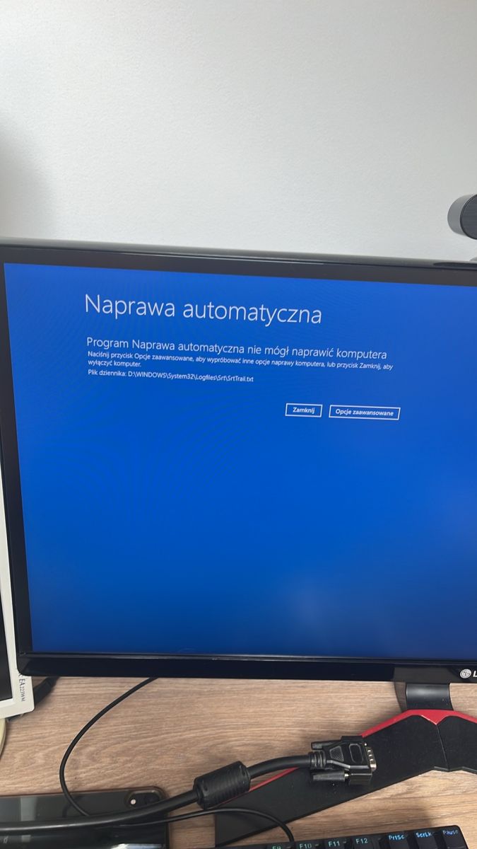

    Witam, mam problem dotyczący systemu Windows 11. Nie używałem go przez kilka miesięcy, bo na drugim dysku miałem linuxa. Dzisiaj zdecydowałem się uruchomić Windowsa i przywitał mnie bluescreenem, a następnie przeszedł do automatycznej naprawy i informuje o tym, że nie mógł jej dokonać. Czy reinstalacja jest konieczna, czy da się coś zaradzić? Zdjęcie ekranu z niebieskim ekranem błędu (BSOD) w systemie Windows 11. Ekran komputera z komunikatem o nieudanej naprawie automatycznej w systemie Windows.

    Włóż dysk instalacyjny i kliknij napraw ,linuksa odepnij.

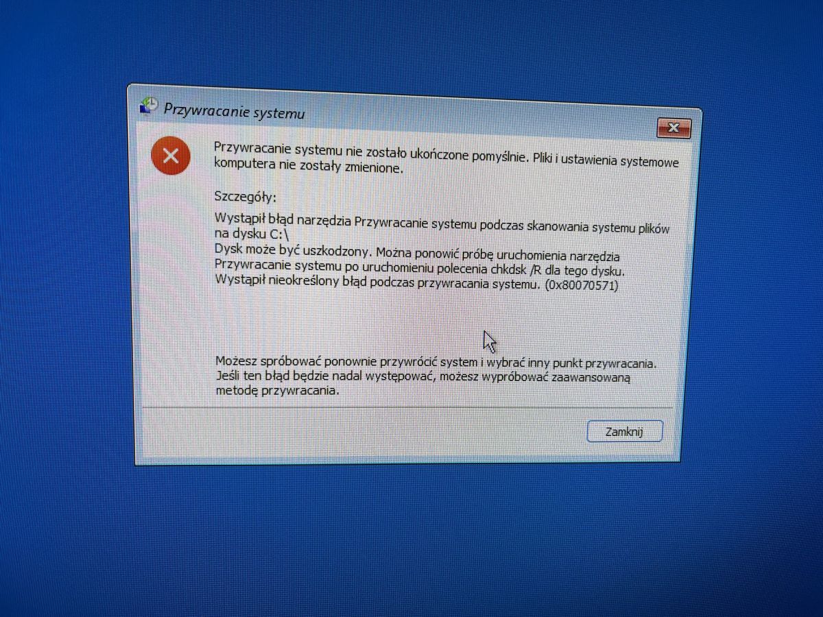

    Okazuje się, że grub był zainstalowany na dysku z Windowsem. Próbowałem przywrócić system do punktu przywracania, ale wyskoczył błąd. Komunikat błędu systemu Windows podczas próby przywracania systemu.
    Czyli standard
    Tak należy spróbować
