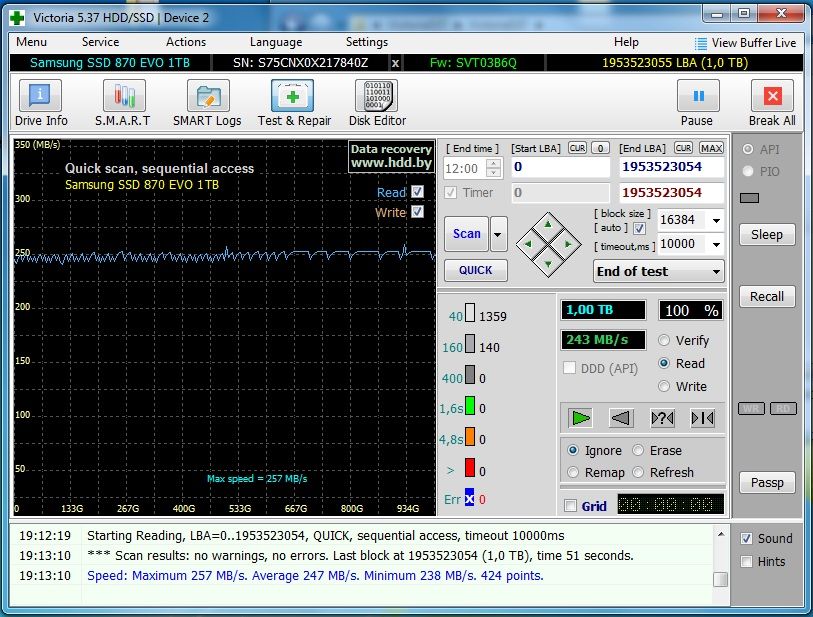

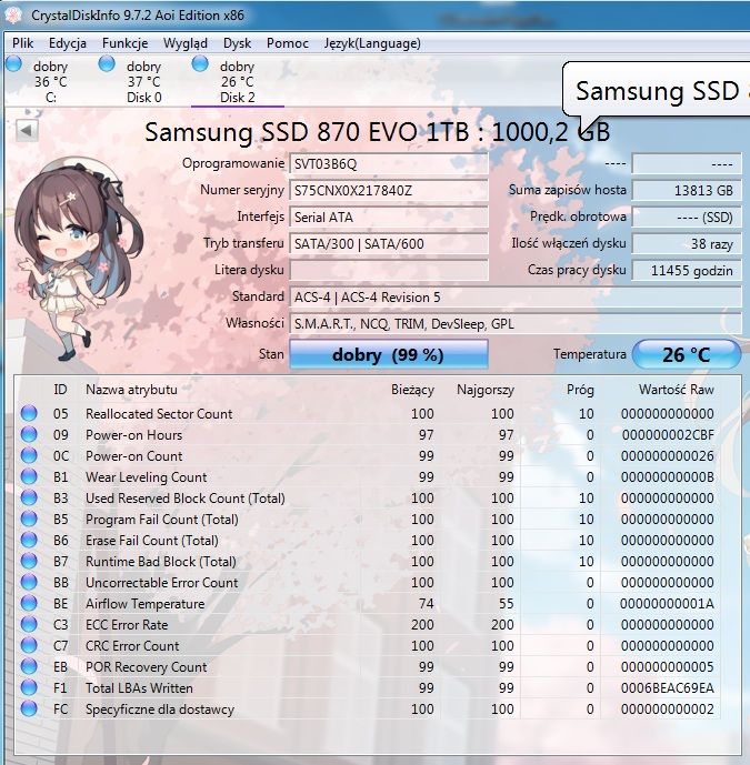

    A jeszcze wcześniej warto sprawdzić ten dysk, choćby podstawy:
    -screen SMART z CDI
    -screen wykresu po teście w Victoria 537
    np podłączając go do PC.
    Bo może się okazać że nie ma sensu nic robić na tym dysku...
    poza odzyskaniem danych.
  • #6 21780656
    cocacolacocacola
    Posty: 137
    Ocena: 22
    Dysk wygląda, że jest sprawny.
    CrystalDiskInfo pokazuje stan dysku SSD Samsung 870 EVO jako dobry (99%)
    Wynik testu dysku SSD Samsung 870 EVO 1TB w programie Victoria 5.37
    czyli działanie w kierunku naprawy win11 byłoby sensowne..... tylko czym i jak naprawić ?
