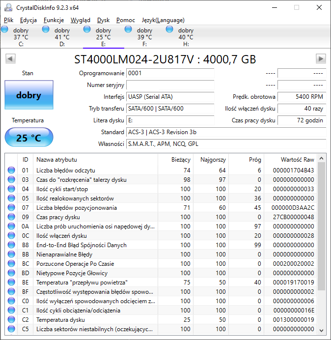

  • #4 21025047
    zdolnyadam
    Poziom 29  
    Posty: 1465
    Pomógł: 127
    Ocena: 249
    Nie Kolego.
    Mylisz się.
    De facto gotowy dysk zewnętrzny jak np. WD Passport 1TB składa się z dysku i wlutowanego portu USB bezpośrednio w elektronikę dysku. Przerabiałem to kilka lat temu. Fatalne rozwiązanie w sytuacji kiedy wiele razy dziennie wypina się i wpina dysk przenośny do portu USB. Filmiki mozesz zobaczyc sobie na YT. Albo zdjęcia w wyszukiwarce. Nie jest tak jak w zewnetrznych obudowach ktore mozna kupic luzem na All.
    Dla mnie liczyła się cena wiec kupowalem dyski glownie w promocji. Mam Seagate: Basic, Expansion Portable i One Touch Portable (4TB i 5TB).
    Probowalem dociekać czym dokladnie w/w dyski roznia sie od siebie ale nikt w kilku sklepach nie byl mi w stanie udzielic jasnej o konkretnej informacji. Nie wiedzili nawet jakie dokladnie modele dysków siedza w srodku.
    Rozumiem, ze chcialbys zebym podlaczyl wypruty dysk do portu SATA i podał Ci model? Nie ma problemu ale to w weekend. Korzystam z CristalDiskInfo.
    ps. te wyprute dyski są grubsze od tych notebookowych.

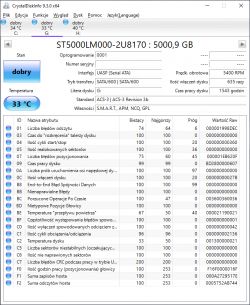

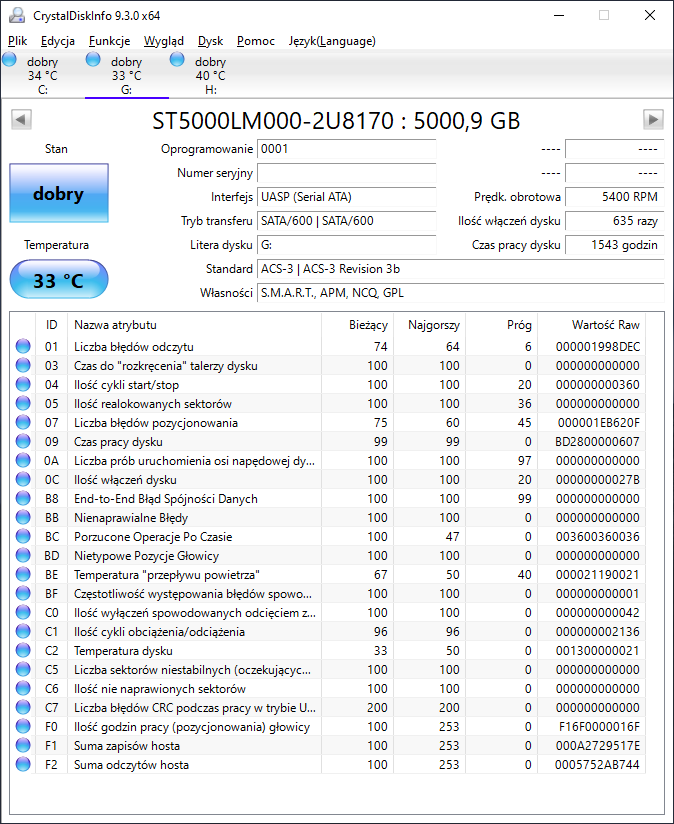

  • #5 21027338
    zdolnyadam
    Poziom 29  
    Posty: 1465
    Pomógł: 127
    Ocena: 249
    Okno programu CrystalDiskInfo pokazujące stan dysku.

  • #7 21028947
    zdolnyadam
    Poziom 29  
    Posty: 1465
    Pomógł: 127
    Ocena: 249
    A masz w ogóle jakieś inne dodatkowe opcje 5TB - w sensie innych producentów? Nie ma ich przecież dziesięciu... poza tym dostępność tych dysków w duzych sklepach jest znikoma. Z tego co patrzylem na Allegro jest tylko jeden sprzedawca u ktorego bylbym sklonny kupić taki 5TB dysk (dokładnie kosztuje 653,99 zł). Zresztą dyski kupuję TYLKO w duzych sklepach.
    Jesli chodzi o model mojego 5TB to szału nie bedzie. Parametry beda takie same jak w/w 4TB.
    Na czas kupowanie moich dysków 4TB/5TB były one znacznie tańsze niż zwykłe 2.5".

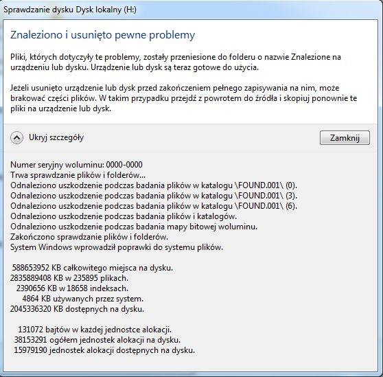

    Po jakimś czasie kupiłem hdd Seagate Expansion Portable 5TB i mam z nim sporo problemów(używam Windows 7) w związku z czym chciałem się zapytać czy ktoś ma/miał podobne?
    1. kabel koło wtyczki usb jest "niestabilny" przestawienie laptopa z podłączonym hdd niemal gwarantuje rozłączenie się sprzętu(na pewno problemem nie jest usb w laptopie - gdy podłączam inny hdd na usb mogę ruszać wtyczką i kablem do woli i nie rozłącza)
    2. Po pewnym czasie(i kilkunastu rozłączeniach wcześniej) na stałe jest tak iż gdy podłączam dysk to bez sprawdzenia chkdsk dysk jest w formie "tylko do odczytu" .Np nie ma z ppm opcji usuń, nie można też na hdd kopiować plików.
    3. samo sprawdzenie chkdsk windowsowym trwa 10 min (porażka) i jeśli się powiedzie to wynik jest taki: Wynik sprawdzania dysku z komunikatem o znalezionych i usuniętych problemach
    4. Zrobienie chkdsk konsolowego jest niemożliwe, gdy w cmd wpisuję chkdsk /f /r zaczyna dzialac i nie konczy- czekałem 10 godzin.
    5. Po sprawdzeniu chkdsk zawsze powstają foldery serii FOUND.000 (nawet po poprawnym odłączeniu wcześniej hdd)a w nich pliki po 0 bajtów których za nic w windowsie nie mogę usunąć(ale co ciekawe bez problemu potrafię je usunąć po podłączeniu do PS4 tamtejszym managerem plików)
    6. Czasami po podłączeniu (i poprawnym sprawdzeniu chkdsk - bez tego ani rusz) przy kopiowaniu mam chyba prędkość ponizej 1 MB/s - usb 1.1 się uaktywnia??
    Więc zwracam się do was: czy miał ktoś podobne problemy z tymi hdd seagata i byc może zna sposób na ich rozwiązanie ? Oczywiście rozwiązania usuń partycję i stwórz nową wolę uniknąć bo nie chce ponownie kopiować danych mając do dyspozycji tylko prędkość usb 2.0.

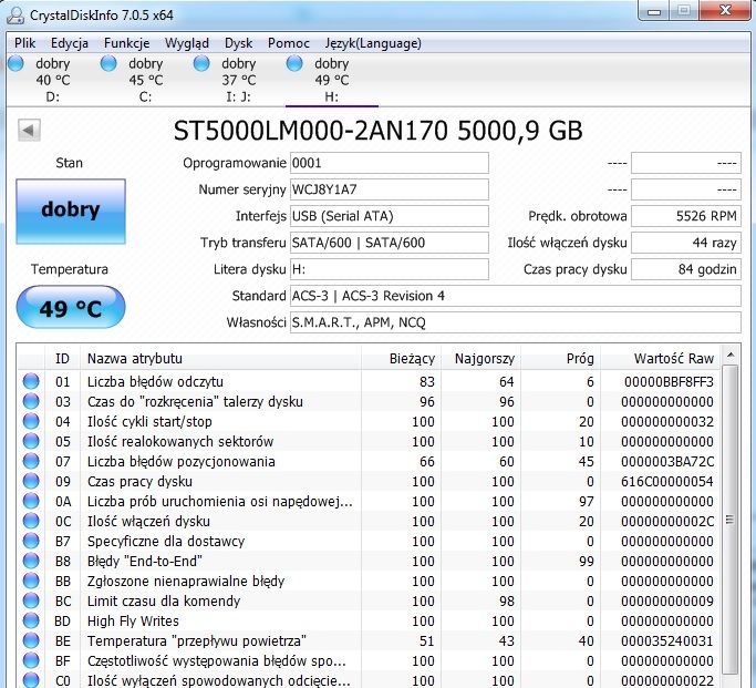

  • #10 21112336
    Kasek21
    Posty: 45667
    Pomógł: 4981
    Ocena: 3548
    Zamieść screen z CrystalDiskInfo dla tego dysku.
  • #11 21112461
    vip11
    Posty: 220
    Pomógł: 3
    Ocena: 8
    screen Zrzut ekranu z programu CrystalDiskInfo pokazujący status dysku ST5000LM000-2AN170 z temperaturą 49°C. a tu dane - w tym uciete:
