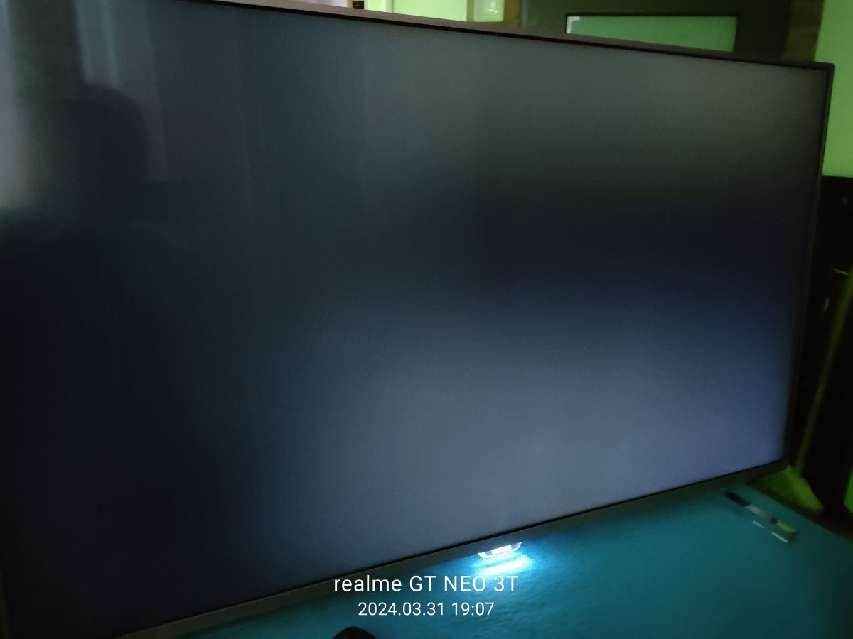

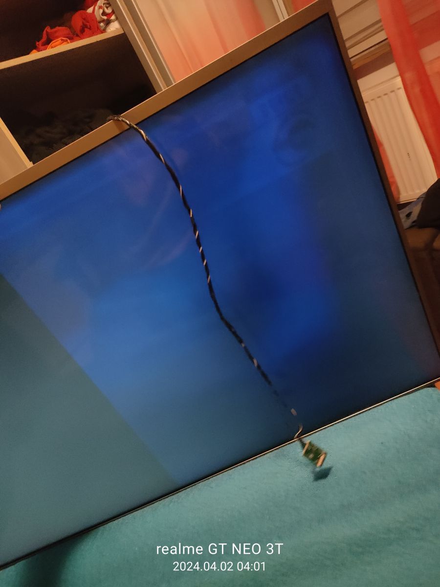

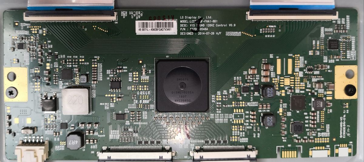

Philips 49PUS7101 - brak obrazu, działające podświetlenie, wymiana kondensatorów
norbertos988 31 Mar 2024 11:17 858 15
✨ Użytkownik zgłasza problem z telewizorem Philips 49PUS7101, który uruchamia się, ale nie wyświetla obrazu, mimo że podświetlenie działa. Podejrzewa uszkodzone kondensatory SMD na płytkach związanych z matrycą. Po wymianie kondensatorów i pomiarach napięć na T-con (LC550DQF-FHA1-8B1) stwierdzono brak napięcia na VCOM1 i VCOM2. Użytkownik zauważył, że po odłączeniu taśmy matrycy napięcia się pojawiają, co sugeruje problem z matrycą. Inni uczestnicy dyskusji sugerują sprawdzenie kondensatorów, pomiar oporności oraz zaklejenie pinów na taśmie LVDS jako możliwe rozwiązania.
