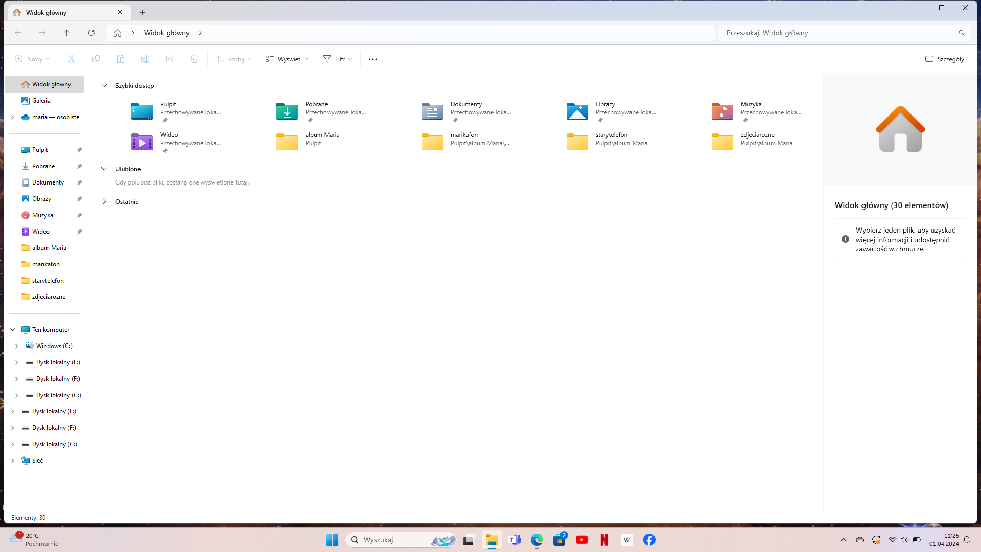

  • #3 21027638
    dakoslav10
    Poziom 5  
    Posty: 125
    Ocena: 19
    Zrzut ekranu eksploratora plików w systemie Windows z widocznymi folderami i paskiem narzędzi.
  • #4 21027698
    Matuzalem
    Posty: 17332
    Pomógł: 1653
    Ocena: 1101
    To nie jest zrzut z Zarządzania dyskami.
    PPM na Start i z rozwiniętego menu odpowiednia pozycja jest dostępna.

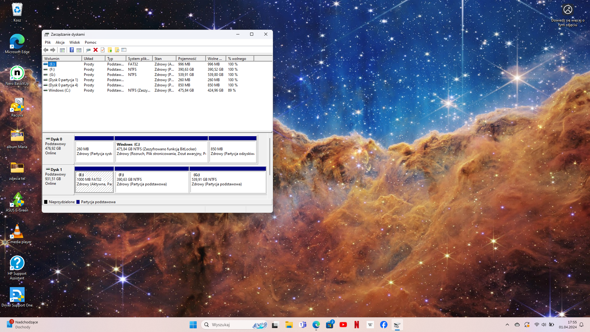

  • #5 21028070
    dakoslav10
    Poziom 5  
    Posty: 125
    Ocena: 19
    Zrzut ekranu pulpitu z otwartym oknem Zarządzanie dyskami na tle kosmicznego motywu.
  • #6 21028080
    Matuzalem
    Posty: 17332
    Pomógł: 1653
    Ocena: 1101
    Tylko Pan sformatował partycje na dysku bez ich usuwania i stąd - choć ich zawartość zniknęła - podział dysku pozostał.
    Proszę użyć PPM na każdej z partycji (E, F, G) i wskazać usuń. Po tej operacji będzie Pan mógł założyć jedną partycję na całym obszarze dysku i wtedy ją sformatować.

  • #7 21028118
    dakoslav10
    Poziom 5  
    Posty: 125
    Ocena: 19
    nie wiem czy dobrze rozumiem , w oknie zarządzania dyskami klikam po kolei na E,F,G i i daje usuń wolumin?
    #8 21028152
    Matuzalem
    Posty: 17332
    Pomógł: 1653
    Ocena: 1101
    Tak, właśnie w ten sposób uzyska Pan wolną przestrzeń o rozmiarze całego dysku, którą będzie można zamienić na jedną, dużą, partycję (wolumin).

  • #9 21028651
    dakoslav10
    Poziom 5  
    Posty: 125
    Ocena: 19
    Jeszcze jedno pytanie.
    Stworzyłem nową partycje , nie rozumiem jednej rzeczy a mianowicie w zarządzaniu dyskami jest ok widzi dysk jako nowy E bo taką przypisałem literę , ale już w ten komputer widzi mi go podwójnie
    Dzięki za pomoc i
