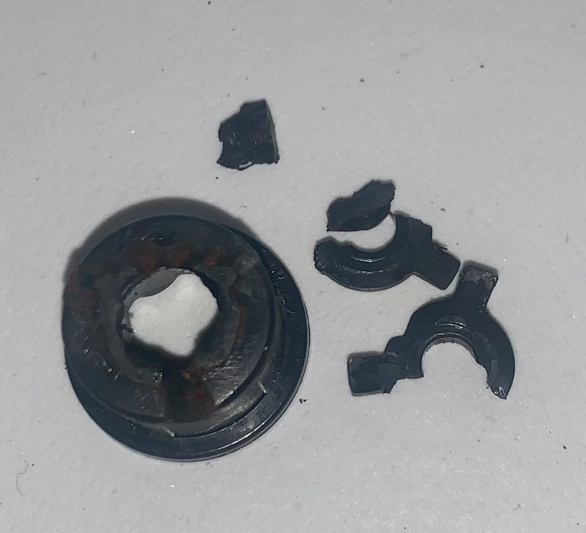

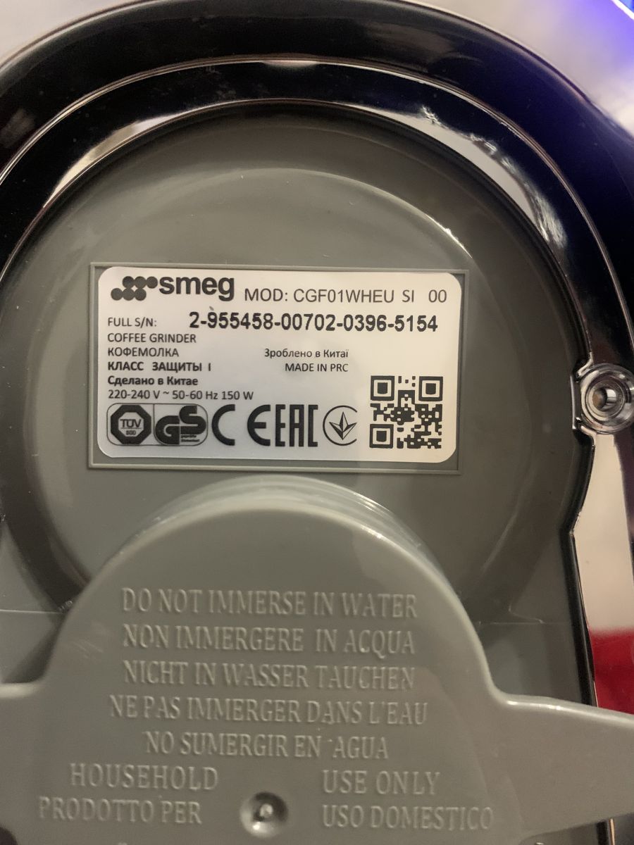

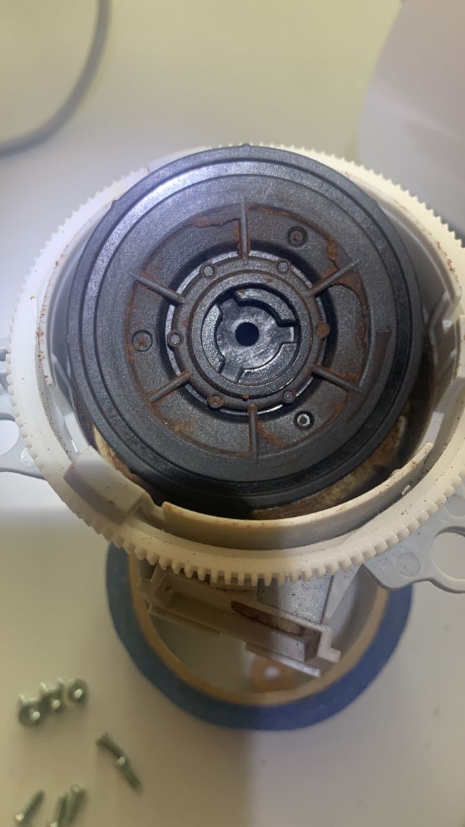

    Etykieta z danymi młynka do kawy Smeg model CGF01WHEU. Część do młynka do kawy Smeg z widocznymi zębatkami. Uszkodzona część sprzęgła do młynka do kawy Smeg z fragmentami obok
    Szukam takiej części, to sprzęgła do młynka do kawy Smeg. Czy ktoś posiada namiar na część? Na trzecim zdjęciu żarno, w które wchodzi poszukiwane sprzęgło.

    Skleić i druk 3D.

    Myślałem o tym, ale gdzie to zrobić, bo nie posiadam takowej 😉? Materiał też musi być odpowiedni, bo to element przenoszący obciążenia.

    Dzięki :) Nie wiem tylko czy uda mi się posklejać :(

    Udało się, druk kosztował 30 zł. Projekt można znaleźć w sieci.
