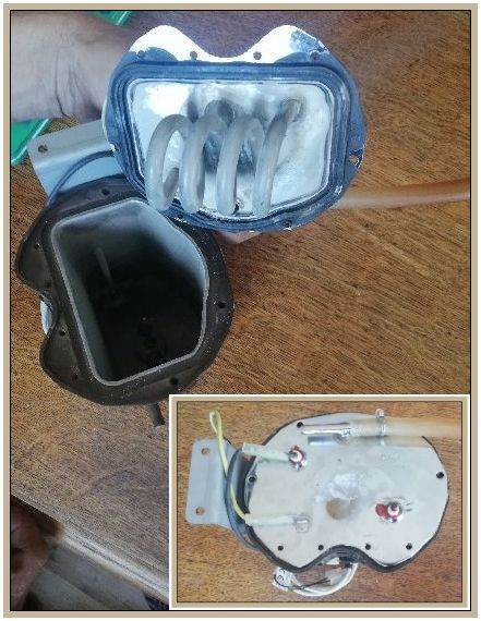

    Chciałem się zapytać, czy ktoś się może orientuje, czy taką grzałkę od piekarnika parowego Smeg SC45VNE2 można jakoś naprawić? Grzałka jest niestety przepalona. Nowa część kosztuje majątek. Z góry dzięki za jakiekolwiek wskazówki.

    Takich grzałek się nie naprawia tylko wymienia na nowe.

    Jeśli to rzeczywiście majątek, to może poszukaj czegoś co kształtem, mocą i średnicą przypomina uszkodzoną.
    Ale to trochę taka "cepelia".

    A ten majątek, to ile dokładnie? Bo może się okazać, że kombinowanie będzie tylko trochę tańsze.
    Da się naprawić grzałkę przez jej wymianę na nową, ale trzeba trochę pokombinować z głową.
    Najpierw ustal jakiej mocy była grzałka.
    Dalej tak jak napisano wyżej - kup grzałkę o podobnej mocy i kształcie. Samą grzałkę można trochę wyginać, także będzie można ją dopasować do istniejących otworów.
    Połączenie grzałki z obudową musi być szczelne, a obudowa grzałki wykonana z nierdzewki w związku z kontaktem z żywnością.

    Cena całego elementu to 1410 PLN w zamienniku i 1975 PLN oryginał. Niestety nie mamy informacji o mocy tego elementu. Ale moc przyłączeniowa urządzenia to 1800 W i podejrzewamy, że również taka jest moc grzałki w tym parowniku.

    Może tak, a może nie. W piekarniku są też inne grzałki. Jeśli miała by mieć 1,8kW, to grzałki musiały by pracować sekwencyjnie. Jest to możliwe, ale jak jest w rzeczywistości, to nie wiadomo.
    Jeśli chcesz rzeźbić, to możesz spróbować wyjąć element grzejny z grzałki, aby go pomierzyć.
    Ja bym spróbował tak - zdemontowałbym spiralę z obudowy, następnie wyprostowałbym, obstukał młotkiem ceramikę i wyciągnął druty grzejne ze środka. A dalej można je pomierzyć w taki czy inny sposób.
    Jeszcze pytanie pomocnicze. W jaki sposób sprawdziłeś, że grzałka jest upalona?
