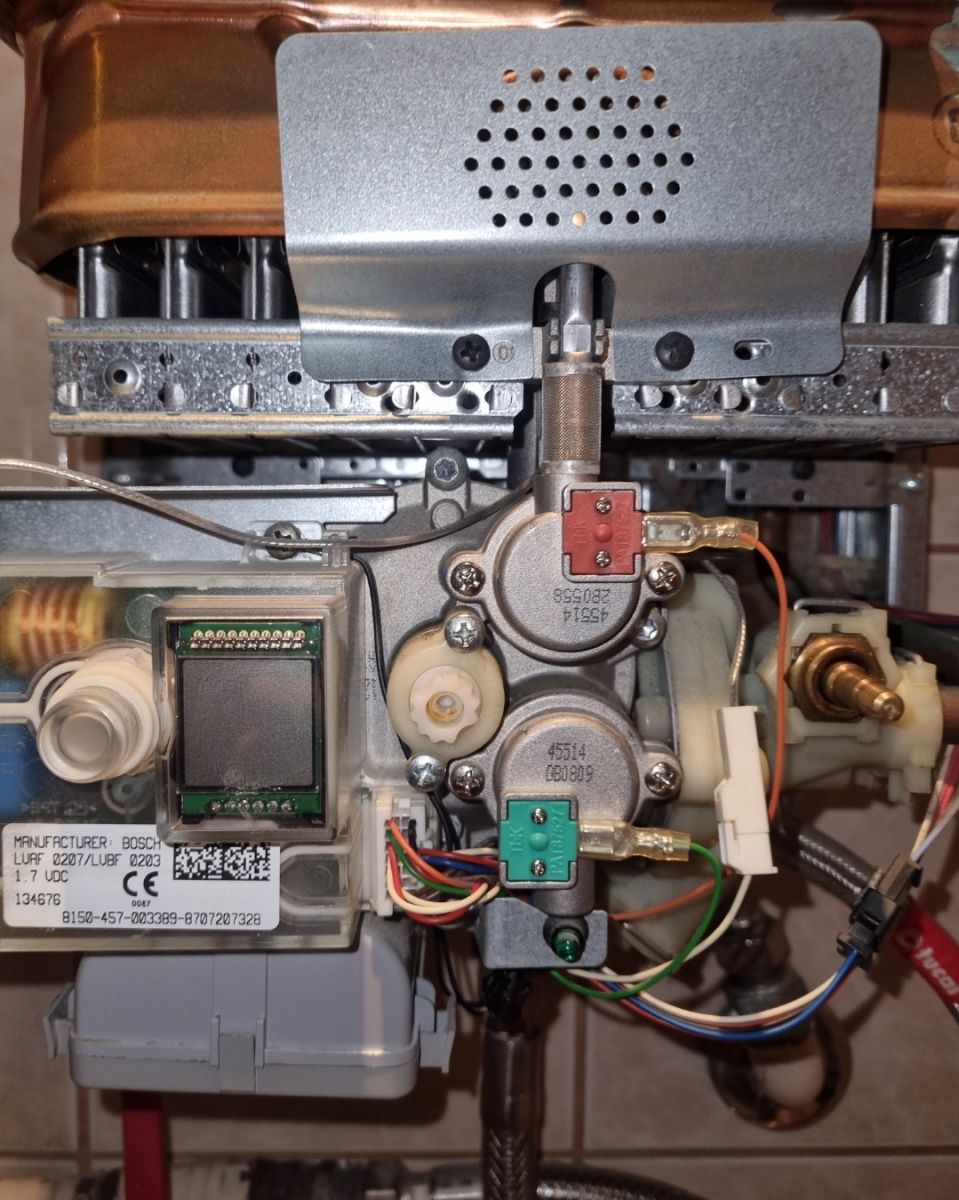

    Dzień dobry. Mam problem z piecykiem Junkers WRDP 11-2 B23. A dokładnie samoczynnie zaczyna włączać iskra takie strzelanie co chwila. Kiedy wyłączę piecyk i ponownie włączę pojawia się błąd F0. Kiedy odłączę czarną wtyczkę idącą do małej białej plastikowej obudowy i ponownie podłączę. Znowu zaczyna strzelać. Piecyk się odpali po odkręceniu wody tylko kiedy zakręcę wodę cały czas strzela. Co to może być, wymieniłem już baterie, sprawdziłem czy styki nie zaśniedziałe. Może ktoś miał ten problem i wie jak go rozwiązać. Wnętrze piecyka gazowego Junkers WRDP 11-2 B23 z widocznymi elementami elektrycznymi i hydraulicznymi.

    Do wymiany lub regulacji mikrowyłącznik

    Ciągłe iskrzenie to może też być problem z iskrą - wymagać może czyszczenia czujnik pilota (taki wygięty drucik nad "pilotem" tzn. ten mały palinik inicjujący zapalanie całego palnika).

    Ten wygięty drucik czyściłem.
    Valdimazur chyba miałeś racje. W tej białej obudowie pękniete ząbki przez co brak możliwości regulacji, przeskakiwało od razu do końca. Podłążyłem tam cienki plastik. I na razie chyba jest dobrze. Ale wiadomo trzeba kupić nowy mikrowłącznik. Bo to rozwiązanie tymczasowe. Bardzo dziękuje za podpiwiedż mam nadzieje że będzie dobrze.

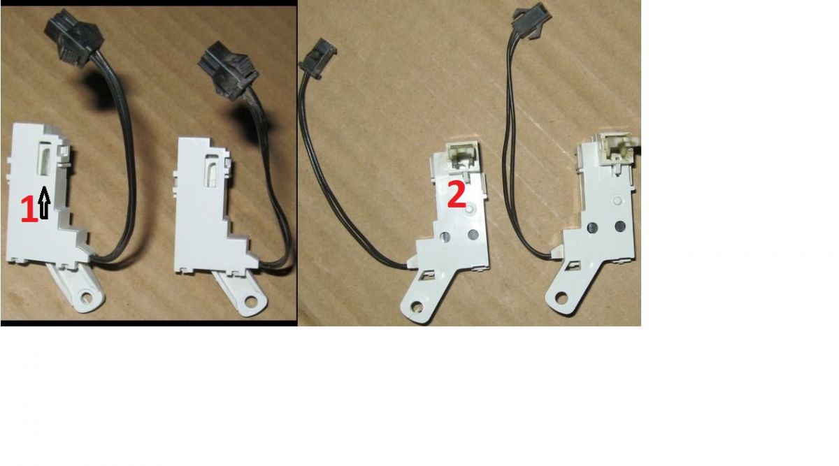

    Dwa białe elementy plastikowe z podłączonymi kablami na tle kartonu, oznaczone cyframi 1 i 2.
    Przesuwasz płaskim śrubokrętem do końca (1) . Odkręcasz przepływ ciepłej wody w junkersie na maxa ( aż iglica od zespołu gazowego sie przesunie , i zakładasz od dołu wycięciem (2) na iglicę i przykręcasz jednym wkrętem .
    po przykręceniu zakręcasz cieplą wodę ( słychać będzie mały zgrzyt w mikroprzełączniku ) i samo sie ustawia.
