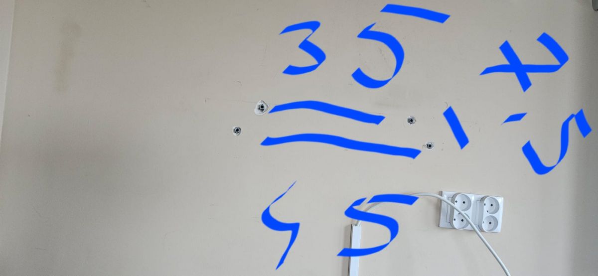

    Kupiliśmy niedawno mieszkanie, w którym ktoś miał zamontowany telewizor na ściennym uchwycie. Wcześniej nasz TV stał na stoliku RTV, jednak faktycznie układ salonu w nowym lokum kusi do powieszenia telewizora na ścianie.
    Niestety, jestem totalnie zielony w tych sprawach i chciałbym poradzić się kogoś, kto się na tym zna.
    Na ścianie zostały dziury po uchwycie - zostały wykręcone śruby. Nie chciałbym robić nowych dziur, tylko wykorzystać te istniejące, lecz nie wiem, czy jest taka możliwość i jaki uchwyt można kupić pod taki rozstaw śrub jak na załączonym zdjęciu?
    Ściana z czterema otworami po uchwycie telewizyjnym.
    Telewizor to Sony KDL-43W805C z 2015 roku.

    Jeśli problemem jest wywiercenie 4 otworów w ścianie, to otwórz sobie np. na allegro stronę o uchwytach ściennych do TV, po czym poczytaj jaki rozstaw mają otwory montażowe i do jakich tv, dany uchwyt się nadaje, albo wybierz się do sklepu na żywo i tam dowiesz się który uchwyt jest do twojego tv odpowiedni i jakie są wymiary otworów na ścianie.

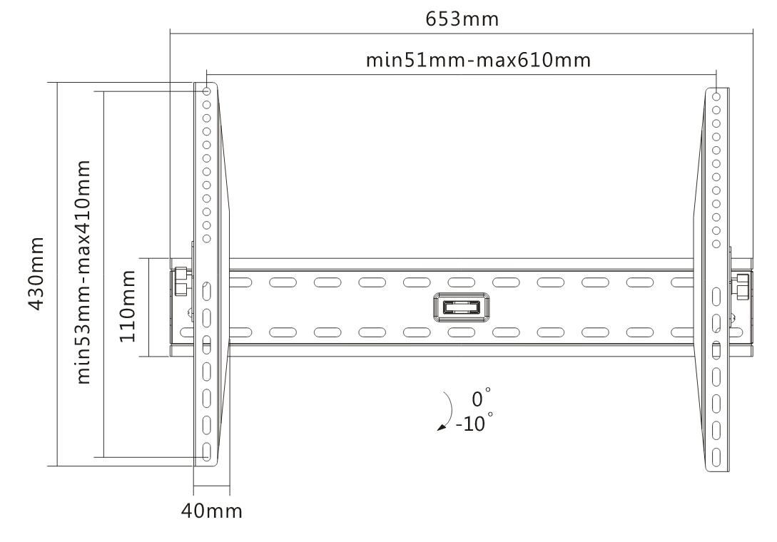

    Może to być taki uchwyt. Reinston EU008 od 32" do 60"
    Jak dobrać uchwyt ścienny do TV Sony KDL-43W805C wykorzystując istniejące otwory? Jak dobrać uchwyt ścienny do TV Sony KDL-43W805C wykorzystując istniejące otwory?
    Ja bym dał mocniejsze kołki i przynajmniej drugie tyle. Ściana z czego?
