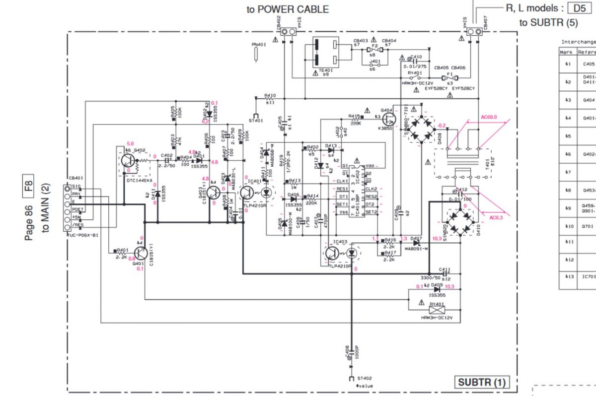

    Dzień dobry, posiadam amplituner Yamaha RX-V457. Usterka jest taka, że amplituner nie włącza się. Wstawiam schemat:
    Schemat amplitunera Yamaha RX-V457
    Czytałem wiele tematów na temat takich usterek w tym i podobnych amplitunerach, ale żaden z nich mi nie pomógł. Wymieniłem słynny kondensator C405, bo miał pojemność 8 nF zamiast 22 nF. Niestety to nie pomogło. Mam miernik z funkcją mierzenia pojemności i nowy kondensator na pewno ma 22 nF - mierzyłem.
    Tryb diag nie działa. Przekaźnik nie klika. Na włączniku nie ma napięcia. Nie ma też napięć na pinach S10, PRY, E itp., - na wszystkich są jakieś małe wartości typu 400 mV lub 0V. Na wejściu transformatora T401 też jest 50 mV. Między 7, a 14 nogą układu IC402 jest bodajże 1.8 V. Bezpieczniki są sprawne, przewód zasilający też - obecne 240V. Rezystor R419 też jest sprawny tak jak i D408.
    Nic nie jest osmolone, ani nie wygląda na uszkodzone fizycznie. Nie widzę zimnych lutów.
    Co powinienem dalej sprawdzić?

    Zmierz napiecie na diodzie Zenera D405.
    Na diodzie, nie względem masy. Powinno byc ok. 4V.
    Zauważ że obwód 230V AC składa się z C405, R419, D405 i C409.
    Na D405 występuje napięcie zmienne prawie prostokątne, amplitudy ok. +10/-1V.
    Pomiar DC ma pokazać ok. 4V.
    Napięcie to na D406, C406 jest podwajane i ma wynieść ponad 7V.
    I tyle ma być na 14. IC402

    Ocena: 1329
    Jeżeli C405 i R419 sprawdziłeś to uszkodzona może być dioda Zenera D405 lub C409.
    Sprawdź jeszcze C406 czy nie ma zwarcia.

    Ocena: 1329
    Przełącz miernik na pomiar napięcia AC i zmierz spadki napięcia na poszczególnych w/w elementach. (tak jak wcześniej na D405, tylko teraz AC)

    Ocena: 1329
    No to szukaj gdzie masz przerwę w tym obwodzie 230V AC.
    Te cztery elementy składają się na cały obwód 230V AC. Od L do N.
    Zacznij od wtyczki i przewodu sieciowego 230V.
    Potem dalej.....
    Suma napięć na tych elementach ma wynosić ok. 230V AC.
    A wynosi?
    Na początek: między C405 a C409 od strony zasilania powinno być 230V, itd.

    Ocena: 4
    Okazało się, że przewód zasilający jest wpięty w niewłaściwe miejsce. Niestety Yamaha zastosowała dwie identyczne wtyczki, na domiar złego przewód zasilający wpina się do tej umiejscowionej dalej, co jest nielogiczne. Po odpowiednim wpięciu wszystko działa poprawnie, a przyczyną początkowego niewłączania się sprzętu był jak chyba w 90% przypadków kondensator C405.
