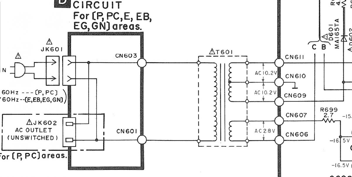

    Gdzie w decku Technics rstr-373 znajduje się bezpiecznik i czy w ogóle jest, a jak jest to jakiego typu?

    Jaką msz wersję ?
    - wersja UK może mieć bezpiecznik we wtyku ( i taki miła)
    - wersja z przełącznikiem zasilania miała bodajże w transformatorze integralny bezpiecznik (termiczny)
    - wersja z dodatkowym wyjściem zasilającym na tyle nie miała chyba nic, acz mogła mieć też w transformatorze.

    pepepawel napisał:
    A jakby miał ten bezpiecznik jak spróbować go załączyć.
    Jeżeli jest w trafie to nie da się go załączyć. Zewnętrznego nie ma .
    Trzeba pomierzyć transformator - UWAGA NA NIEBEZPIECZNE DLA ŻYCIA NAPIĘCIE NA WEJŚCIU 230V
    Na wyjściu ma mieć
    2x10,2 V AC
    1x28V AC
    Jak są to trzeba szukać usterki w zasilaniu.
    Schemat elektryczny transformatora z oznaczeniami napięcia wyjściowego.
