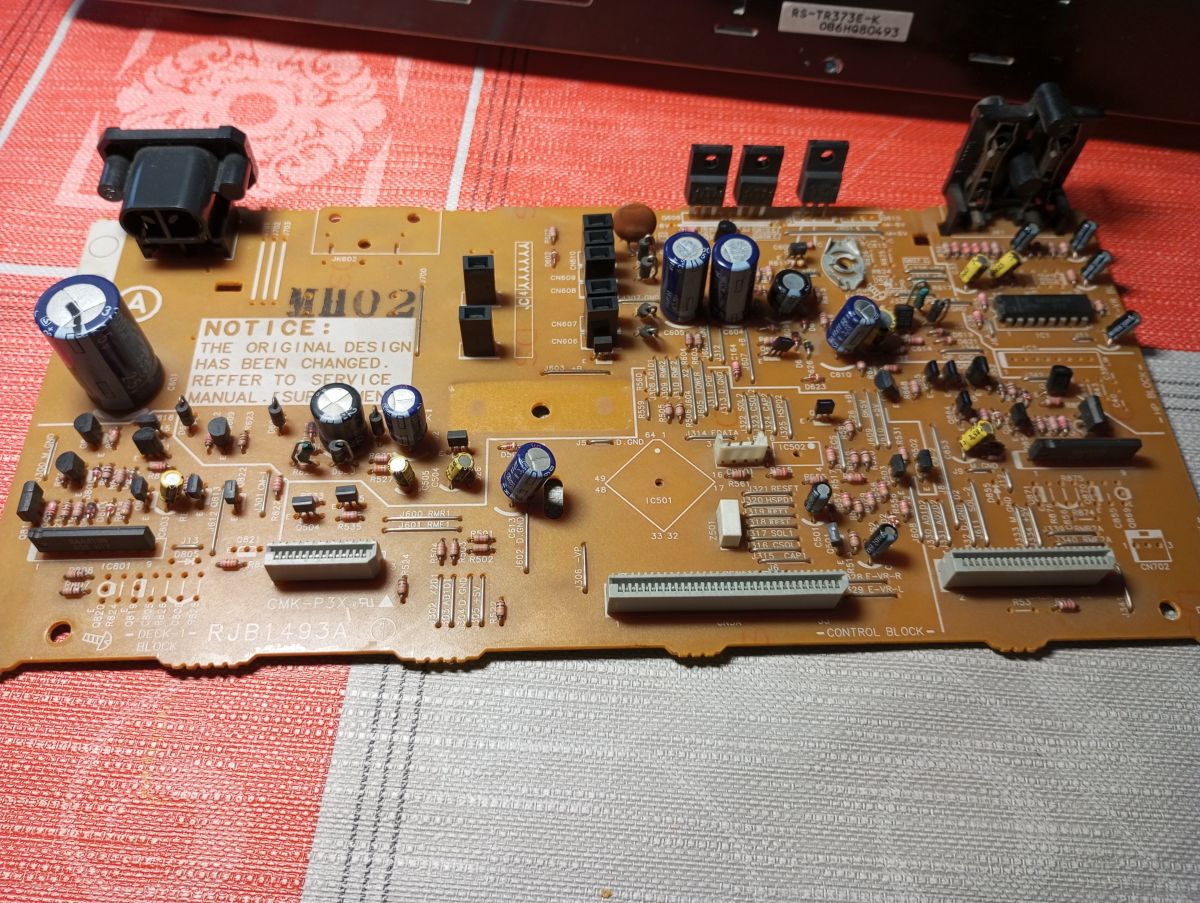

    Dzień dobry proszę o pomoc ,brak głosu Technics tr373
    Płytka drukowana z komponentami elektronicznymi leżąca na czerwonym tle.

    Czekaj, bo nic z tego postu nie rozumiem, TR373 to Deck, nie amplituner, a po 2 po co nam zdjęcie płyty głównej magnetofonu ?

    Tak, zgadza się, to Dec. Nie mam pojęcia, dlaczego przypisane zostało pod amplituner. W każdym razie przepraszam za ten błąd. I naprawiam metodą prób i błędów. Gdzieś wyczytałem, że ogólną przypadłością braku dźwięku w tych magnetofonach jest przepalone kondensatory i rezystory. Kondensatory dwa wymieniłem, nic nie pomogło. Więc może te rezystory są uszkodzone. Prosiłbym o wskazanie, jakie wymienić. Na YouTube znalazłem filmik, niby ten sam model, ale inna płyta główna i zgłupiałem, które to mogą być. A co do napięcia na trafo, nie wiem, jakie jest i nie będę tego sprawdzać, bo nie chcę inwestować w ten sprzęt sporych pieniędzy w kupno płyty głównej lub zasilacza. On i tak jest zdobyczny, uratowany z pod śmietnika. Szkoda sprzętu, bo ładny, wszystko działa, tylko ten brak głosu. Z góry dziękuję za wskazanie, które rezystory wymienić.

    Zle się się do tego zabrałeś. Jak samochód Ci nie zapala to też najpierw wymontowujesz pół samochodu, zamiast sprawdzić stan paliwa ?
    A serio, masz miernik ? czy na słuchawkach (nie pamiętam czy ten deck ma wyjście na słuchawki) też nic nie słychać ?
    czy sprawdzałeś na różnych wejściach wzmacniacza ? czy wymieniałeś kabel Chinch ? RCA ?

    Aby zabrać się za serwis to na początku trzeba ściągnąć instrukcję serwisową, którą wstawię w załączniku.
    Sprawdź czy wychodzi sygnał z magnetofonu na wyjściach chinch .
    Gdy brak jest sygnału na wyjściu to należy dokonać pomiarów napięcia posiłkując się schematem.
