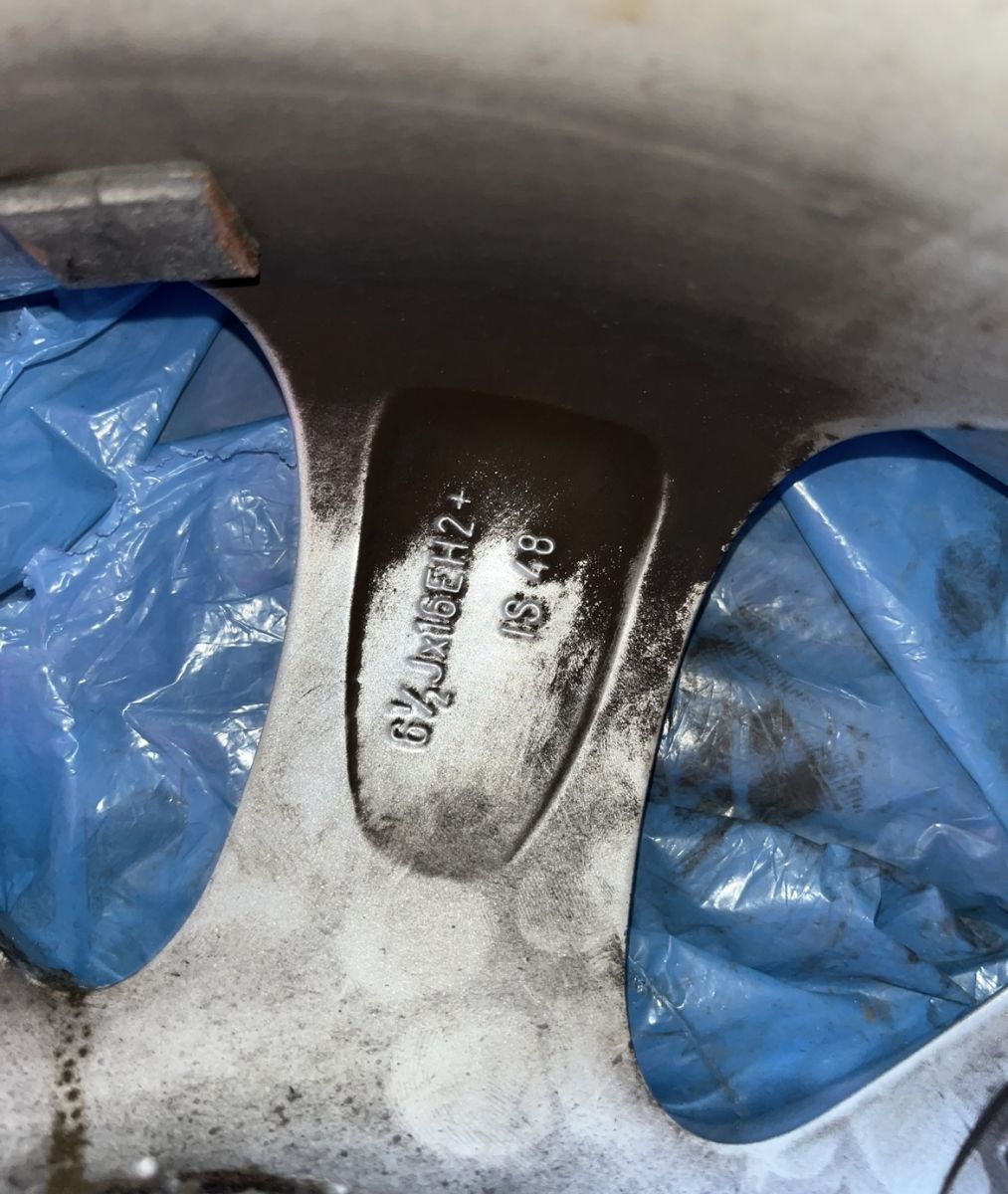

Dobór opon do felgi - zdjęcie i wymiary w linku

    A jaki samochód?

    Mini one r50 2003

    Na te felgi będą pasować opony 195/55 R16. Ten rozmiar powinien być także wskazany w instrukcji auta jako zamiennik dla fabrycznie montowanych kół 175/65 R15
