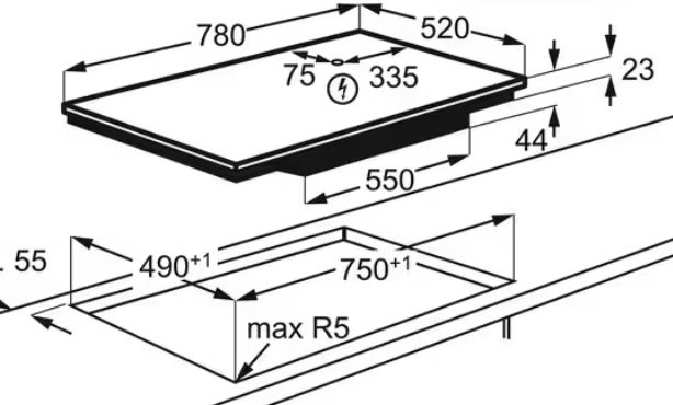

    jestem na etapie wyboru płyty indykcyjnej do remontowanego mieszkania. Mam w planie szafki 60cm, ale z tego co rozumiem electrolux/aeg produkuje płyty slimfit które nawet w rozmiarze 70cm wchodzą w szafki 60cm(oczywiście są wymogi odnośnie grubości blatu, chyba min 30mm). Czy ktoś z was miał okazję używać takich płyt w szafkach 60 cm?
    Mam taki układ, że bezpośrednio obok szafki na której będzie płyta instalowana ma znajdować się zmywarka. Nie wiem czy taki układ może wchodzić w grę(tzn ta część płyty która nie wychodzi grubość blatu znajduje się nad zmywarką.

    Te poniższe przykładowe liczby 550 i 28 wyjaśniają wszystko, jak wybierzesz płytę to sobie sprawdzisz na schemacie.
    Szkic instalacji płyty grzewczej z wymiarami.
    Schemat instalacji z minimalnym wymiarem 28 mm.
