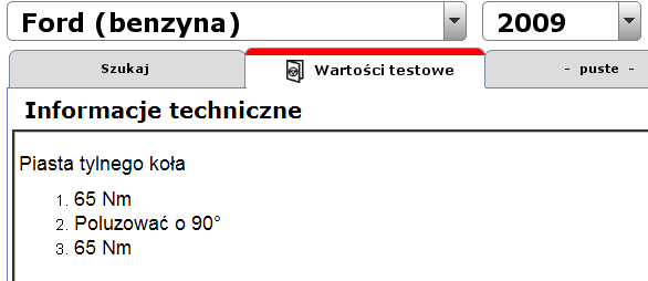

    Dzień dobry
    Szukam momentów dokręcenia śrub tylnej piasty łożyska oraz rolek paska wielorowkowego osprzętu w fordzie fiesta 1.4 TD/CI z 2009 r. Vin: WF0GXXGAJG9P37556

    Ale w mojej fieście jest cała piasta z łożyskiem montowana na cztery śruby.....
    • Moment dokręcenia śrub tylnej piasty łożyska ford fiesta 1.4 TDCI Fiesta.PNG (14.98 KB) Musisz być zalogowany, aby pobrać ten załącznik.

    Nie rozumiem. Trzeba dokręcać 65 nm a potem poluzować o 90 stopni i znowu dokręcić 65 Nm ?????
