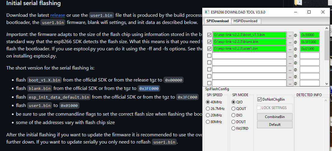

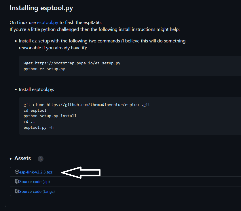

    Zerknij żeby wiedzieć coś na przyszłość. Na dole strony z wersjami czyli Releases masz Assets ;)
    A jak chcesz ściągnąć z GitHub`a źródła to najłatwiej jest kliknąć u góry zielony przycisk Code i wybrać "Download ZIP.
    Instrukcja instalacji esptool.py z GitHub z wyróżnioną sekcją Assets.
    • esp-link-v2.2.3.tgz (448.98 KB) Musisz być zalogowany, aby pobrać ten załącznik.

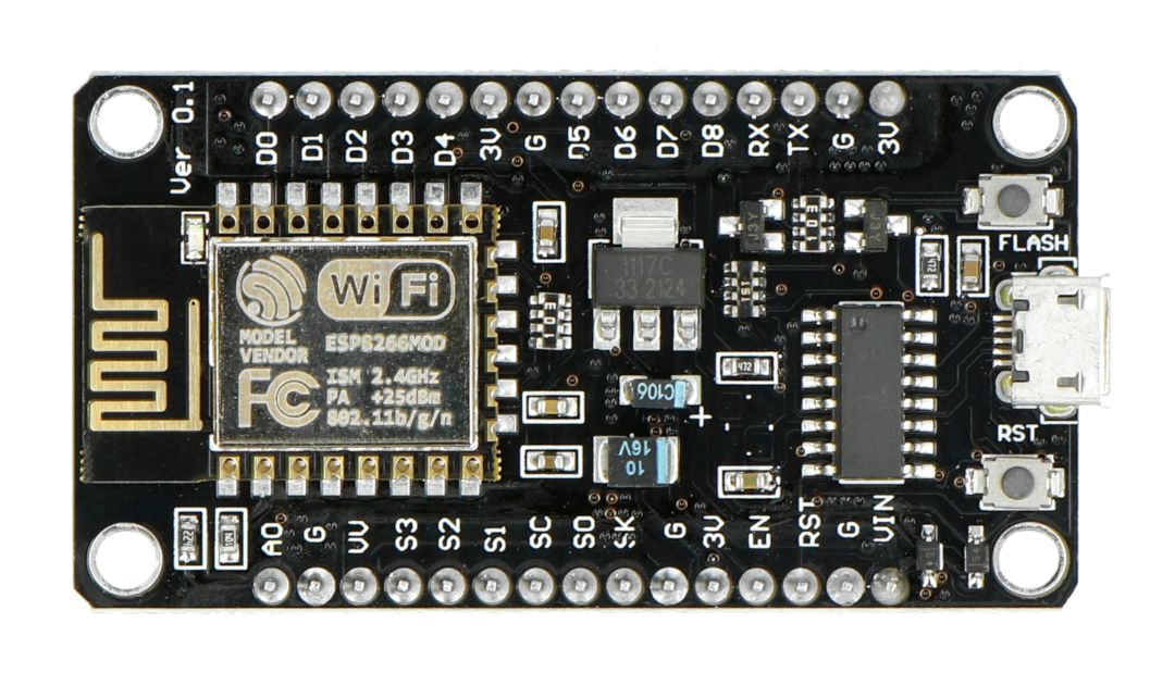

    Napisz też lepiej, przy okazji, jaki masz hardware. czy to NodeMCU czy Wemos czy może goły ESP8266...

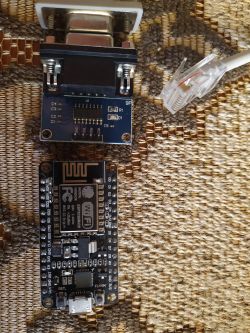

    Ostatni raz pisałem program w mkClipse na Atmege 32 .... to juz groche czasu upłyneło a i sporo pozmieniało dlatego troche nie łapie nowości.
    Moduł ESP8266 i moduł konwertera na tle tkaniny. Moduł mikrokontrolera z układem ESP8266

    Sprzęt się nada.

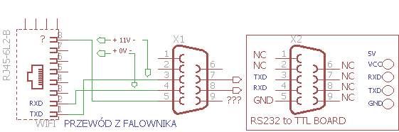

    Cos sie wgrało ale działac nie działa. Połaczenie układu jak na rysunku. Na wtyczke DB9 podawany jest sygnał RS232 z falownika. Schemat połączeń ESP32 z konwerterem RS232 i wtykiem DB9.
  • #14 21032477
    bart-projects
    Poziom 30  
    Posty: 836
    Pomógł: 200
    Ocena: 261
    Szanowny Panie czy zajrzał Pan do dalszej dokumentacji celem zapoznania się jak to dalej skonfigurować?
    Na połączenie z tym modułem Max232 to jeszcze za wcześnie.
    Modułowi należy najpierw podać nazwę swojej sieci WiFi i hasło do niej.
    Można go używać standalone ale to chyba niewygodne bo wtedy laptop nie będzie miał internetu.

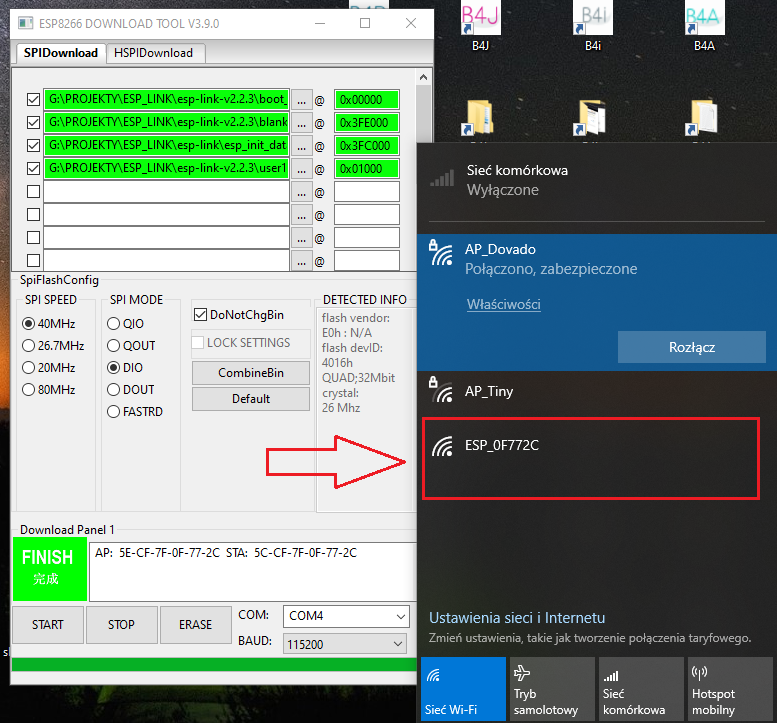

    Po pierwsze wziąłem identyczny jak Pański moduł i wgrałem ten najnowszy soft. Po resecie LED szybko miga to znaczy że coś nie zagrało i system jest w trybie stałego BOOT.
    Postanowiłem więc wgrać ten pierwszy soft czyli 2.2.3

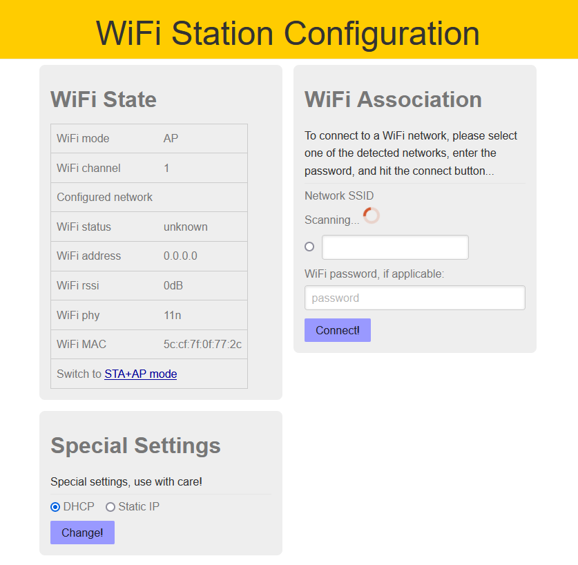

    Proszę wszystko ustawić tak jak na moim obrazku i po flashowaniu pokaze się Panu kolejna sieć WiFi w okolicy.
    Musi się Pan do tej sieci na chwilę przyłączyć i podać modułowi ESP dane Pana sieci domowej... no prosze chociaż trochę poczytać dalej samemu.
    Okno programu do flashowania ESP8266 i lista dostępnych sieci WiFi na komputerze z zaznaczoną siecią ESP_0F772C.
    U mnie zadziałało od strzała. Wbija się Pan na adres http://192.168.4.1/ i ESP pokazuje swoją stronę ustawień.
    Interfejs konfiguracji stacji WiFi z informacjami o stanie i opcjami połączenia.

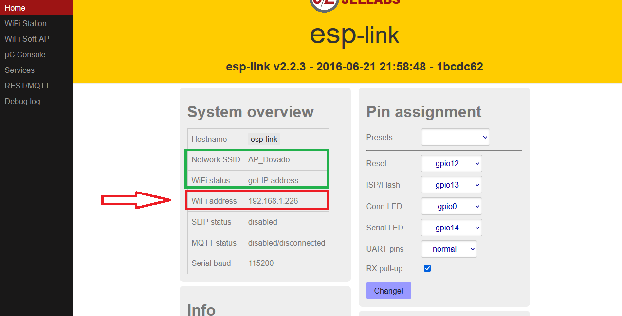

    Kiedy się wpisze dane do sieci to strona przestanie odpowiadac bo ESP się przełączy na sieć WiFi routera.
    Można go odnaleźć darmowym programem tak jak u mnie i pokazało że ESP dostał IP 192.168.1.226
    Oczywiście najpierw wracamy laptopem na swoją sieć domową.
    Zrzut ekranu programu Wireless Network Watcher pokazujący dwie sieci z adresami IP: 192.168.1.1 i 192.168.1.226.
    Można się do niego wbić wpisując w przeglądarkę to IP
    Zrzut ekranu z interfejsu esp-link pokazujący szczegóły systemu oraz przypisanie pinów.

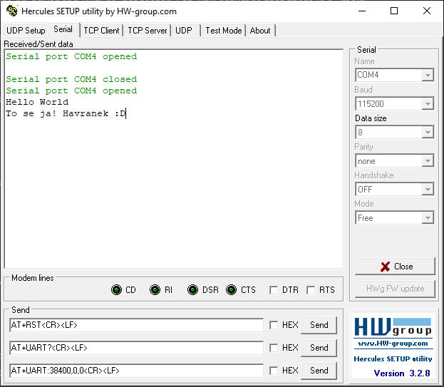

    Teraz najciekawsze. Sprawdzamy czy mamy most TCP po WiFi do Seriala ;)
    Uruchamiamy program Hercules i w zakładce TCP Client wpiujemy IP od ESP oraz port 23. Możemy zrobić PING albo od razu Connect.
    Na zakładce Serial otwieramy sobie port COM z ustawieniem 115200 bo tak ustawione mamy na razie w ESP i klikamy Open.
    Jak widac możemy sobie dowolnie przesyłać dane tam i z powrotem (testowałem tylko skreena zrobiłem w jedną stronę). Dane Serial oczywiście na razie lecą po kablu USB
    Zrzut ekranu programu Hercules SETUP utility z konfiguracją połączenia TCP. Okno programu Hercules z otwartym portem COM4, wysłane wiadomości tekstowe.
    Wszystko działa ;)

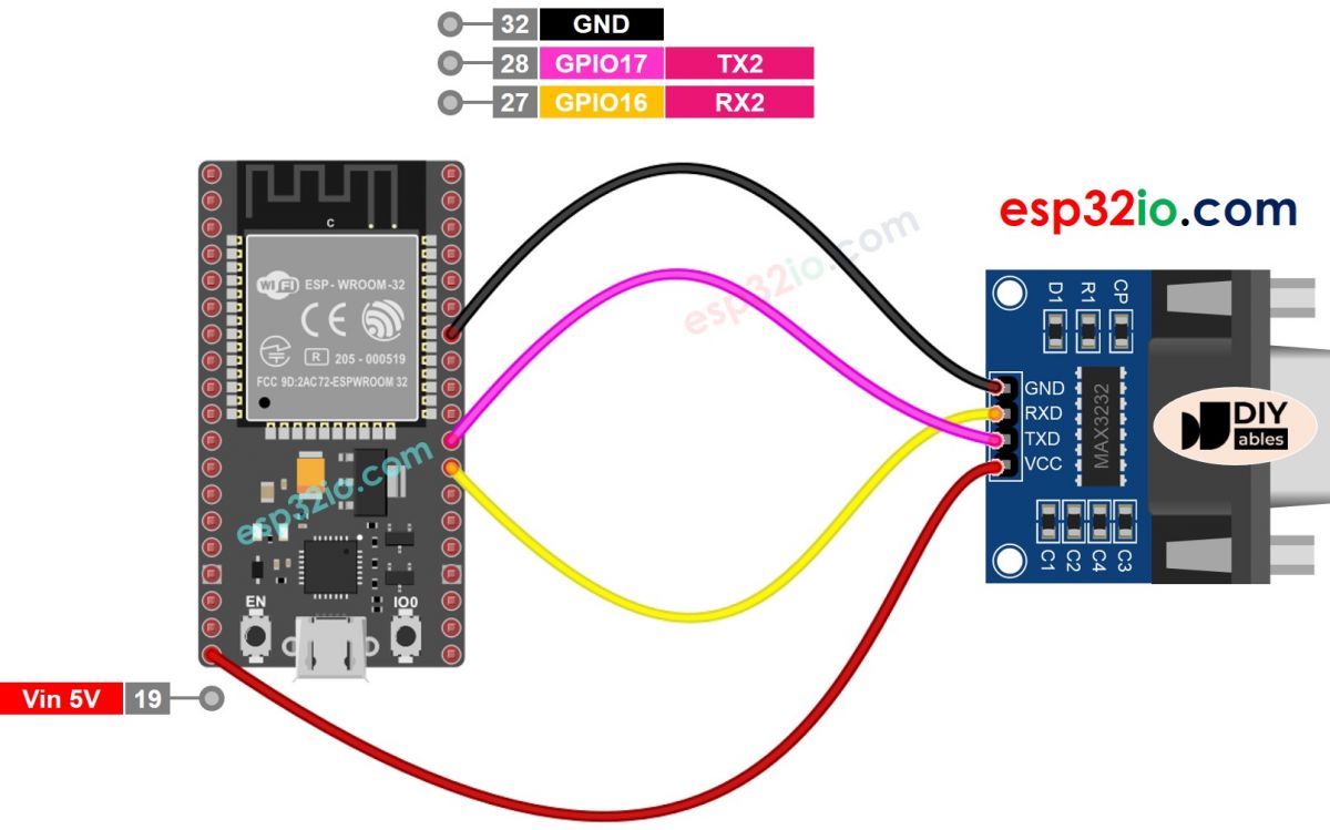

    Jeśli che Pan gadać teraz przez ten moduł Max232 to ESP nie może być zasilane przez port USB. Po prostu konwerter USB<>UART zajmuje piny Tx i Rx.
    Moduł trzeba zasilić poprzez pin 5V czy tam VCC (tak samo jak tego Maxa).

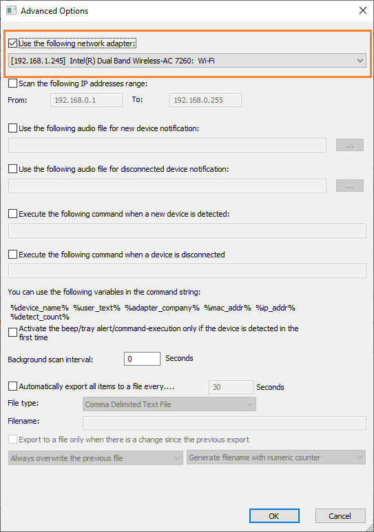

    Esp po podłaczeniu zasilania jest przez chwile widoczne w Windows ze swoja siecią, ale w momencie jak połaczy się z routerem to już znika. To znak że jest pewnie w Pana sieci tylko trzeba go poszukać. Prosze przeczytać co napisałem na początku [PART2]
    Niektóe routery pokazują tablice Host on LAN i tam można szukać, ale dla mnie najszybszym wyjściem jest ten darmowy WnetWatcher. W ogóle cały soft Nirsoft jest świetny a przy tym darmowy.
    Trzeba tylko w tym programie wybrac której karty ma użyć bo laptopy mają LAN i WiFi i czasem jeszcze karty od maszyn wirtualnych.
    Wybiera się w "Options -> Advanced options"

    Flashowanie nic nie dało. Wgrywałem soft może z 6 razy i za każdym razem Windows żąda hasła, a po wpisaniu twierdzi, że nie może połączyć się z tą siecią. Wyczyściłem też ESP innym programem MkESPtool, ale nie pomogło. Wgrywałem te pliki, bo z tej paczki, którą Pan mi przesłał, nic nie działało - ESPEasy_v2.0.0-dev9_dev_1024, ESPEasy_v2.0.0-dev9_dev_4096, ESPEasy_v2.0.0-dev9_normal_1024, ESPEasy_v2.0.0-dev9_normal_4096. Ręce opadają

    Ogólnie to ten ESP się pojawia jako "Sieć otwarta" bez hasła więc coś musi być u Pana w nim namotane. Nie mam pomysłu co dokładnie więc może niech Pan spróbuje co się stanie gdy wyłączy Pan swój domowy router. Może ESP się pojawi.

    W tym poście pierwszy obrazek -> https://www.elektroda.pl/rtvforum/topic4046535.html#21032477 i prośba by wszystko Pan ustawił tak jak w moim.
    Wgrywa się cztery pliki.
    Z paczki 2.2.3 bierze Pan user1.bin, blank.bin i bootloader, a z paczki 3.0 bierze Pan esp_init_default.bin
    Ważne jest zahaczenie tych ptaszków po lewej przy kazdym pliku.

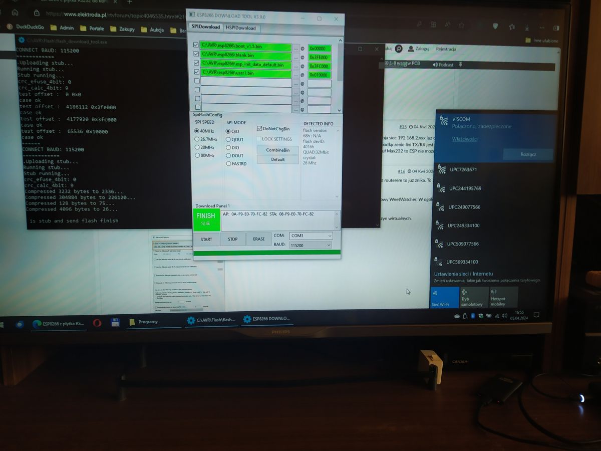

  • #25 21033869
    margas60
    Poziom 8  
    Posty: 230
    Ocena: 7
    Monitor komputera z otwartymi oknami ESP8266 i oknem ustawień Wi-Fi.

    Po kilku kolejnych flashach zaskoczył - udało się wejść na 192.168.4.1 zmienić tryb pracy zeby zeskanował siec wifi. Mojej nie znalazł ale wpisałem w okienka SSID oraz PASSWORD i sieć odnaleziona i przypisany adres 192.168.2.200. OK teraz zmieniłem tryb z DHCP na STAŁE IP 192.168.2.22. No i swietnie ale po zmianie sieci na moją próba polączenia z adresem 192.168.2.22 nie powiodła sie ?. Co ciekawe gdy dzisiaj podłaczyłem ESP to nie pokazuje swojej sieci a próba połączenie z adresem 192.168.4.1 nie powiodła sie. No cóz zrobiłem flasz ustawiłem wszystko na nowo i po kilkunastu minutach ESP znowu umarł. Co do komunikacji z falownikiem to w końcu się doczytałem ze prawdopodobnie korzysta z protokołu SNMP . Robi sie coraz ciekawiej ESP szaleje i chyba z tego projektu nic nie wyjdzie a płytki wyladuja w pudle albo na smietniku.
    ESP chyba sie wystraszył bo dał sie skonfigurowć i teraz grzecznie chodzi w mojej sieci lokalnej pod adresem 192.168.2.200. Tak z ciekawości zaladowałem też prosty szablon stronny www ktora o dziwo sie uruchamia. Aby nie robiś schodów z komunikacja po RS232 pomyslałem zrobic tak;
    kupić przejściówkę usb na mikro usb żeby połączyć ESP z modemem kablowym USB<>RS232 z wtyczka DB-9
    wykorzystać oryginalny kabel RS z wtczka RJ-45 do falownika i DB-9 do modemu kablowego
    Pytanie czy mający własne zasilanie ESP będzie pobierał z falownika dane i wypychał do sieci wfii gdzie po odebraniu prze lapka odczytam dane w programie WATCHPOWER?.

    Po "kabelku" mozna się z falownikiem połączyc i dane lecą w obie strony. Mam jednak problem z połączeniami dla ESP bo nijak to nie pasuje - schemaci ponizej.
    Diagram połączeń kabla z falownikiem i płyty RS232 do TTL.

    Co tu Panu nie pasuje? Wtyczki pan złączy i tym się nie przrejmujemy tak?
    Do tego podłaczamy 5V do przejściówki RS232<>TTL oraz płytki ESP8266 tak?
    Pin TX z ESP podłączamy bezpośrednio do pinu RX w przejściówce.
    Pin TX z przejściówki łączymy poprzez dzielnik rezystorowy żeby na końcu mieć 3,3V na pinie RX w ESP.
    Można też użyć diody Schottkky`ego wstawionej zaporowo. Nie przepuści 5V z przejściówki a resystor podciagający po drugiej stronie tez ustawi 3,3V i gotowe.
    (Nadawanie w Serialu TTL polega na zwieraniu do masy więc dioda to przepuści)
    Schemat połączenia RS232 z ESP8266 z użyciem rezystorów i diody Schottky.

    Pan rysuje schemat polaczenia plytki RS-a z ESP a nie o to chodzi . Nie ma minusa w kablu od falownika, na pinie 8 RJ45 czyli pinie 5 złącza DB9 jest PLUS a na złączu DB9 płytki RS-a jest RX TX i MINUS , jak pan to chce połączyc ?.
Użytkownik zmaga się z problemem integracji płytki ESP8266 z konwerterem RS232 w celu komunikacji z falownikiem fotowoltaicznym. Wskazówki dotyczące konfiguracji ESP8266 oraz użycia oprogramowania ESP-Link zostały podane, jednak użytkownik napotyka trudności w flashowaniu i konfiguracji. Wskazano na potrzebę użycia dwóch modułów ESP do stworzenia mostu RS232 przez WiFi oraz na konieczność dostosowania poziomów napięcia za pomocą układu MAX232. Użytkownik zdołał skonfigurować ESP, ale nadal występują problemy z komunikacją z falownikiem, co może być spowodowane nieprawidłowym ustawieniem parametrów lub problemami z okablowaniem.
