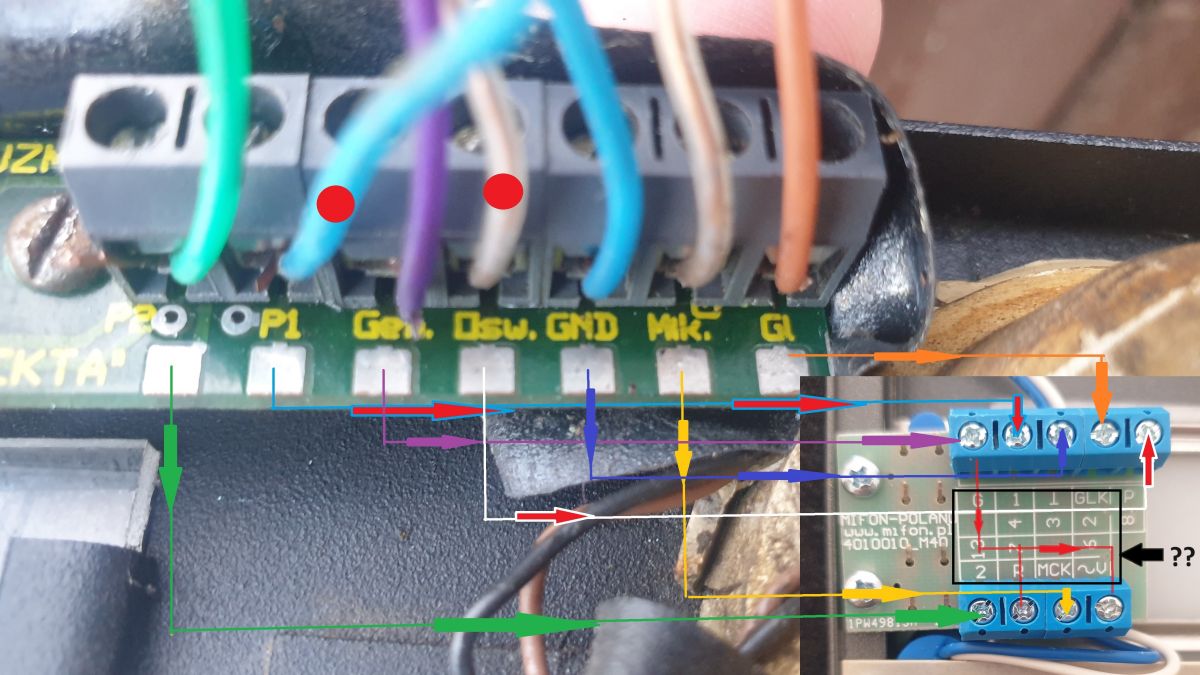

    Bardzo proszę o pomoc w podłączeniu nowego domofonu analogowego do istniejącej instalacji. Stary domofon a właściwie jego ważna część wyzionęła już ducha i stad muss wymiany. Przed zakupem rozmawiałem ze sprzedawcą, który stwierdził że jego domofon będzie kompatybilny. Nie bardzo wiem jaki jest ten stary, jedynie może ktoś po płytce rozpozna czy kasecie.

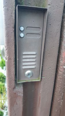

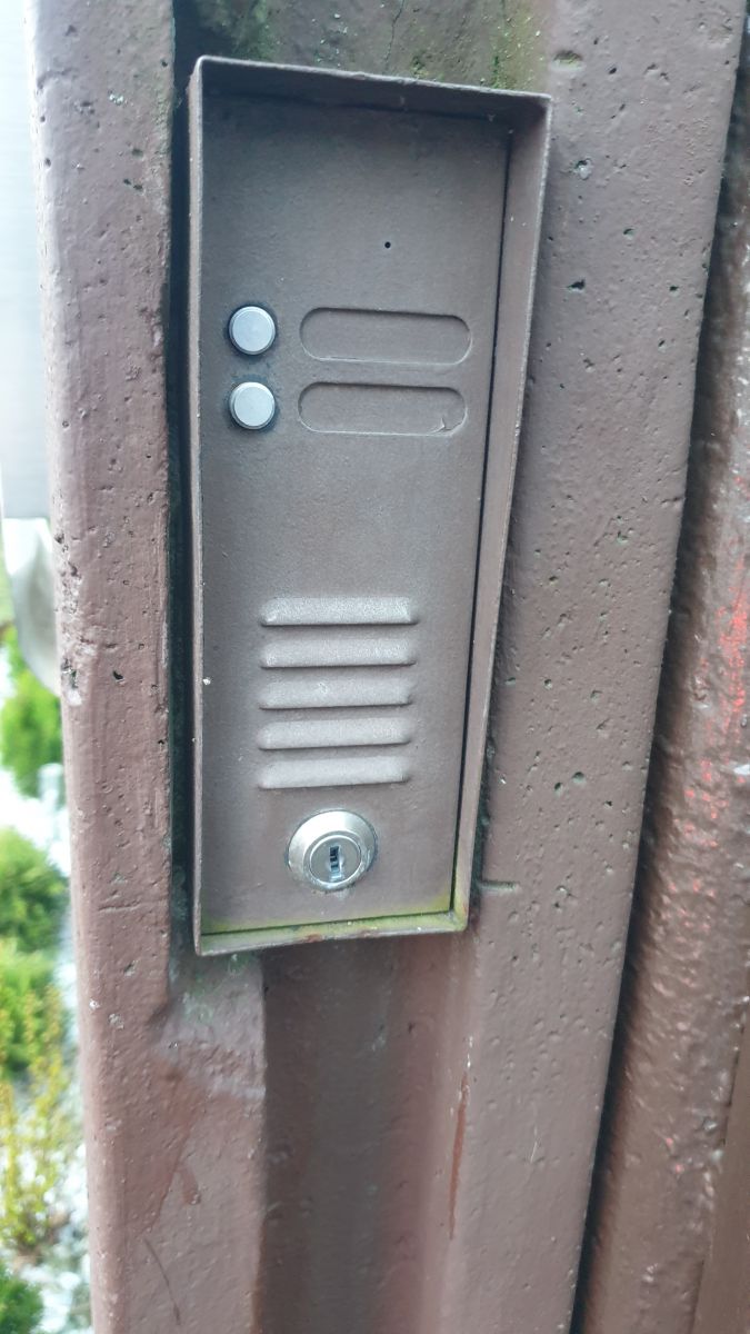

    Stary domofon wygląda tak:
    Stary domofon z dwoma przyciskami na brązowej powierzchni.

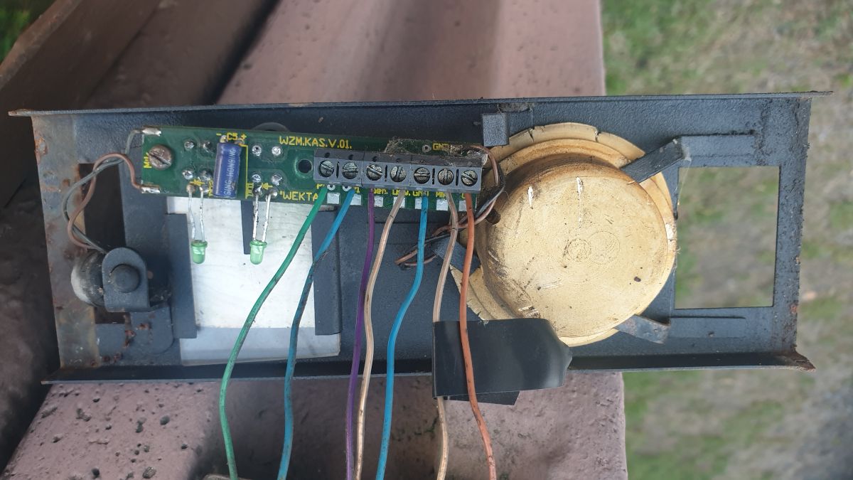

    Widok wnętrza starego domofonu z podłączonymi przewodami

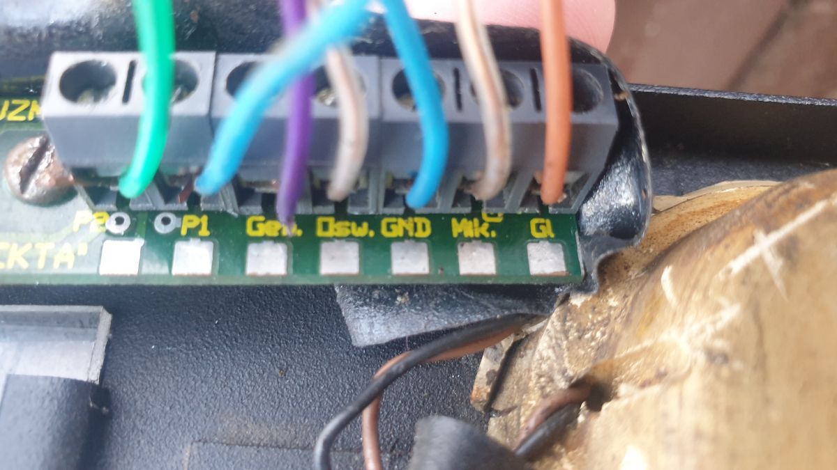

    Stary domofon podłączony był 7 przewodami:
    Zdjęcie zbliżenia na płytkę drukowaną starego domofonu z podłączonymi kolorowymi przewodami.

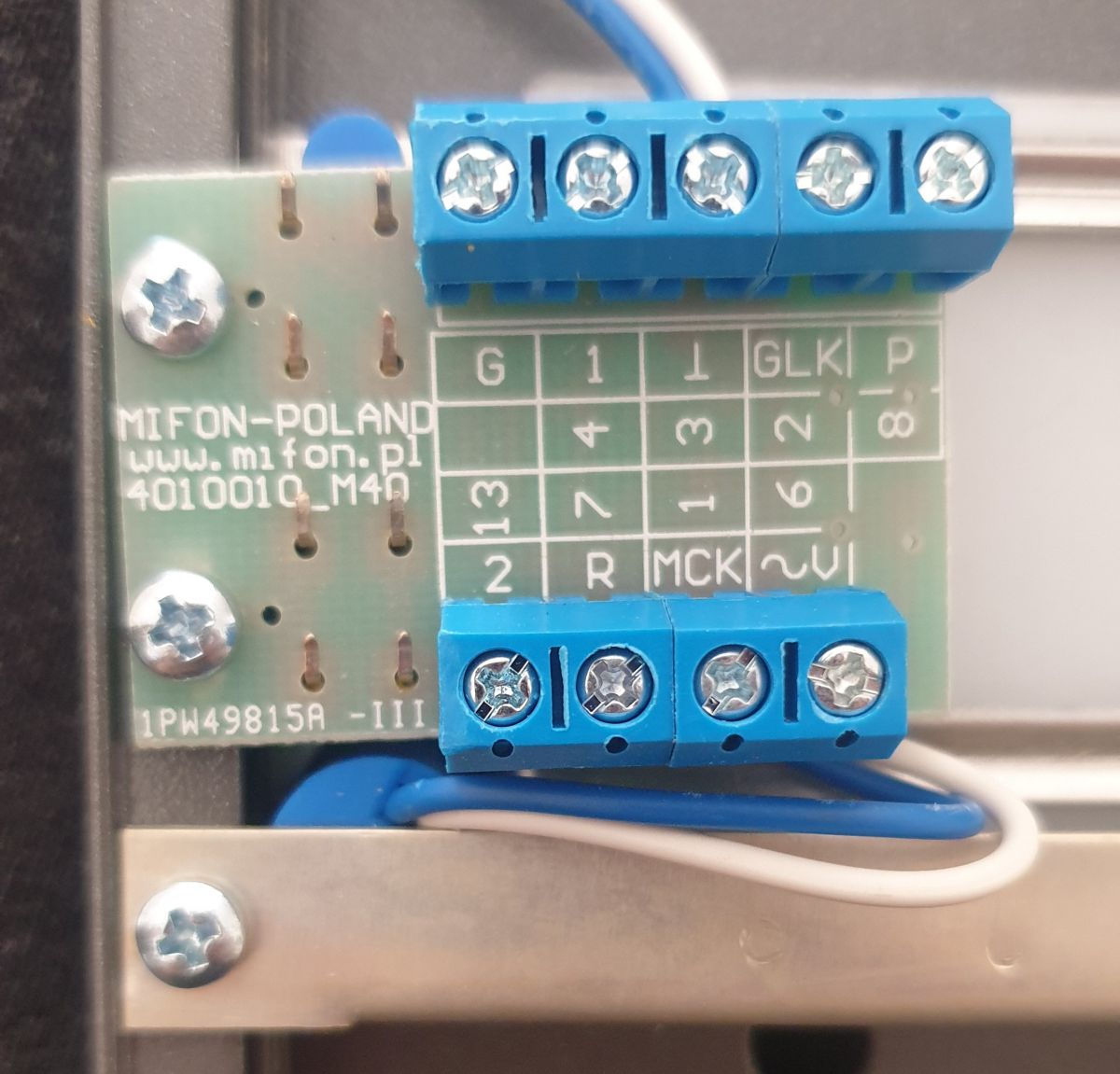

    Nowy wygląda tak:
    Płytka drukowana domofonu Mifon z terminalami do połączeń

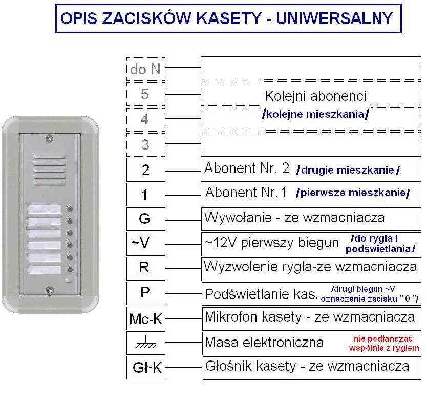

    Na stronce producenta jest uniwersalny schemat:
    Uniwersalny schemat podłączenia domofonu z opisem zacisków
    A tu mój debiut :) czy idę w dobrym kierunku?
    Zbliżenie na płytkę drukowaną domofonu z podłączonymi przewodami, oznaczeniami oraz schematem połączeń.
    Chyba, że to nieodpowiedni domofon?
    Tak, ale trochę pobłądziłeś.
    Podłączenie:
    stary --> nowy
    Gen --> G
    Osw --> ~V
    GND --> T
    Mik --> MCK
    Gl --> GLK
    P1 --> 1
    P2 --> 2
    Problemem może być zasilacz/centralka, a nie panel...
    "Ircys" strzał w dziesiątkę 😆
    Po podłączeniu według Twojego schematu, domofon działa jedynie co zauważyłem nie mam podświetlenia lokatorów, ale to żaden problem bo akurat tego nie potrzebuje. Gdybyś się jednak nudził to podpowiedz czy jakąś zworkę zrobić żeby to zadziałało? Z góry dziękuję, ale niekoniecznie musi to być.
    Wychodzi też na to, że zasilacz/centralka nie sprawiła problemu, wyszło super i działa jak należy.
    Bardzo dziękuję za podpowiedź. Oczywiście idzie "pomogł" dla Ciebie. Pozdrawiam.

    mazdaspeed napisał:
    nie mam podświetlenia lokatorów.
    Czy jakąś zworkę zrobić żeby to zadziałało?
    Tak, zworka T z P, ale wtedy sprawdź, czy przypadkiem nie będzie burczenia podczas rozmowy.

    Tak, zworka T z P...
    Ok, sprawdzę dziękuję.
    Moim typem była zworka V z P, ale takie błądzenie dlatego wolałem zapytać. Pozdrawiam.
