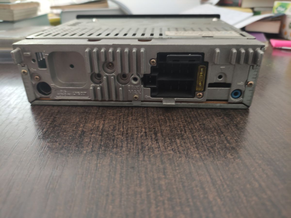

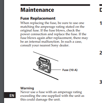

    mam takie radio nawet nie wiem czy działa, ale nie mam auta, chciałbym je podłączyć normalnie czy jest możliwość zakupienia takiego zasilacza, chodzi chyba o kostkę z pinami, może ktoś podać linka do zakupu takiego przedmiotu Instrukcja wymiany i ostrzeżenie dotyczące bezpiecznika (10 A) w urządzeniu Sony.

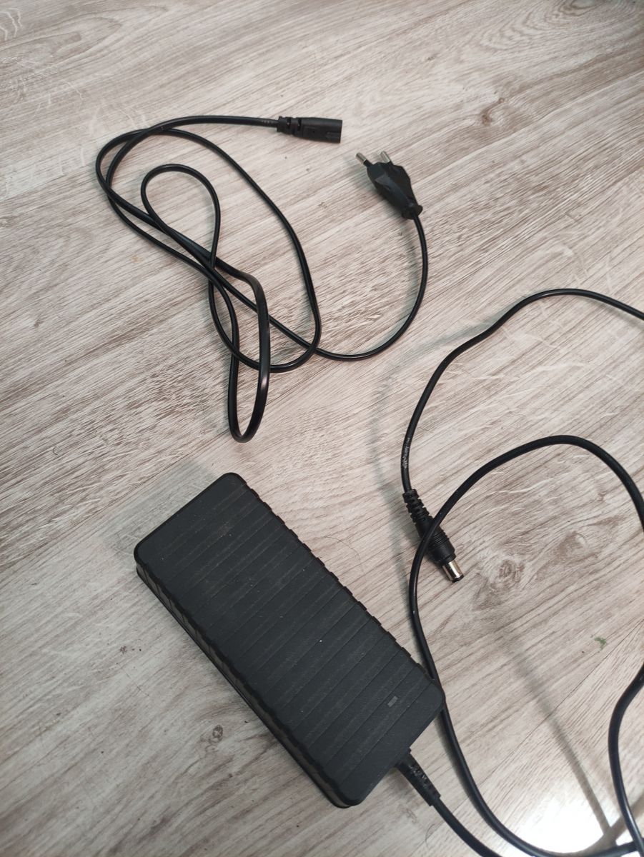

    Dołączam zdjęcie, czy wtyczka, którą poleciłeś na pewno jest ok, to kupuję, zasilacz mam rozciąć? Tylna część urządzenia audio samochodowego z widocznymi złączami i wtykami. Zasilacz z przeciętym kablem na drewnianej podłodze.

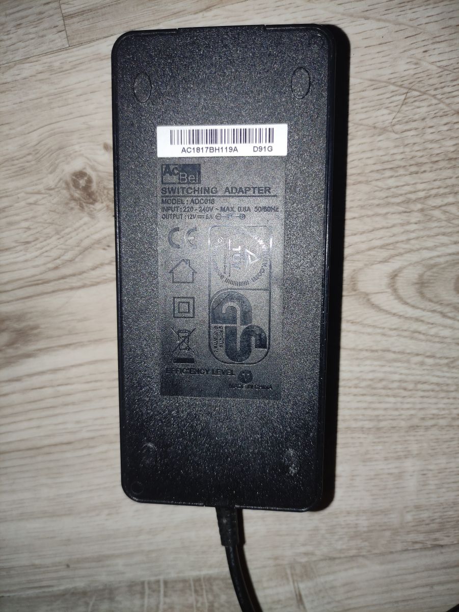

    A zasilacz jakie ma parametry jest etykieta ? daj foto naklejki?
    A po co chcesz rozcinać zasilacz nie rozumie ?

    Znajomy mówił, że bez problemu taka operacja tu odcinasz i tam, ale się pogubiłem i w ogóle nie wyobrażam sobie tego, dobrze że w ogóle to może działać na zdjęciu widać 12v to jak to podłączyć z tymi kabelkami? Jak mi potwierdzasz że mam dobry zasilacz to kupuje kabelki😗 dzięki Zasilacz AcBel z oznaczeniem modelu ADCO18, z wejściem 220-240V i wyjściem 12V6A, leżący na podłodze.

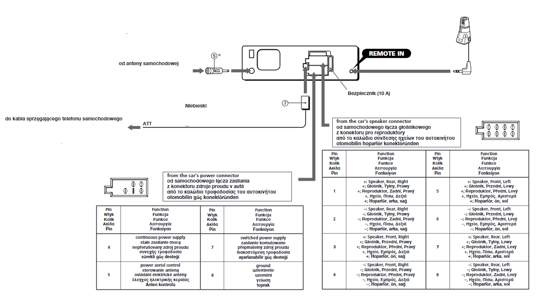

    Uprzedzę kolejne pytanie i podam to:
    Schemat połączeń elektrycznych zestawu car audio.
