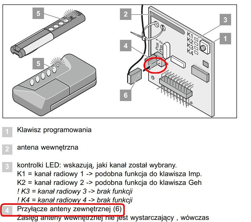

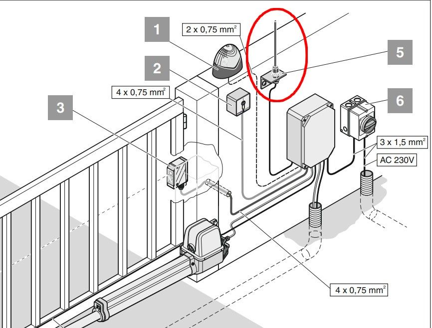

    Czy w komplecie nie miałeś anteny zewnętrznej, jak na foto z manuala?
    Schemat instalacji automatycznej bramy z anteną zewnętrzną

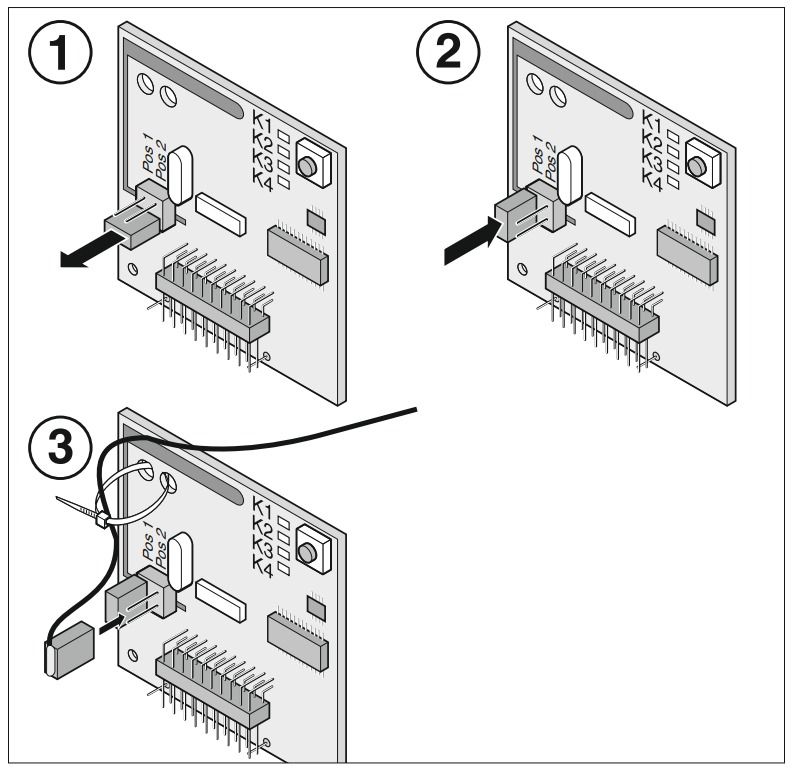

    Jeżeli nie, to w odbiorniku radiowym pewnie są piny/szpilki, patrz foto poniżej, pod które można podłączyć antenę zewnętrzną, wybadaj tylko, która szpilka to masa i pod nią podepniesz ekran/oplot kabelka, środkową żyłę do drugiego. Siłą rzeczy pewnie nie masz takiej wtyczki, będziesz musiał pokombinować i coś zaadoptować.
    Schemat podłączenia anteny zewnętrznej do odbiornika radiowego
    Kolejność działania dla uzyskania przyłącza dla anteny zewnętrznej.
    Ilustracja przedstawiająca trzy etapy podłączania anteny zewnętrznej do płyty obwodowej.

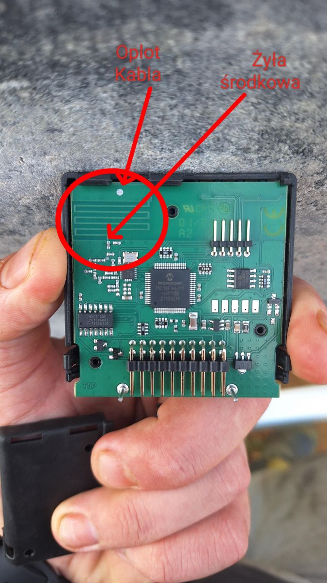

    Ja antenę zewnętrzną dokupiłem później patrzyłem w instrukcji wydaje się proste podłączenie tylko u mnie jest inny odbiornik radiowy niż pokazany w instrukcji i nie wiem gdzie mam podłączyć
    • Jak podłączyć antenę zewnętrzną do nowszego modelu Sommer twist 200E? 20240405_095908.jpg (1.35 MB) Musisz być zalogowany, aby pobrać ten załącznik.
    • Jak podłączyć antenę zewnętrzną do nowszego modelu Sommer twist 200E? 20240405_095835.jpg (1.27 MB) Musisz być zalogowany, aby pobrać ten załącznik.
    Osoba trzyma płytkę drukowaną z zaznaczonymi elementami: oplot kabla i żyła środkowa.
