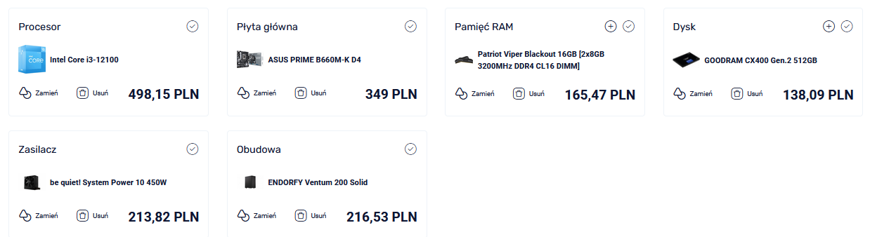

  • #16 21033724
    citrixx
    Posty: 209
    Ocena: 14
    Nie wiem, skąd ta złośliwość. Przecież wstawiłem przykładowy zestaw do oceny. Pytałem tylko o inny zasilacz, bo zaproponowany przeze mnie, użytkownik k45i89o98j66 uznał za słaby.
    poprawiona konfiguracja https://www.morele.net/kategoria/dyski-ssd-51...urator-zestawu-komputerowego&configId=1211537
    Poza tym, z tego co czytałem na tym forum, Goodram CX400 jest odradzany, jako bardzo awaryjny.

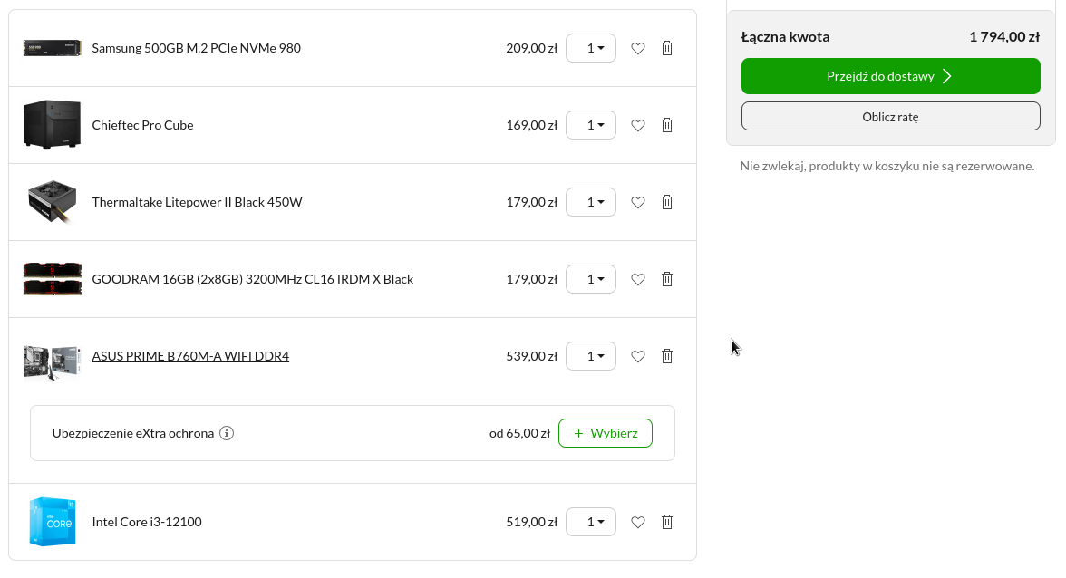

  • #23 21034201
    dLogan
    Posty: 747
    Pomógł: 62
    Ocena: 87
    OPservator napisał:
    Ta i3 to już za dużo jak na biurowca, uwierz mi
    I3 to i nawet do niektórych gier ponoć starcza XD
    k45i89o98j66 napisał:
    Potwierdzam omijaj Goodrama i ADATA
    Bzdura, ja tam z Goodramami nigdy problemów nie miałem. Wszystkie RAMy i dyski działają bezawaryjnie od lat.
    citrixx napisał:
    Pewnie będę kupował w morele, jak poprzedni, z usługą złożenia.
    A tego to nie doczytałem, ale dobierz sobie odpowiedniki tych konkretnych firm.... I zapomniałem o paście termoprzewodzącej.
    Zrzut ekranu koszyka zakupowego z częściami komputerowymi.
    RAMu koniecznie 16GB i w dwóch modułach. Poniżej nie ma sensu schodzić. WiFi 'w płycie' się przyda bo będzie lepiej hulało niż takie na usb. Zasilacz mógłbyś wziąć 350W a zamiast Samsunga na nvme to z satowych Samsunga Evo lub po prostu jakiegoś Goodrama.
    Z kilka tygodni temu w jakimś wątku porównywaliśmy sobie zużycie ssd'ków i okazało się że u mnie ssd'ki używane w grach, na multimedia i pod maszynami wirtualnymi są mniej zużyte niż u typowego Kowalskego pod Windowsem. Ja używam Linuksa, ale nie doprecyzowałeś jakiego systemu będziesz używał. Jeśli Windowsa to niestety ale do dysku trzeba będzie dopłacić z kilka stówek ale nie określiłeś przecież budżetu.
