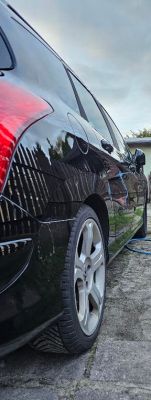

    Kupiłem ze dwa, trzy lata temu polerkę oscylacyjno rotacyjną na talerzu rzepowym 125mm celem polerki samochodu do sprzedaży, ale tak długo się zabierałem za to, że kupiłem kolejne auto, a tamto sprzedałem.
    W weekend zważywszy na piękną pogodę i względne zachmurzenie (brak pełnego słońca) planuję zabrać się za polerkę, a przynajmniej częściową.
    Pracę planuję robić etapowo - drzwi, pauza, maska, pauza itd. - Nie wiem co czas przyniesie, a nie chcę zostawić pół maski wypolerowanej, a pół nie, wolę mieć wypolerowane elementami.
    Nie chcę się bawić w profesjonalistę na heavy cut, medium cut, finish/polish, wolałbym użyć pasty zvizzer albo mizerna 3in1 i talerza medium/soft - nie mam zamiaru mieć lakieru jak z salonu, a jedynie poprawić zmęczony już lakier.
    Jak z glinkowaniem - czy przy dokładnie umytym samochodzie jest to faktycznie konieczne? Jak glinkować?
    Polerować mokry lakier? Pryskać co jakiś czas powierzchnię?
    Jeśli to ma znaczenie - lakier akrylowy, Peugeot, czarny.
    A i pytanie - woskowanie zaraz po polerce to konieczność, czy można to zrobić w tzw. międzyczasie.

    Chcesz się uczyć na czarnym lakierze? Odważnie. Glinkowanie lepiej zrobić. Sam zobaczysz ile syfu zbierzesz. Po umyciu na mokrym lakierze jeździsz glinka,jak zobaczysz że jest brudna to zagniatasz syf do środka i dalej robisz. Polerowanie na mokro. Wosk najlepiej od razu bo zabezpieczysz swoją pracę.

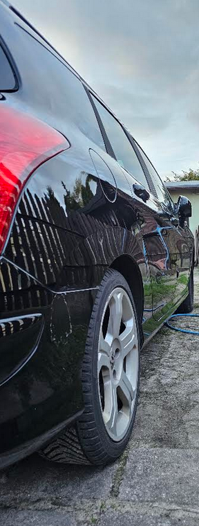

    Zrobione na lustro, brak hologramów, głębsze rysy zostały i są widoczne w świetle inspekcyjnym ale liczyłem się z tym robiąc one-step.
    Może w przyszłości zrobię mu kompletną polerkę, na ten moment jestem więcej niż zadowolony z efektu 8 godzin pracy.
    PS - glinka zebrała holendarnie dużo brudu :) Zacząłem całość od maski, jak zobaczyłem jak glinka ją porysowała, to się przeżegnałem (nie dociskałem, jeździłem po lakierze i co chwile ją "miętosiłem", żeby było czystym do zewnątrz). Głębokich rys nie narobiła i wszystko zeszło przy średnim talerzu.
    Najbardziej jestem zadowolony z wyciągnięcia morki z klapy bagażnika, którą ktoś mówiąc delikatnie bardzo kiepsko posklejał, oraz ze zrobienia lustra ze zmatowiałego już tylnego zderzaka - bomba.
    Po wszystkim nałożyłem wosk ADBL Wax-One, który pozwolił mi uzyskać "efekt mokrego auta".

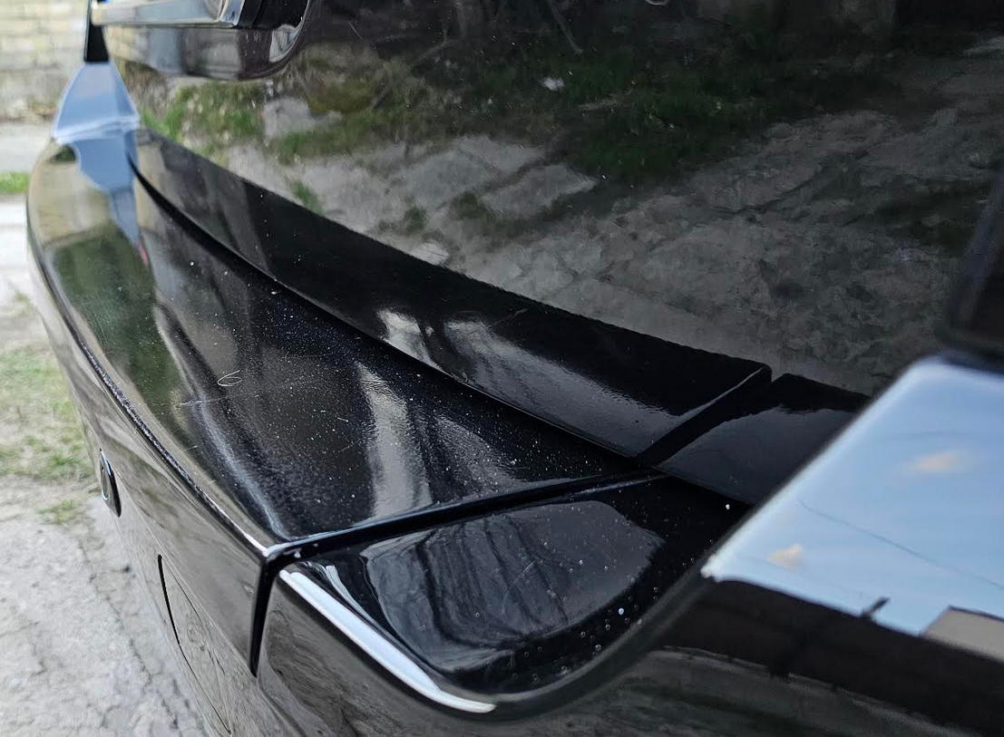

  • #8 21499073
    OPservator
    Posty: 6835
    Pomógł: 557
    Ocena: 1245
    Zderzak samochodowy z połyskiem po procesie woskowania.
    Boczny widok na czarny samochód z refleksami światła na lakierze.
    Ten zderzak nie miał prawa tak dobrze wyglądać, był naprawdę zmęczony życiem, mimo wszystko matowieje mniej więcej w okresie reaplikacji wosku, po woskowaniu wygląda jak po polerce.
