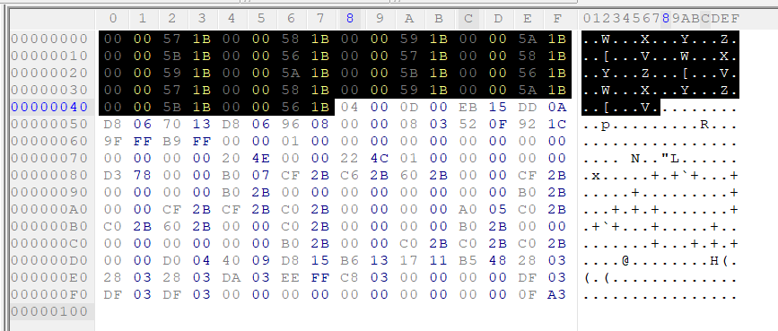

    Mam odczytaną zawartość pamięci S93A56 ( w załączniku plik ), dane które chce zmienić są pod adresem 67 i 87. Nie wiem jak to odczytać i które to w edytorze aby je zmienić .
    Zrzut ekranu pokazujący dane w formacie heksadecymalnym.

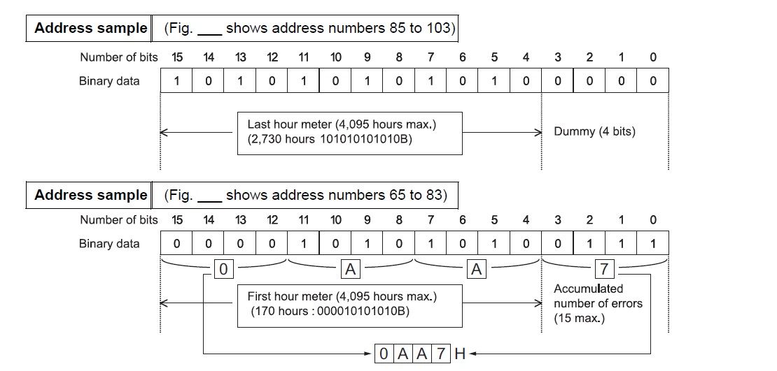

    Coś takiego jeszcze znalazłem w informacji do maszyny.
    Schemat adresowania pamięci z danymi binarnymi i opisami

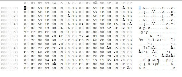

    Po lewej w kolumnie masz podane adresy początku każdego bloku (w formie hex) a u góry kolejne numery kolejnych komórek pamięci w ramach jednego rzędu. Ustal najpierw czy te 67 i 87 to adresy zapisane w systemie dziesiętnym, czy szesnastkowym.

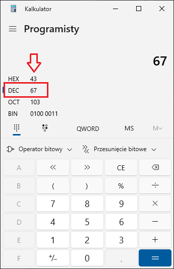

    Kolego masz w Windows wbudowany kalkulator. Przełączasz go w tryb Programisty. Wtedy on automatycznie przelicza wartości pomiedzy Dec i Hex i tym podobne.
    Zrzut ekranu kalkulatora w trybie programisty, pokazujący przeliczenie liczby 67 z systemu dziesiętnego na szesnastkowy. Zrzut ekranu przedstawiający wartości heksadecymalne w edytorze hex.
    Inna sprawa to własnie to czy szukasz adresu w Hex czy Dec.
    Jesli znasz wartośc licznika to wpisz go do kalkulatora a on pokaze zapis tego w Hex i moze coś się rozjaśni.
    Od adresu 0x00 do 0x47 to ewidentny licznik z wear leveling bo ostatnia wartość to 1B56 a pierwsza przepisana 1B57 :D

    Pierwsze adresy to podobno obsługa licznika motogodzin. A od adresu 65 do bodajże 103 są zapamiętywane błędy, które są zapisywane w dwóch miejscach. Mam zegar od starej kopareczki i który dostał zasilaniem i wygląda, że przetwornik w procesorze robi pomiar napięcia w instalacji i teraz jest zapisany błąd, a nie reaguje na odczyt mniejszego napięcia i wisi. Jestem ciekawy czy wykasowanie go z tych dwóch komórek (w tym wypadku 67 i 87) pozwoli uruchomić tą maszynę. Nigdy czegoś takiego nie robiłem i kompletnie się na tym nie znam. Coś w dokumentacji jest ale ... :D dla mnie to zawsze był problem i "czarna magia" programowanie.
    "Erasing Method of Error Log
    The error log will be deleted by selecting Error Log Delete in Diagnosis Mode. In the software, only the 0th to
    third bits (the accumulated number of errors) in EEPROM addresses 85 through 103 will be zero cleared,
    but hour meter data will not be zero cleared. Error Log Delete in Diagnosis Mode judges that there is no
    error log if the number of errors is zero."

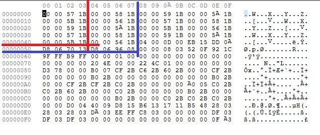

    Trudno zrobić kogoś "hakierem" bo tu dużo z programowania nie ma, ale potrzebne są inne umiejętności.
    Nie wszystko się z tym opisem zgadza. Zauwaz że pomiędzy 65 a 83 i 85 a 103 pomiedzy jest zawsze 18 bajtów. Licznik jest dwubajtowy więc powinno być dziewięć zapisów kazdego...
    Zacznij od podłączenia licznika i sprawdź co wskazuje. Wartości dwubajtowe są w pamięci zapisane jakby w odwrotnej kolejności. Tak więc 571B ro najczęściej 1B57 i to też można poznać po tym, że zmieniają się te wartości 57, 58, 59 a 1B jest stałe.
    1B57 to jest 6999 dla ludzi :D

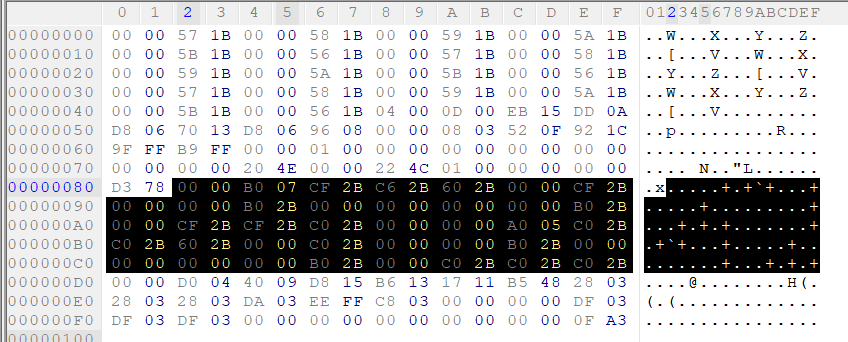

    Zobacz że najwyższy adres to 127 a pamięć ma 256 bajtów...
    Pisze że przebieg jest 0-35 czyli 36 adresów. 36x2 to 72 a to jest Xex 48
    Czyli jakby liczyć jeden adres dwa bajty to przebieg kończy się na 0x47 i to się zgadza.
    Wystarczy chyba po prostu adresy mnozyć razy dwa i to jest początek w pamięci.

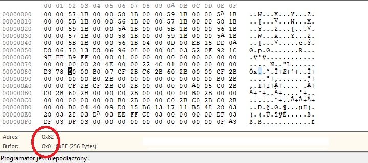

    Jak zmienić dane w EEPROM S93A56 na adresach 67 i 87?
    To moze zamknac oczy i to wyzerować :D
    65x2=130= Hex 82
    103x2=206= Hex CE

    Właśnie liczyłem i tak mi wyszedł początek :)
    Zrzut ekranu przedstawiający edytor heksadecymalny z zaznaczonym adresem 0x82.
    Nie mam innej pamięci na wypadek problemów, ale chyba zaryzykuje. :D
