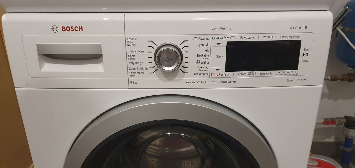

    Pralka Bosch z serii 8, model VarioPerfect.
    Pralka zatrzymała się na etapie płukania, nie kończąc prania. Po awaryjnym wyłączeniu nie chce się w ogóle uruchomić. W bębnie mruga światełko i słychać klikanie w pralce. Programator się nie uruchamia. Dopływ wody i odpływ drożne. Ma ktoś jakiś pomysł co może być przyczyną?

    Pewnie moduł. Wyciągnij go i zrób zdjęcia, zobaczymy, czy się coś spaliło.
    Od razu sprawdź, czy nie masz gdzieś wycieku.

    Nic się nie spaliło - błędy są ukryte dla użytkownika.
    Jeśli moja kryształowa kula pokazuje właściwie, to koszt naprawy wyniesie około tysiąc złotych - tyle na chwilę obecną stoi MU611A.
