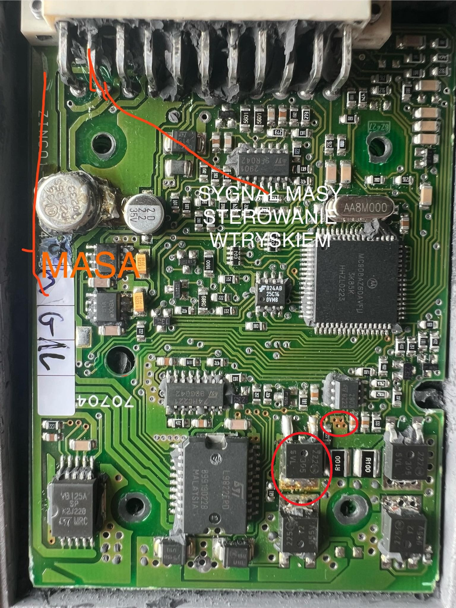

    Proszę o pomoc w ustaleniu (zdiagnozowaniu) elementów odpowiedzialnych za przekazanie impulsu masy na wtryskiwacz główny w Aprilii SR 50 ditech. Problem polega na tym, że wtryskiwacz nie otwiera się. Sygnał 12V jest poprawny i stały natomiast masy podawany ze sterownika jest bardzo słaby (próbówka ledwie żarzy czasami mignie raz mocniej na początku). Po podaniu masy bezpośrednio na wtryskiwacz ten działa poprawnie, natomiast sygnał ze sterownika jest za słaby? by uruchomić elektromagnes?

  • #2 21034888
    bajer1
    Poziom 32  
    Posty: 1760
    Pomógł: 179
    Ocena: 328
    Zainteresowałbym się tym układem i tym przepustem, coś wygląda podejrzanie, Czy trzymaja luty ?zimne luty .

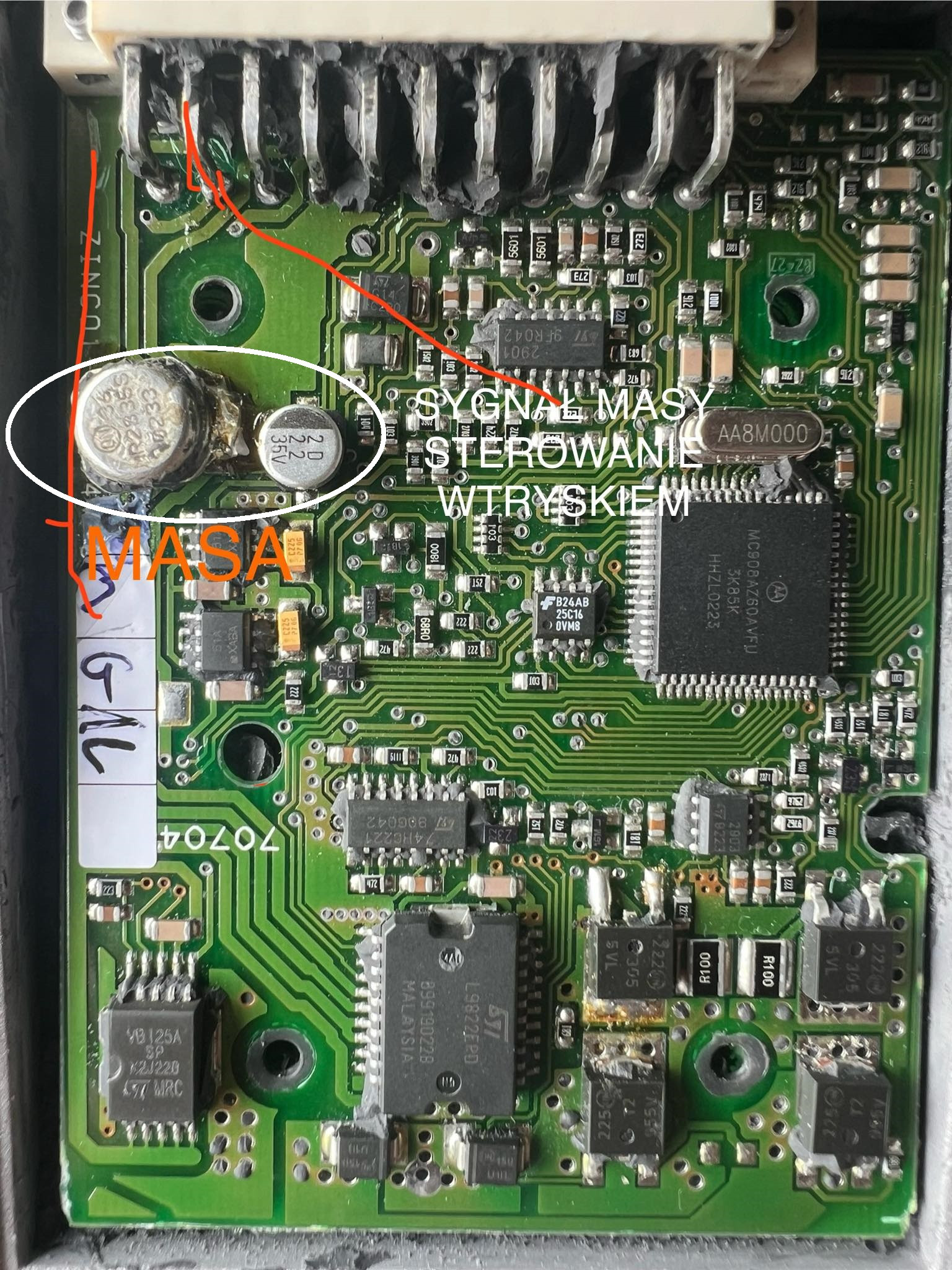

    witland
    Posty: 133
    Ocena: 7
    Układ przelutowałem ponieważ idąc po ścieżce też wydaje mi się że jest związany z podawaniem impulsu na wtrysk, wskazane miejsce obok układu z czterema dziurkami tak jakby nie było wcześniej lutowane. Czy powinno być? Przelutowałem na nowo też tłumik napięć, gdyż jest zaraz przy pinie masy od strony wtyczki, jednak nic to nie poprawiło. Myślałem o podmianie tych dwóch elementów zaznaczonych białym kółkiem. Te elementy często są wymieniane w awarii wtrysków w sterowniku Mitsubishi Pajero.

    bajer1
    Poziom 32  
    Posty: 1760
    Pomógł: 179
    Ocena: 328
    Te cztery dziurki możesz zalać cyną, to są przepusty, są przegrzane i dlatego zmieniły kolor temperatury. A radiator mosfetu też popraw. A to, co zaznaczyłeś, to kondensator. No, jak wyschł, to wymień, bo drugi to chyba dławik.

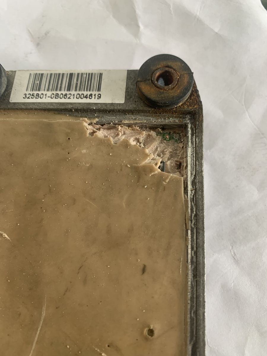

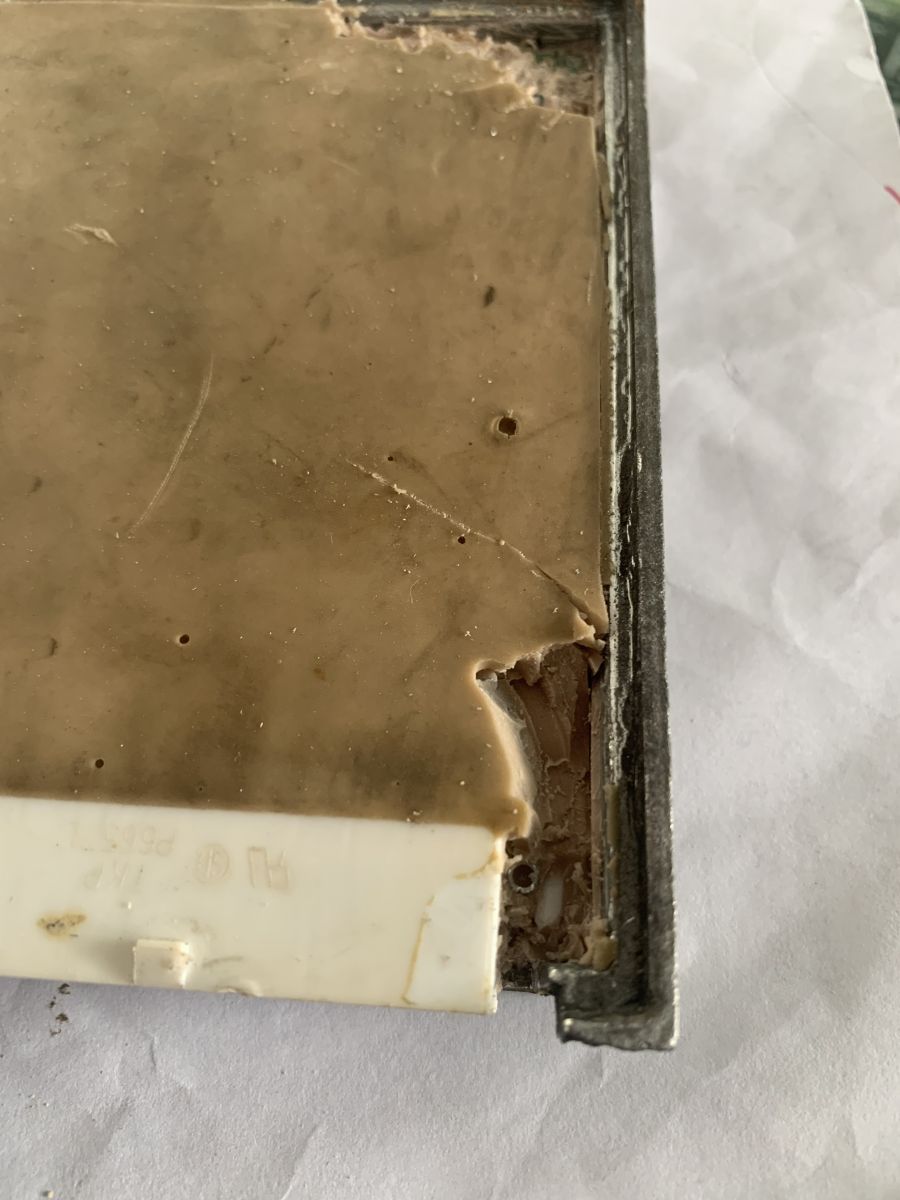

  • #10 21043561
    Piotsztykiii
    Poziom 6  
    Posty: 136
    Ocena: 30
    Witam serdecznie.
    Mam pytanie do autora. Jak usunąłeś żel którym zalana jest płytka?
    Mam podobny problem tyle że ze sterowaniem cewka WN. Pin 12 był zasiedziały, wręcz czarny i chciałbym zerknąć do środka.
  • #11 21045040
    witland
    Posty: 133
    Ocena: 7
    Witam, żel trzeba że tak powiem wyskubać! Dobrać się delikatnie czymś ostrym np. nożykiem czy niewielkim śrubokrętem i dalej idzie ręcznie. Można pomagać sobie nożykiem ale ostrożnie by nie pokaleczyć elektroniki!

    Piotsztykiii
    Poziom 6  
    Posty: 136
    Ocena: 30
    Dziękuję. Walczę.
    Aprilia ditech sr 50 sterownik wtrysku brak impulsu masy Aprilia ditech sr 50 sterownik wtrysku brak impulsu masy
  • #13 21048185
    witland
    Posty: 133
    Ocena: 7
    W moim żel był czarny, ale to bez znaczenia. Używałem też plastikowych dźwigni (tych mniejszych) do ściągania tapicerki samochodowej. Można użyć na przykład jakiegoś drewnianego przedmiotu, którym tak łatwo nie uszkodzi się elektroniki jak śrubokrętem. Śrubokręt czy nóż polecam na początku zabawy!
    Powodzenia!
  • #14 21086636
    witland
    Posty: 133
    Ocena: 7
    Zbyt słaby sygnał masy nadal sprawia mi problem.
    Podmieniłem tłumik napięć oznaczony nr 12 oraz obok niego kondensator, podmieniłem mosfety oznaczone 4 i 5 (zamówione o tych samych parametrach). Nie dało rezultatu masa znikoma na probówce lampka ledwie żarzy. Po podaniu masy bezpośrednio na wtryskiwacz ten się otwiera za każdym razem. Jedynie kiedy w polu oznaczonym nr 4 omyłkowo wlutowałem mosfet ten po prawej stronie o takim samym oznaczeniu jak ten po lewej czyli o kanale tym samym "N" wtryskiwacz się uruchamiał ale płytka i wtrysk mocno się zagrzały więc szybko odłączyłem. Jeszcze rezystory (ON 150 U 113) oznaczone nr 7 mają jakieś znaczenie są one kierunkowe i obydwa pokazują wartość 580 Ma. Nie mam pomysłu co może być przyczyną znikomego sygnału masy. Może ten opis który znalazłem w sieci coś pomoże w zdiagnozowaniu?

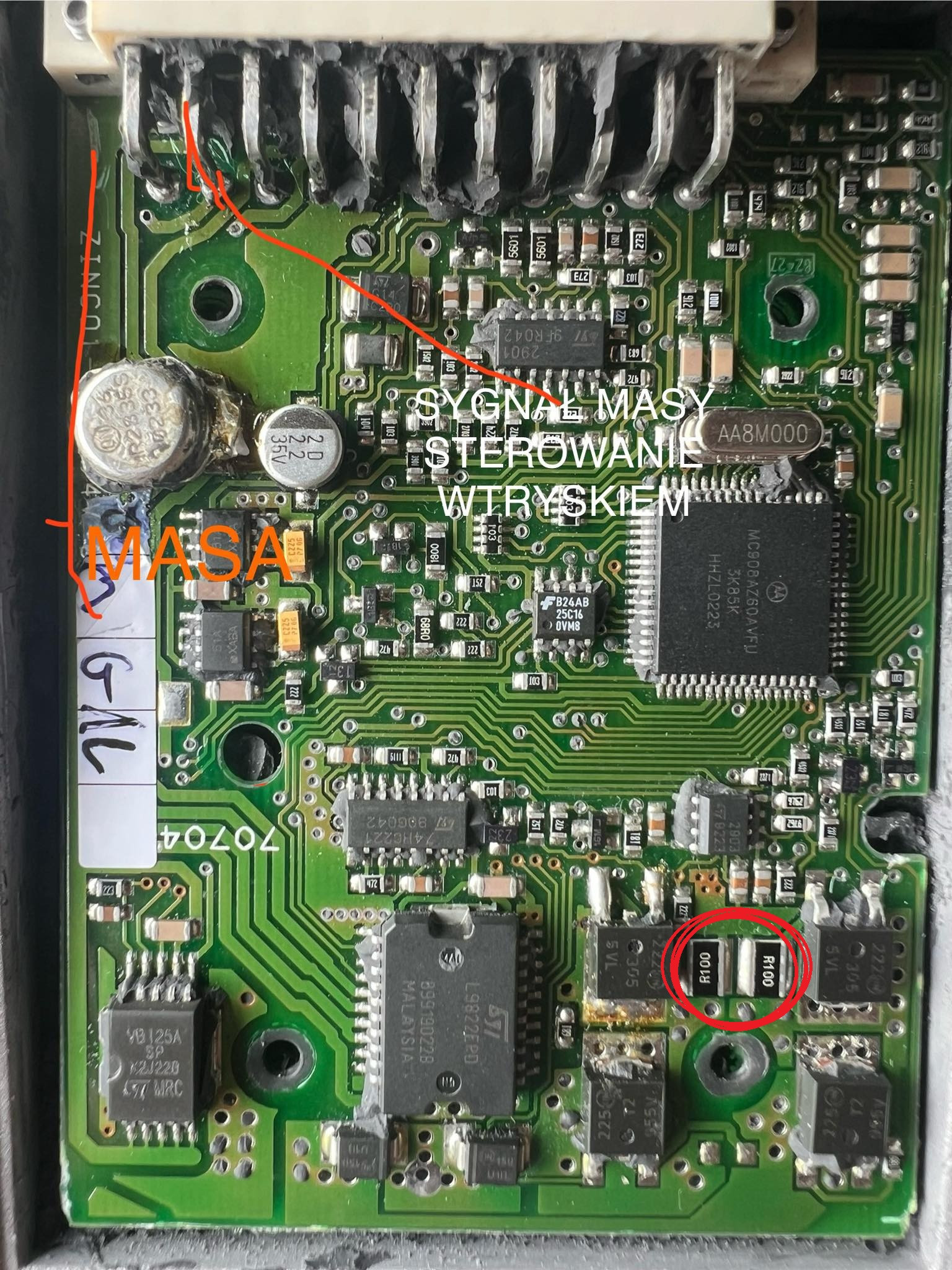

    witland
    Posty: 133
    Ocena: 7
    Na zaznaczonych rezystorach bocznikowych R100 (0,1 Ohm-a) multimetr pokazuje 00,5 Ohm-a, czy może to być problemem słabego impulsu masy w tym sterowniku?
