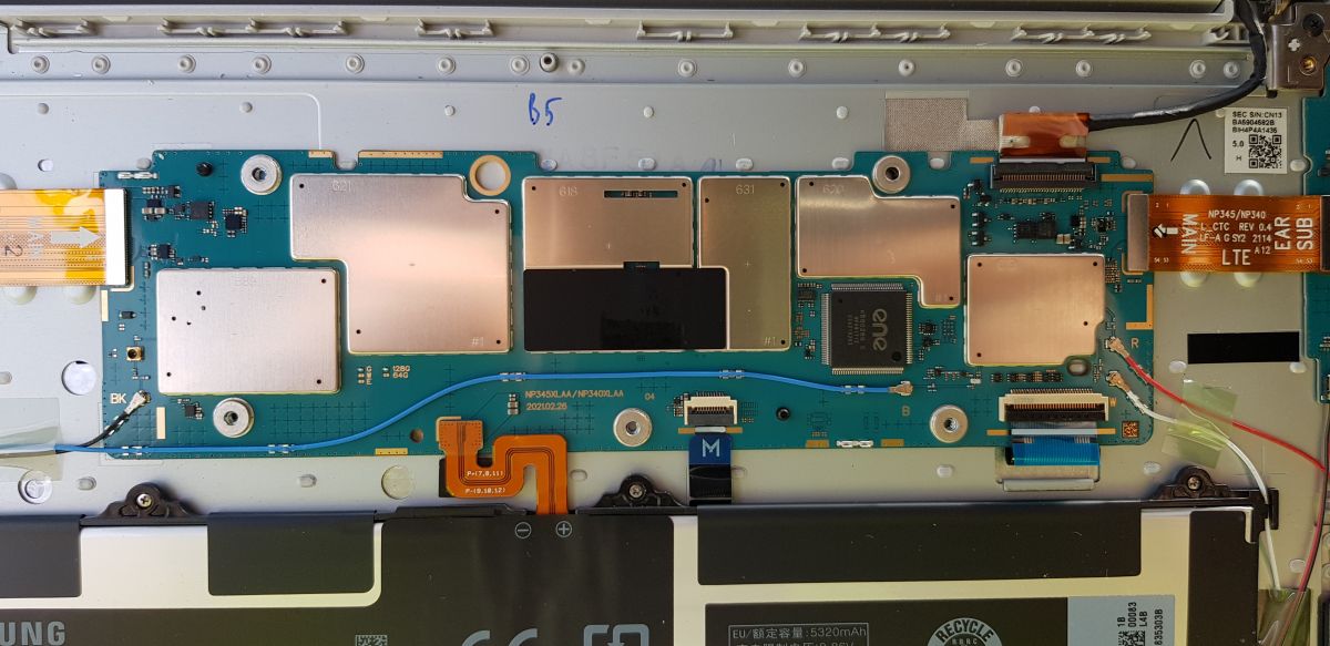

    Laptop randomowo zawiesza się co jakiś czas na baterii. Ostatnio co kilka dni. Wcześniej nie było tego problemu. Pomaga tylko długie przytrzymanie przycisku Power zeby wyłączyć. Niemniej podłączenie do ładowania w czasie zawieszenia powoduje naładowanie baterii (po restarcie jest 100%). Na zasilaniu nie ma tego problemu. Świeży fabryczny W10 Home. Wadliwa bateria? Która swoją drogą zajmuje 3/4 sprzętu.

    Z opisu nie działa funkcja przełacznika zasilania :zasilacz- lub bateria
    - zapewne jakis klucz na polowym/układzie ?
    Brak SM i z czego jest zbudowany uniemożliwia udzielenie pomocy (na ten czas)
    Rozbierz , popatrz na jakich układach oparto płytę (daj fot)
    - potem poszukaj na forum

    Wnętrze urządzenia elektronicznego z widoczną płytą główną pokrytą elementami zalutowanymi.
    Wszystko zalutowane. Płyta jak w tablecie.
