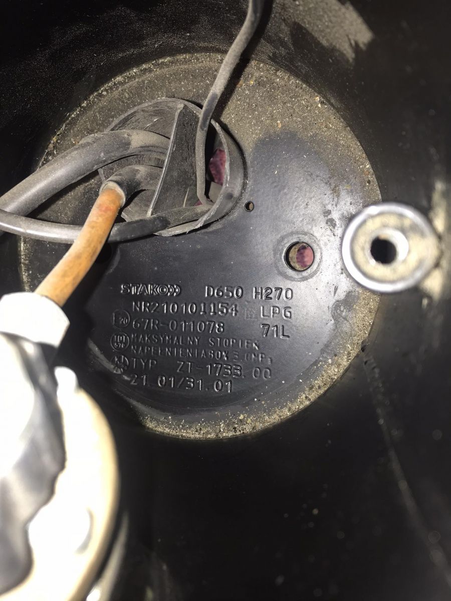

    Witam, czy mógłby ktoś rozkodować informacje z tej butli gazowej?
    Tabliczka znamionowa butli gazowej z danymi technicznymi.

    Butla z legalizacją ze stycznia 2021 czyli ważna do stycznia 2031.
    21 01/ 31 01
    Jak nie masz papierów do niej to można się zwrocić do STAKO o wydanie duplikatu.

    >>21037387
    Mógłbyś mi wskazać numer fabryczny tej butli?
    Wiem wiem , ale numery fabryczne są różnie zakodowane i w moim przypadku nie wiem czy to jest 21010 czy 21010 i 1154 bo róznie są wybite na butli

    Nr fab 210101154 (jako całość)
    Producent: Stako
    Typ: 1733.00
    Pojemność: 71 litrów
    Butla o wymiarach D650mm i H270 mm
    Numer homologacji: 67R-011078
    Datę próby i końca homologacji podałem wcześniej.
